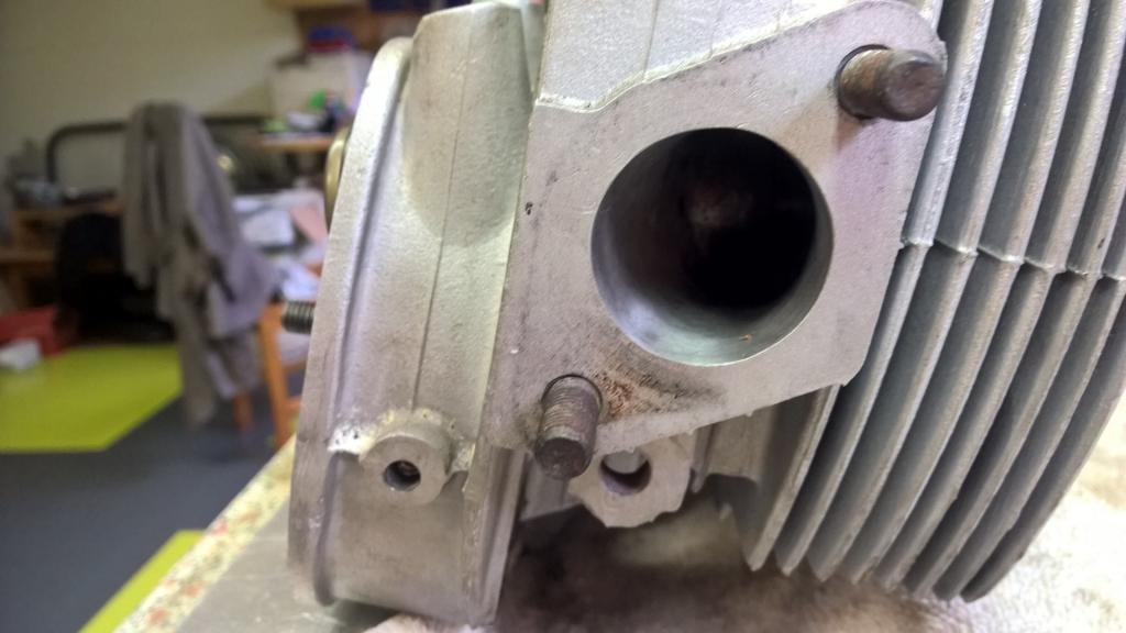

Da sind wohl mal die Klemmschraube zu fest angezogen worden. Dadurch Material nach innen gedrückt. Beule

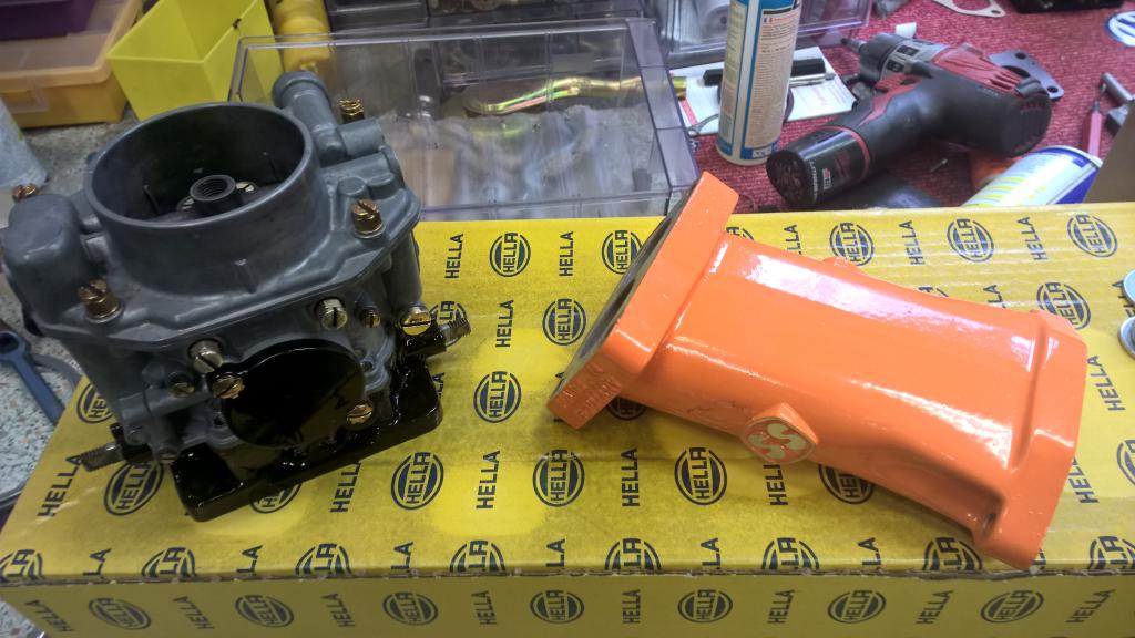

Saugrohre gepulvert und Rest wieder frisch gemacht

Re: Mein Buggymotor
Oooooh...NDIX...
32er?

So sehen sie jetzt aus :)
Ja Lars sind 32 NDIX

Ich finde die Vergaser,wenns denn unbedingt Vergaser sein müssen,echt sehr gut.
Und nachdem ich auf meine mal 18Monate warten musste,bis der Herr Riechert sie fertig hatte,hab ich mir nun selber eine Aufnahme gebaut und eine seeeehr lange reibahle anfertigen lassen um die Drosselklappenteile auf Bronzebuchsen umzubauen.
Wenn du Bedarf hast,schreib mir einfach ne PN.

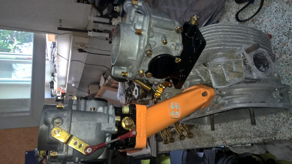

Hast du ein Gasgestänge für die Dinger?
Ich habe das vom Riechert und ich finde das total Scheisse...
Beiträge: 9123
Re: Mein Buggymotor
Ich finde die Riechert Gasgestänge bei allen Vergaseranlagen von ihm, schlecht dosierbar, umständlich und schwergängig. Es sind immer sehr starke Federn notwendig damit sie vernünftig in der Leerlauf kommen. :confusion-scratchheadyellow:

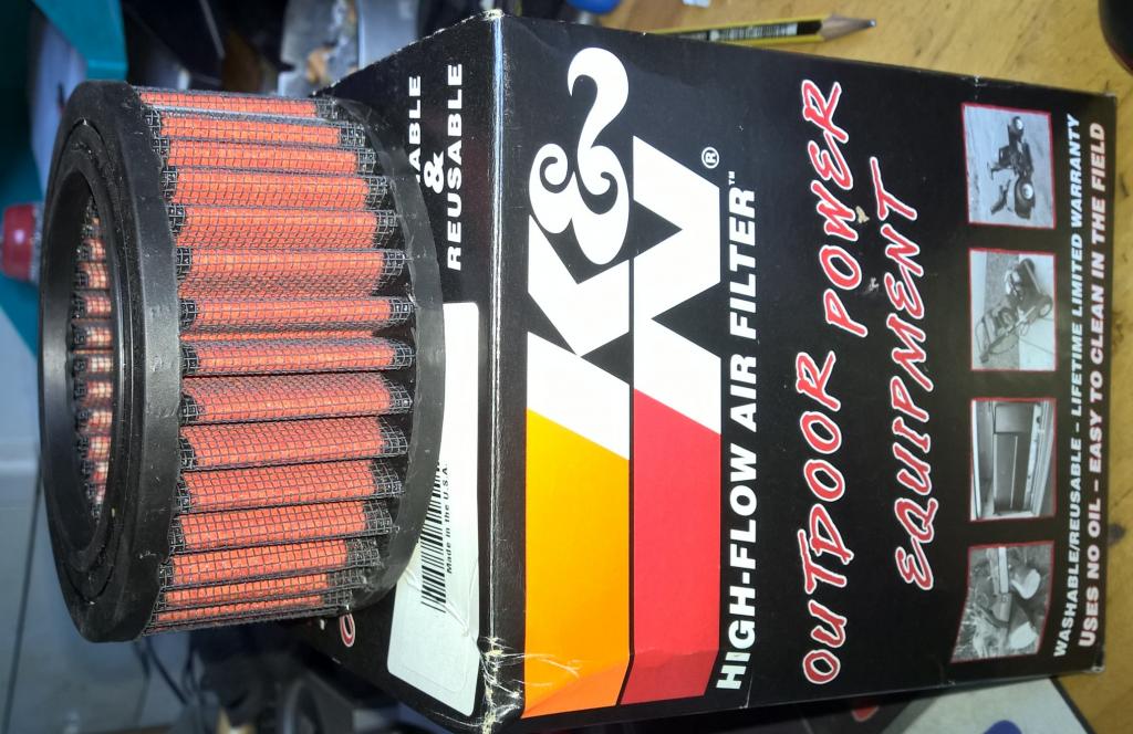

Ich baue das Gasgestänge selbst hinter den Gebläsekasten und
Kugel gelagert ähnlich wie beim Porsche Gebläse.
Das original S&S habe ich auch noch verbaue es nicht genau so wie die
Riechert Luftfilter da mach ich auch was selbst
Hab da mal was besorgt :music-rockout:
Durchmesser 111mm und 55mm hoch

Beiträge: 16920
Re: Mein Buggymotor
Schicke Filter...
Ist die Bezeichnung geheim? 8-)

E-4400 :music-rockout: nix Geheim :D
Beiträge: 16920
Re: Mein Buggymotor
Super.Vielen Dank

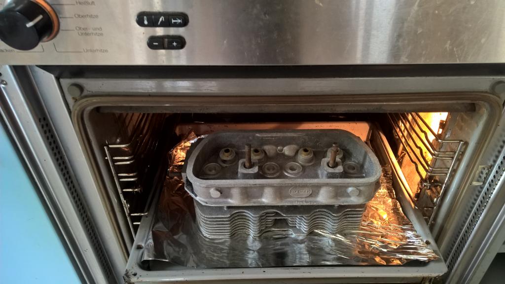

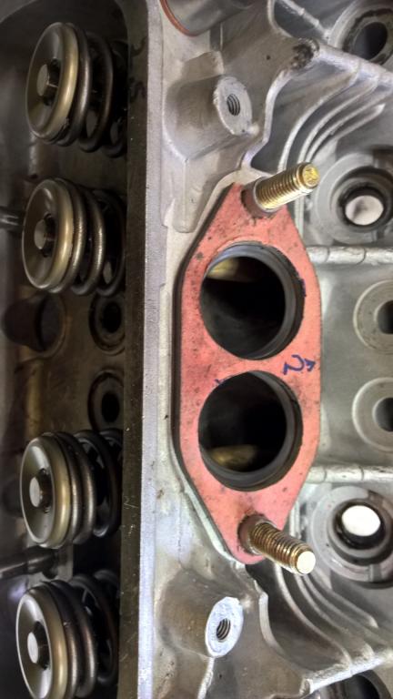

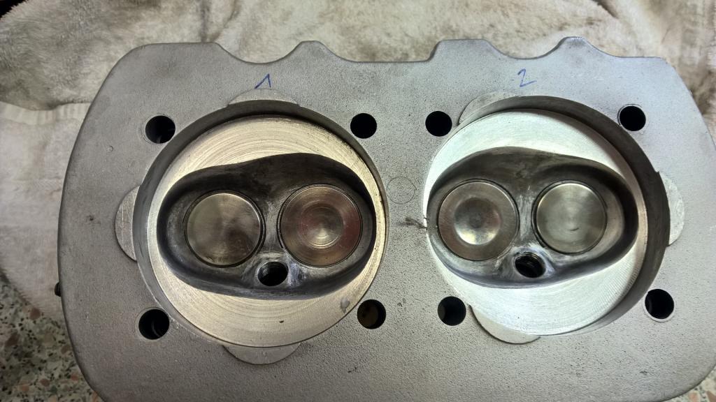

Ich werde jetzt mal meinen Ventilführungen ausbauen.
Warm machen wie????
Hab da dann mal ne Idee.... meine Frau lieb mich dafür :laughing-rofl: :laughing-rofl: :laughing-rofl:
Beiträge: 9123
Re: Mein Buggymotor
Da könnte ich direkt in die Garage einziehen! Bestenfalls :lol:
Zuletzt geändert von B. Scheuert am Fr 8. Jul 2016, 18:58, insgesamt 1-mal geändert.
JR58
Beiträge: 383
Re: Mein Buggymotor
Beitrag von JR58 »
Uhhhhh, auch mal mit neuen Köpfen gemacht... man soll garnicht glauben wie leicht eingefettete Köpfe qualmen können :D
Freundin kam wutentbrannt in die Garage, erzählte leicht verärgert das sie nun in die Uni zum lernen fährt und erst wieder mich besuchen kommt wenn es nicht mehr in der Wohnung stinkt und ich sollte dringend mal in den Backofen schauen ;)

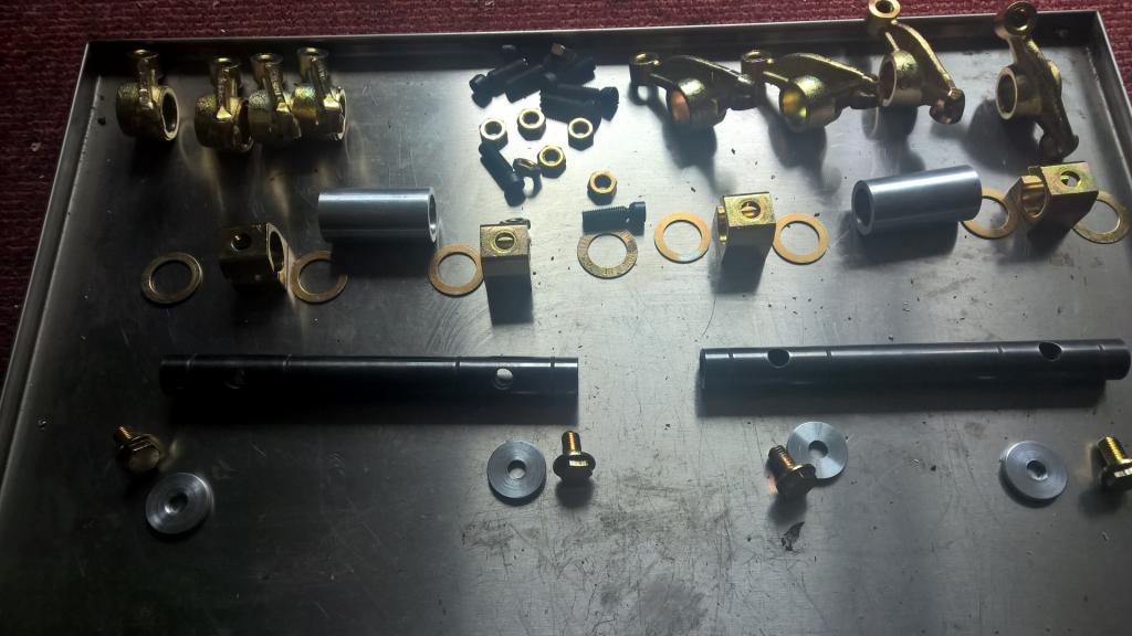

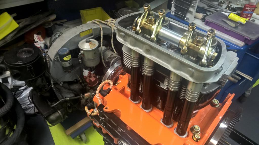

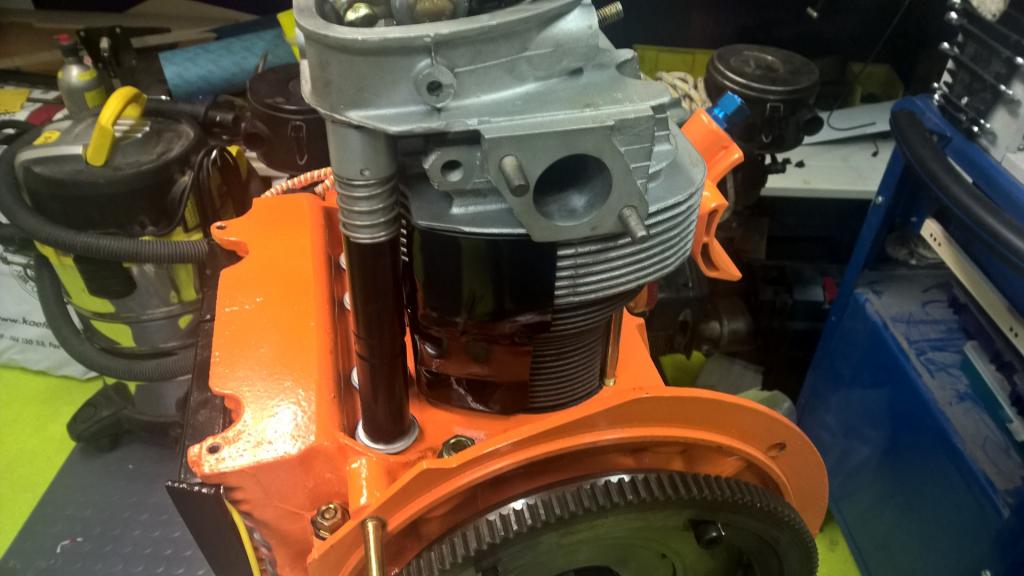

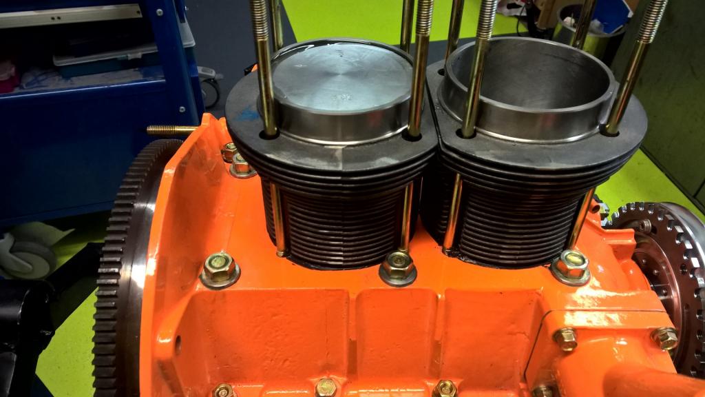

So jetzt geht es endlich weiter

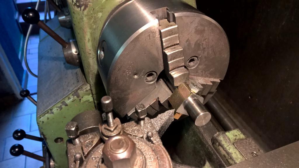

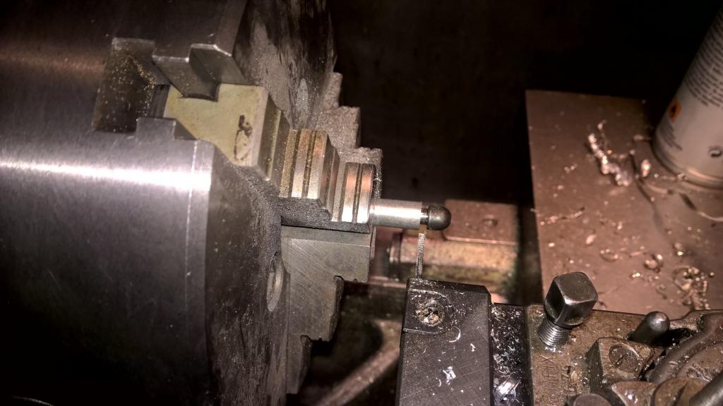

Kipphebelwellen gedreht und nitriert
Lagerböcke abgedreht damit die Kugelfuß Einstellschrauben mittig auf dem Ventil sitzen.
Stößelstangen um 2mm ein gekürzt

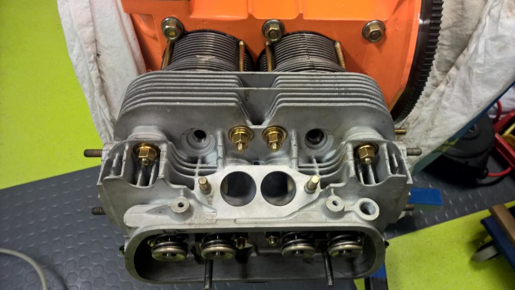

Die Köpfe sind auch fertig
Montage
