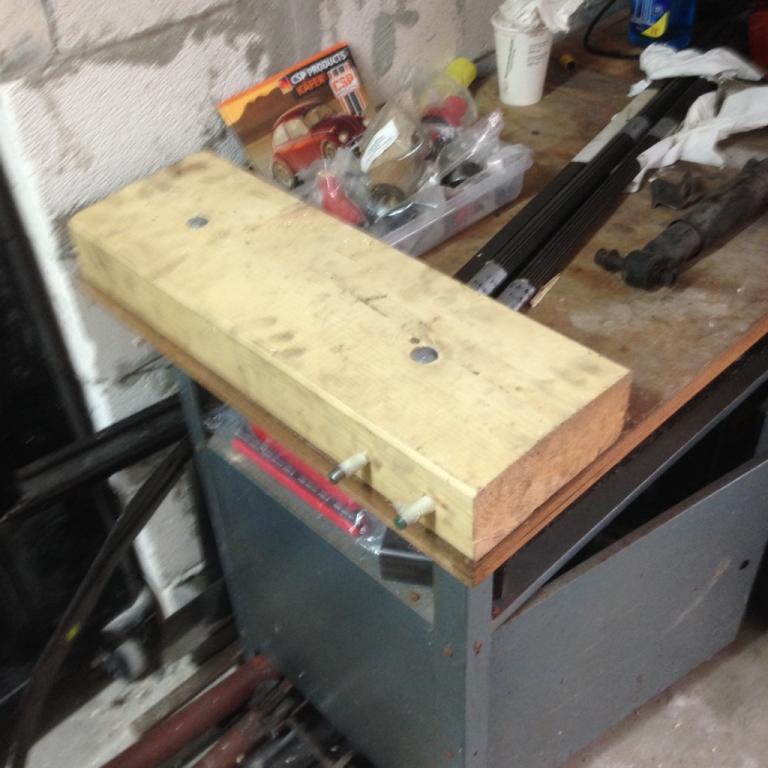

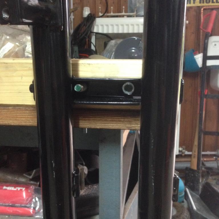

um das ganze besser zu halten, hab ich eine alte Werkbank und Reste vom Carport zum Achshalter umgebaut. ;)

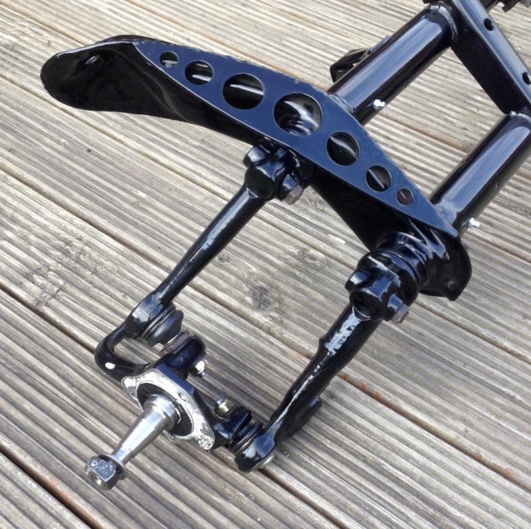

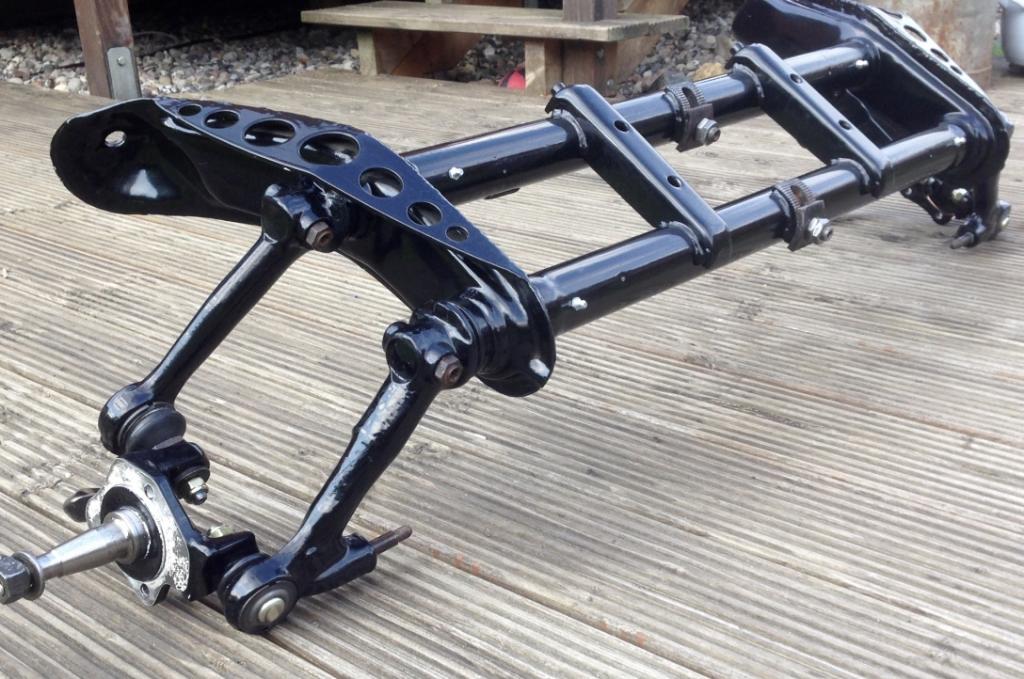

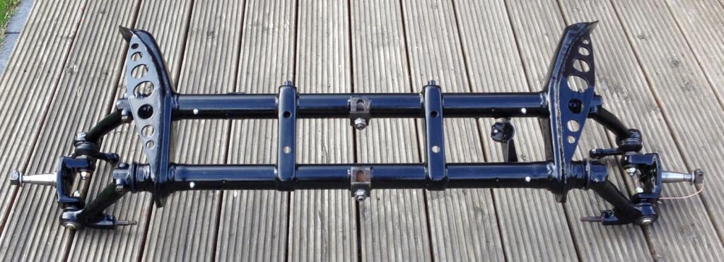

Fertig
