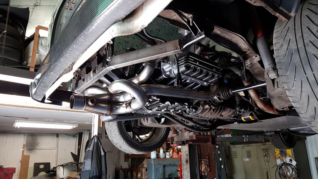

Mal wieder was Neues vom 2.6er wbx, die Winterpause ist vorbei, die Wasp passt schonmal.
- wbx wasp.JPG (73.61 KiB) 8632 mal betrachtet
matzevwbus 2,6 wasserboxer 2xx PS

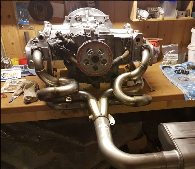

Die Sonne kommt raus und es geht langsam weiter, zum 1. Mai soll der Motor laufen.
Ich habe in den letzten Wochen nochmal das Nockenwellenrad getauscht, da das von CSP nicht 100% passte. Es haben nur 14/15tel des Zahnrades kontakt gehabt, leider ist das Zahnrad auf der Kurbelwelle zur Riemenscheibe eingekürzt. Alle anderen Hersteller machen das nicht, da passt es.
- 20170227_060339.jpg (126.88 KiB) 8278 mal betrachtet

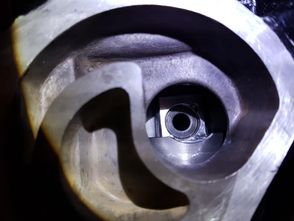

Jetzt kann der Motor zusammen. Noch schnell ein Montagewerkzeug für die Sprengringe der Kolbenbolzen gebaut und weiter geht's.
- Werkzeug.gif (152.42 KiB) 8275 mal betrachtet
- 20170313_203331.jpg (48.06 KiB) 8275 mal betrachtet
- 20170313_205930.jpg (61.48 KiB) 8275 mal betrachtet
- 20170313_205546.jpg (113.24 KiB) 8275 mal betrachtet

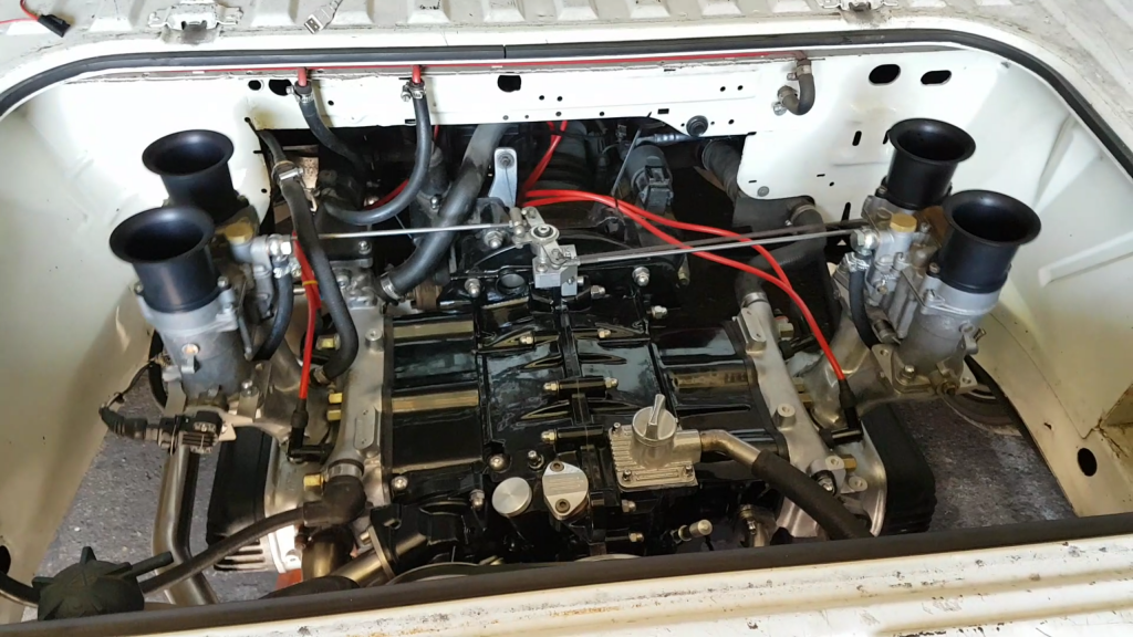

Kolben / Laufbuchsen sind montiert, Köpfe sind drauf, Ansaugbrücken noch etwas anpassen und noch jede Menge Kleinkram.
- wbx mit ida.gif (265.11 KiB) 8274 mal betrachtet

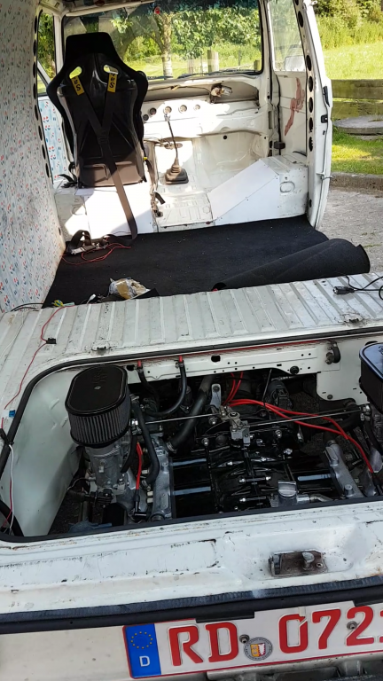

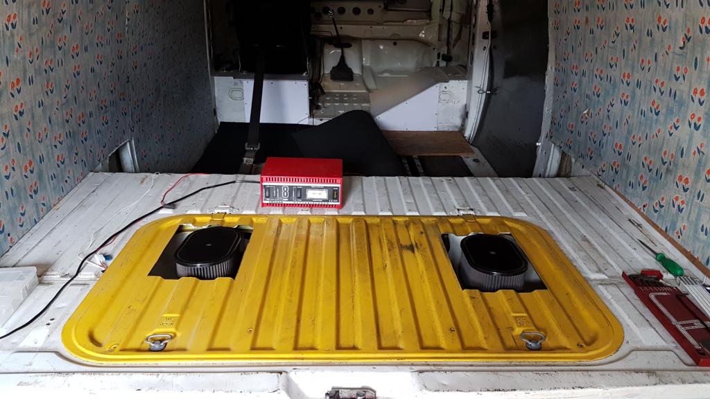

Erste Probefahrt ist gemacht, jetzt geht es ans Feintuning, Vergaser /Zündung einstellen und den "ganzen" Kabelkram ordentlich verlegen. Bei den IDA's ist das JPM Innenleben verbaut, es funktioniert sehr gut, zur Zeit sind HD 170, LKD 180 mit F2 Mischrohr und 65 LLD verbaut.
Bei der Zündung kann ich mich am Kennfeld austoben, wenn alles so läuft wie geplant geht der Bus ende August aufn Prüfstand zur Abstimmung und Leistungsermittlung.
Der WASP Fächerkrümmer ist nicht schlecht, aber an der Dichtigkeit der Übergänge muss man noch arbeiten.
Mit Luftfiltern passt es von der Einbauhöhe nicht ganz, da wird noch mal etwas an der Klappe erweitert.
Hier noch ein paar Bilder
- wbx 092834.png (604.37 KiB) 7424 mal betrachtet
- wbx 092934.png (817.36 KiB) 7424 mal betrachtet
- wbx 092722.png (561.43 KiB) 7424 mal betrachtet
- wbx WA0004.jpeg (95.33 KiB) 7424 mal betrachtet
