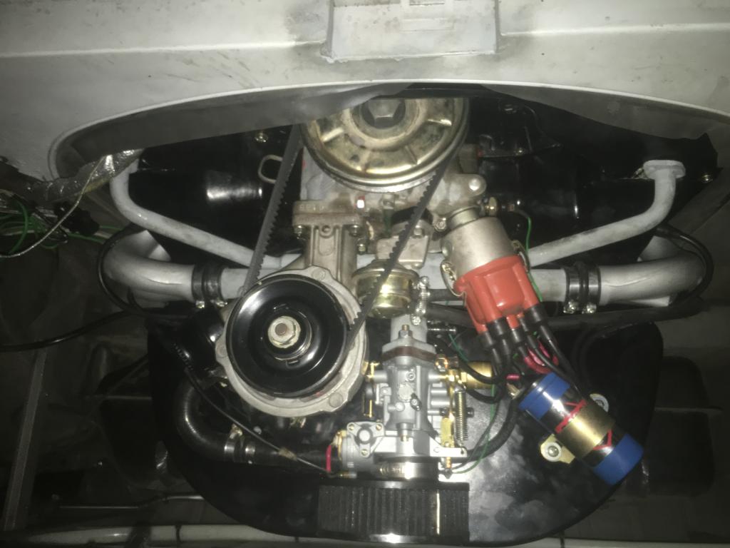

Aus aktuellem Anlass mal kurz meine Erfahrung mit 39er Solex.
1776ccm
EV39mm AV35,5mm
Köpfe bearbeitet
9,3:1
W110
Bosch 009 Verteiler
42mm Krümmer
39mm JFR Vergaser mit angepsstem Ansaugkrümmer
K&N Luftfilter
Serien Entlüftung
Serien Ventiltrieb
16Reihen Ölkühler
Vergaser nach den Daten geschickt bekommen, aufgebaut und gefahren.
Warmlauf mit kaum drehzahländerug.
Zieht sauber durch von ganz unten bis über 5000 1/min.
AFR liegt beim beschleunigen um 13,6-13,8 und bei konstanter Fahrt bei 14-14,2.
EGT bei 400-600grad.
Mehr messe ich nicht.
Fahre viel mit WoWa, Öltemperatur liegt dann bei 90-100grad.
1776ccm
EV39mm AV35,5mm
Köpfe bearbeitet
9,3:1
W110
Bosch 009 Verteiler
42mm Krümmer
K&N Luftfilter
Serien Entlüftung
Serien Ventiltrieb
16Reihen Ölkühler

Servus V6,
Du hast den Motor ja falsch herum eingebaut
Tschuldige, lag mir gerade so auf der Zunge mit dem "Falschherumbild", musste sein

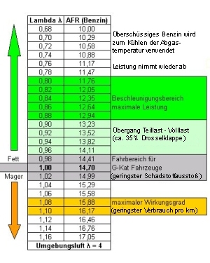

Ich finde diese Tabelle sehr hilfreich
- afr_lambda.jpg (77.25 KiB) 6312 mal betrachtet
Grüße, Markus
Re: Total verrußte Kerzen, weiß nicht wo ich noch suchen sol
Die Tabelle ist gut, allerdings musst Du bedenken, das Vergaser nicht ganz so sauber die Bereiche einhalten. Mit einem Vergaser auf dem Serienansaugrohr (oder ähnlichen) wird es noch schwieriger. Zylinder 2 und 4 laufen immerv etwas magerer als 1 und 3. Bei Vergasern sollte man immer im sicheren Bereich bleiben und der liegt meiner Meinung nach, unter 0,95 Lambda.
