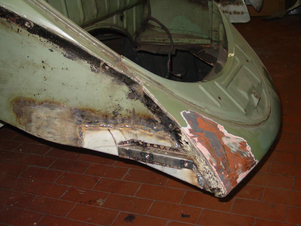

Neben dem Kotflügelbeulen und kleine-Löcher-Schweißen hatte ich noch die Gelegenheit genutzt, die vorgefertigte Endspitze einzusetzen. Sieht schon gut aus.
- DSC05042.JPG (89.55 KiB) 8033 mal betrachtet

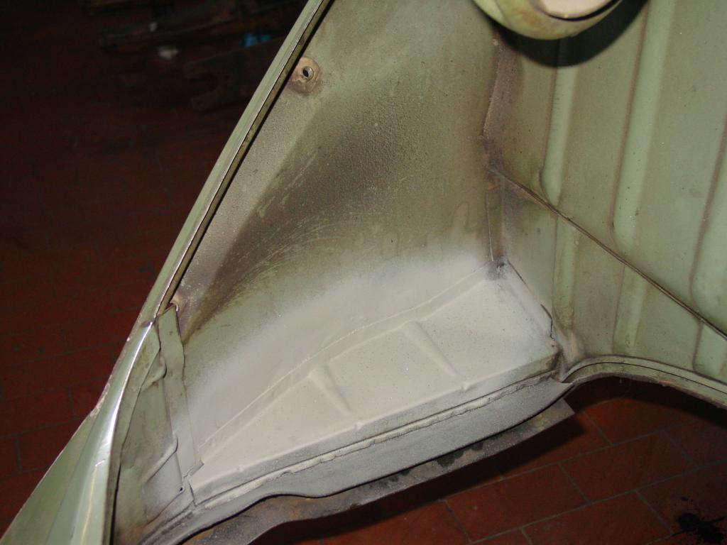

Endspitze verschliffen und grundiert
- DSC05051.JPG (74.19 KiB) 7837 mal betrachtet
- innen
- DSC05052.JPG (68.99 KiB) 7837 mal betrachtet
Re: Zuckerbrezel - 50er für Zwischendurch
das Gummi hätte aber nicht grundiert werden müssen
Is richtig, soll aber eh neu, sobald wir dafür eine Quelle gefunden haben. Ausbauen is nich mehr, da furchtbar bröselig....

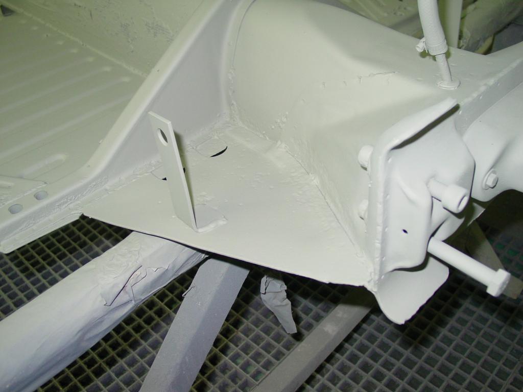

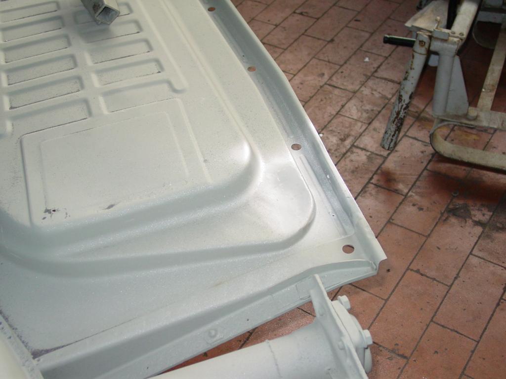

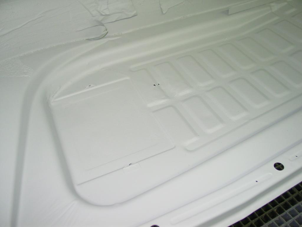

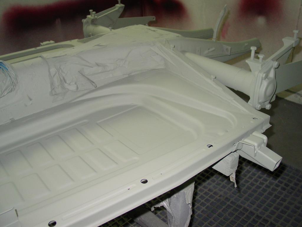

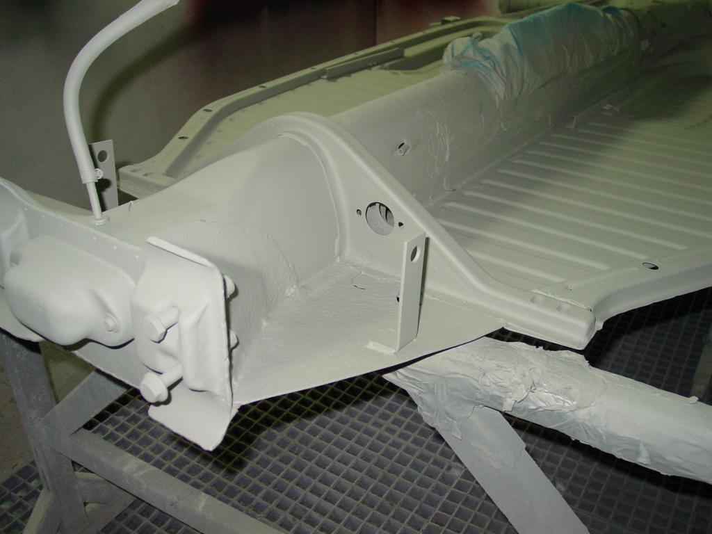

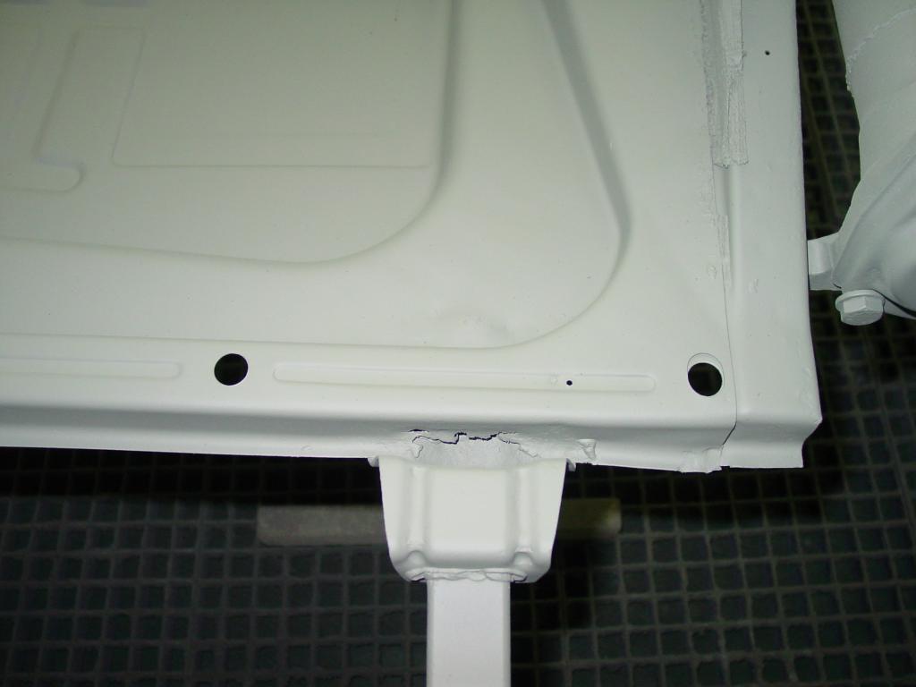

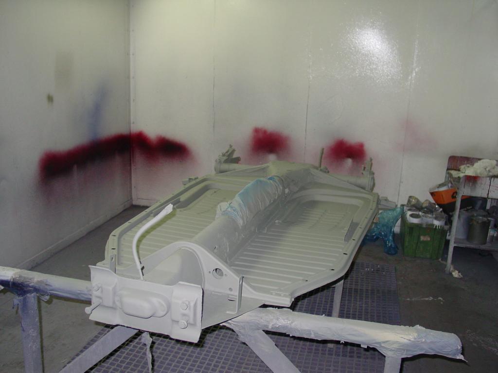

Zwischendurch war das Chassis beim Sandstrahler. Wie sonst auch kamen dabei ein paar kleinere Löcher zum Vorschein, war ja zu erwarten....
Die graue Oberfläche ist übrigens "Brantho Korrux nitrofest".
- DSC05122.JPG (64.44 KiB) 7633 mal betrachtet
- etwas narbig, aber gut
- DSC05123.JPG (72.68 KiB) 7633 mal betrachtet
- DSC05127.JPG (66.33 KiB) 7633 mal betrachtet
- kleines Loch in der Fläche
- DSC05126.JPG (35.27 KiB) 7633 mal betrachtet
- DSC05124.JPG (57.16 KiB) 7633 mal betrachtet
- Da fehlt ein bißchen was
- DSC05125.JPG (44.62 KiB) 7633 mal betrachtet
Nach dem Strahlen wurden noch andere Schäden sichtbar. Drei der Sitzschienen waren am hinteren Ende gebrochen und wurden auf der ganzen Länge mit speziell angefertigten Winkeln instandgesetzt, und auch die andere Wagenheberaufnahme mußte kurzfristig mal ab...
Jetzt wird alles angeschwärzt!

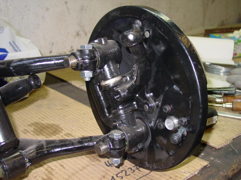

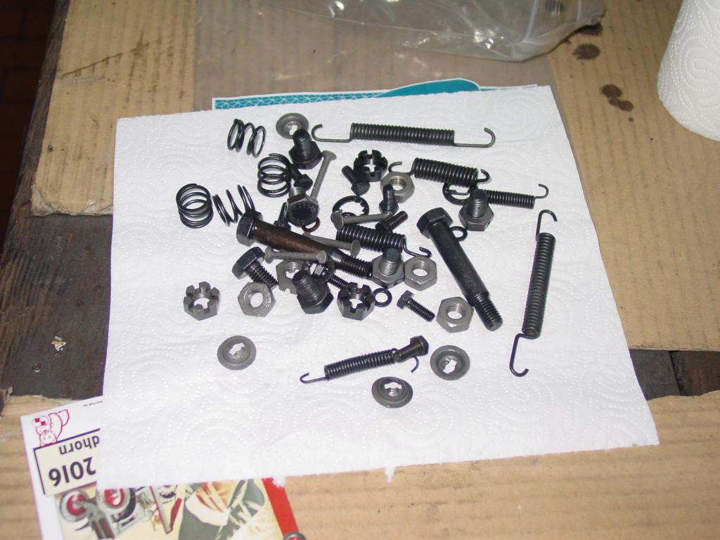

Wird leider etwas vernachlässigt, das gute Stück.
Heute kamen die Kleinteile für die Vorderachse vom Büchsenmacher zurück, wie neu.
Jetzt kann die vom Eyermann frisch gemachte Achse endlich komplettiert werden
- DSC05486.JPG (95.72 KiB) 7306 mal betrachtet

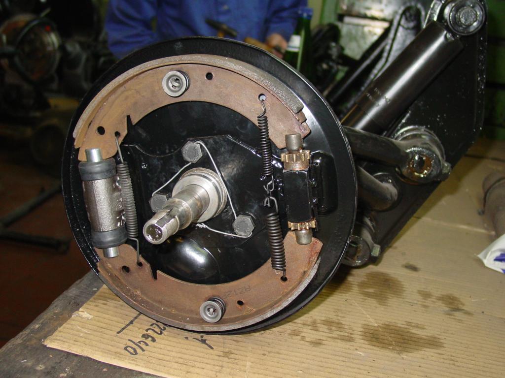

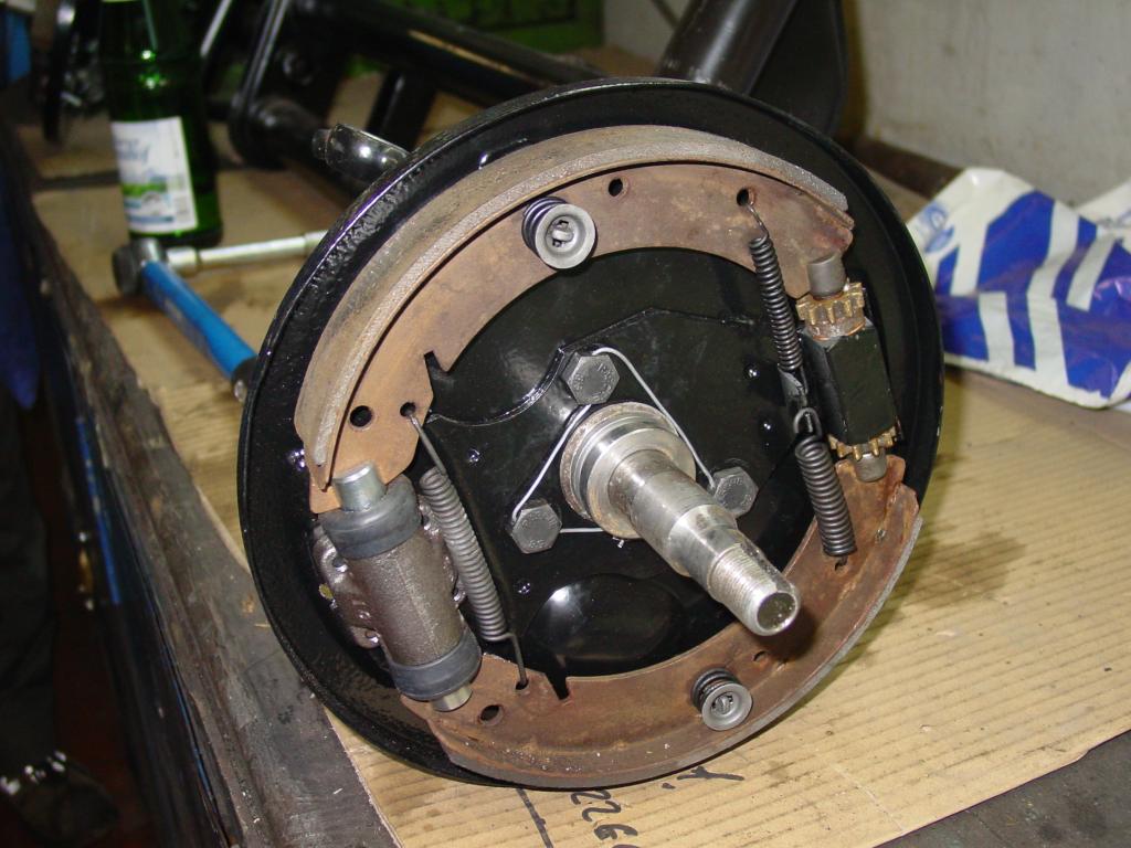

Bremse vorn komplett!
- DSC05494.JPG (102.99 KiB) 7219 mal betrachtet
- DSC05495.JPG (102.84 KiB) 7219 mal betrachtet
- DSC05496.JPG (102.48 KiB) 7219 mal betrachtet
