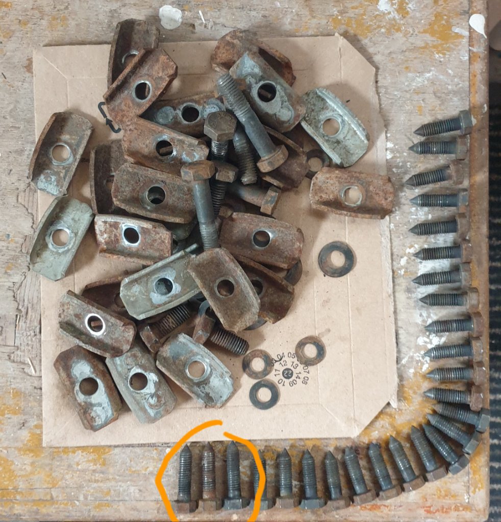

Hallo Zusammen,
ich werde am WE mein Karmann-Häuschen (typ14) probeweise erstmals auf das neue Fahrgestell montieren. Dafür habe ich die orginalen Schrauben vom UB-Schutz gereinigt:
Ich dachte ich hätte alle Schrauben beim Ausbau dokumentiert... Aber:
Die drei längeren Karoschrauben sind mir durch die Lappen gegangen. Wer weiß wo genau die hingehören?

VeeDee, nochmals vielen Dank für deine Anleitung. Ich habe die Dichtung heute so vorbereitet wie von dir beschrieben. Anstelle von Nägeln hab ich kleine Blechschrauben mit einer Kopfhöhe von nur 1mm genommen.
Jetzt wird die Karo probeweise verschraubt und dann später mit Schaumband montiert.
