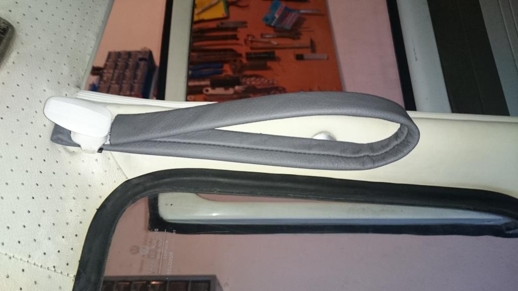

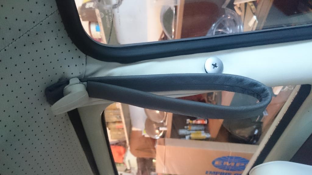

Aber man kann sich ja auch ein den kleinen Dingen erfreuen, wie z.B. das ich nun die Eigenbau Haltegriffe drin habe: 8-)
Allerdings werde ich mir eventuell nochmal welche in einer anderen Farbe bauen. Das grau passt doch nicht so gut zu unserer Innenausstattung - zumindest meiner Meinung nach. Mal sehen was die Frau dazu sagt.

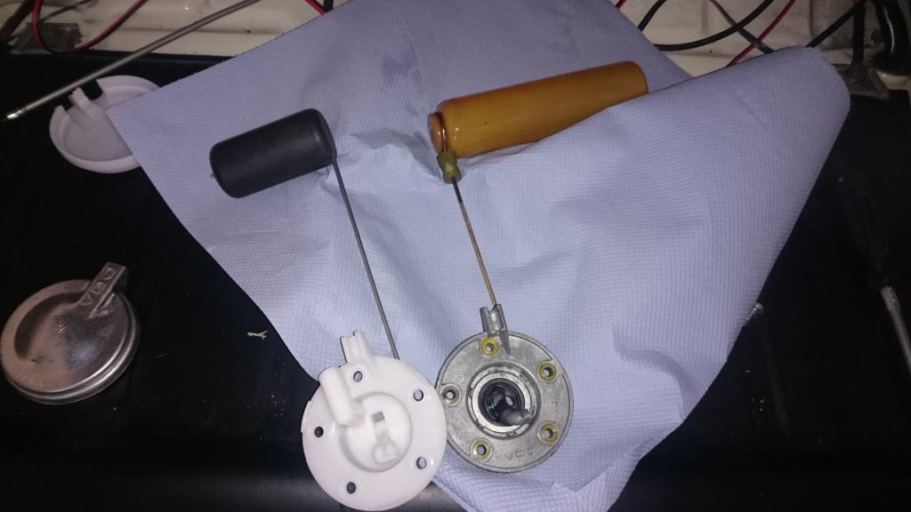

Auch habe ich endlich den undichten Tankgeber ausgetauscht. Bei dem originalen von VDO war die Gummikappe gerissen.
Der Neue ist ein absolutes Billigteil für 17Euro bei E... ... mal sehen ob das funktioniert oder ob den bald wieder tauschen muss ;)
Komisch finde ich das der Schwimmer so unterschiedlich groß ist. Naja, wir werden sehen ...

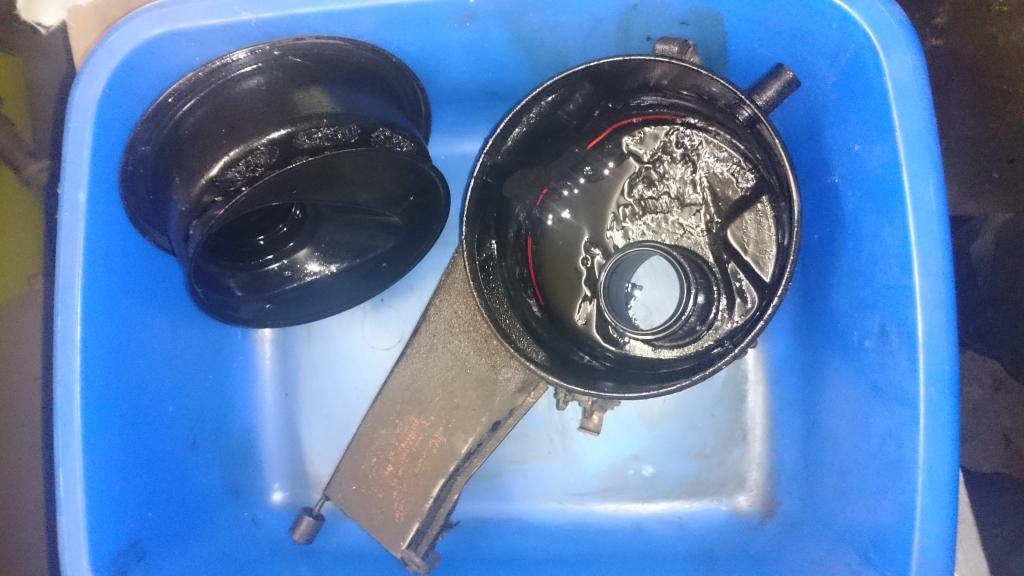

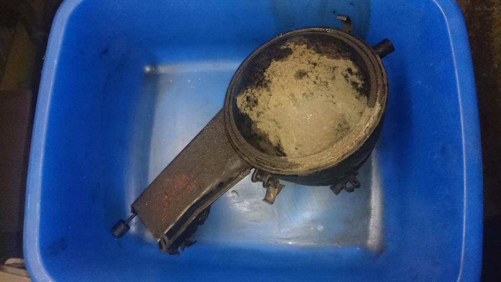

Am Luftfilter gings am Wochenende auch ein bisschen weiter. Mal sehen wie ich über die Feiertage dazu komme da weiter zu machen.
War auf jeden Fall ne sau Arbeit das Ding sauber zu machen!

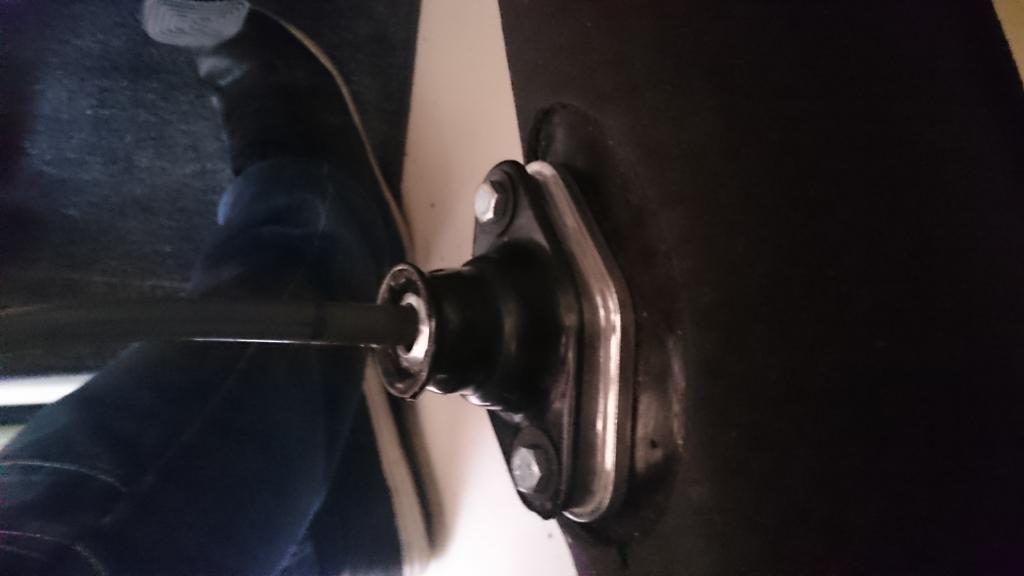

Nachdem ich heute zuvor noch den gerissenen Seilzug der Heizung provisorisch geflickt habe, wurde ich erstmal kräftig eingestaubt :shock:
Ich glaube das war der Staub der vergangenen 20Jahre der mir da entgegen gepustet ist ...
Naja, immerhin funktioniert die Heizung *g*
Bei der Gelegenheit hab ich auch gleich die "Schaltwegverkürzung" eingebaut. Hab für 8Euro eigentlich nichts erwartet, war dann doch überrascht, das er sich jetzt wesentlich genauer schalten lässt!

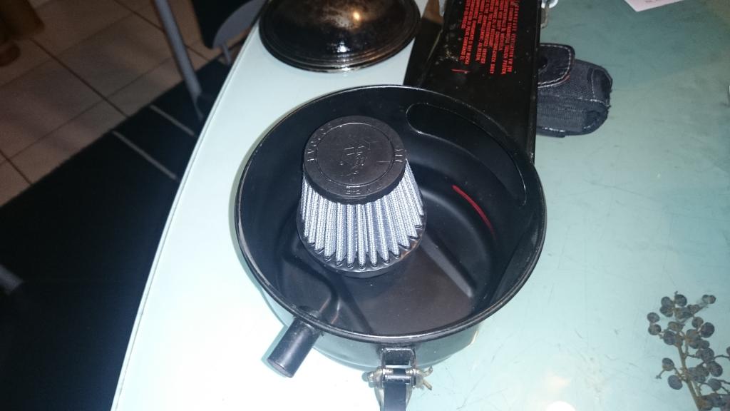

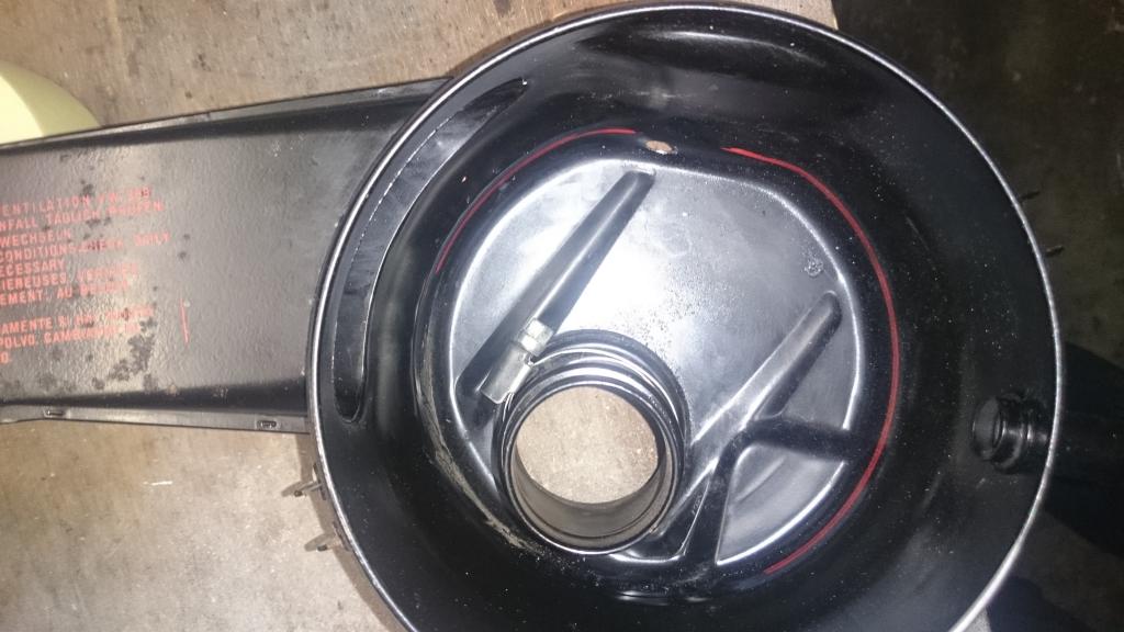

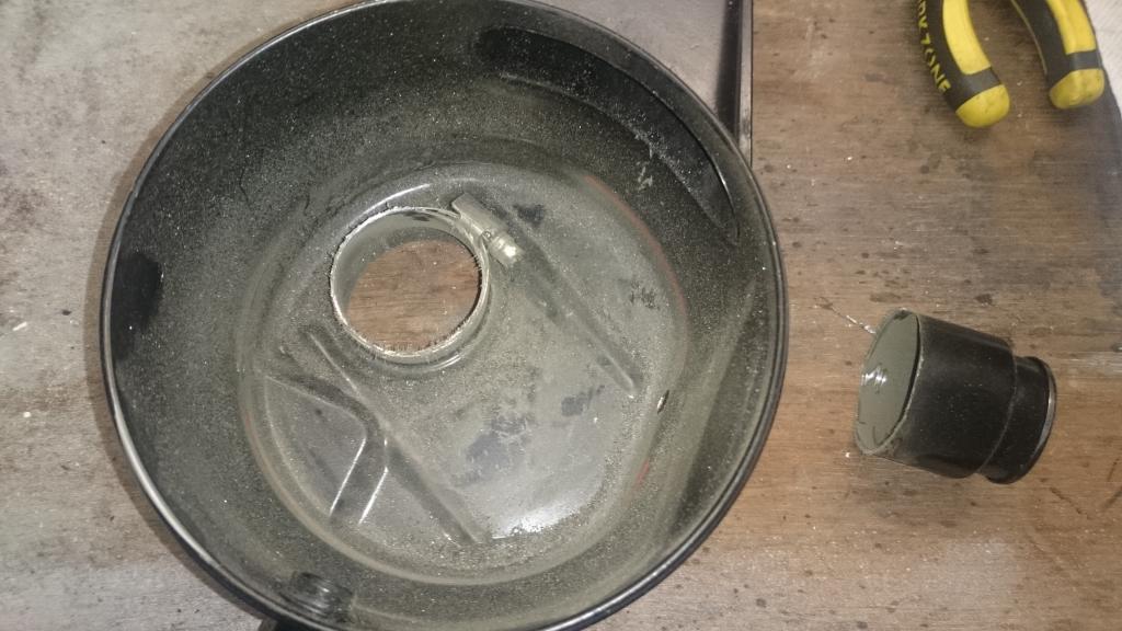

Beim Luftfilter ging's auch weiter. Dank der Anleitung hier im Forum war das ganze dann auch recht schnell erledigt :text-thankyouyellow:

Fertig isser nun, aber mit dem Einbau werde ich noch warten bis im Frühjahr.

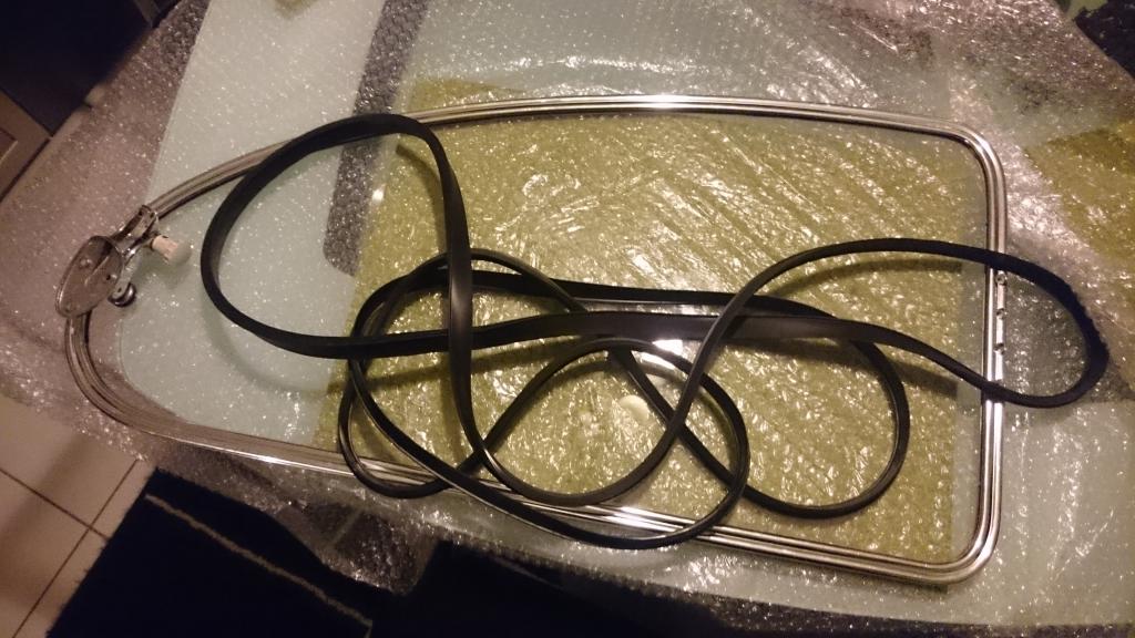

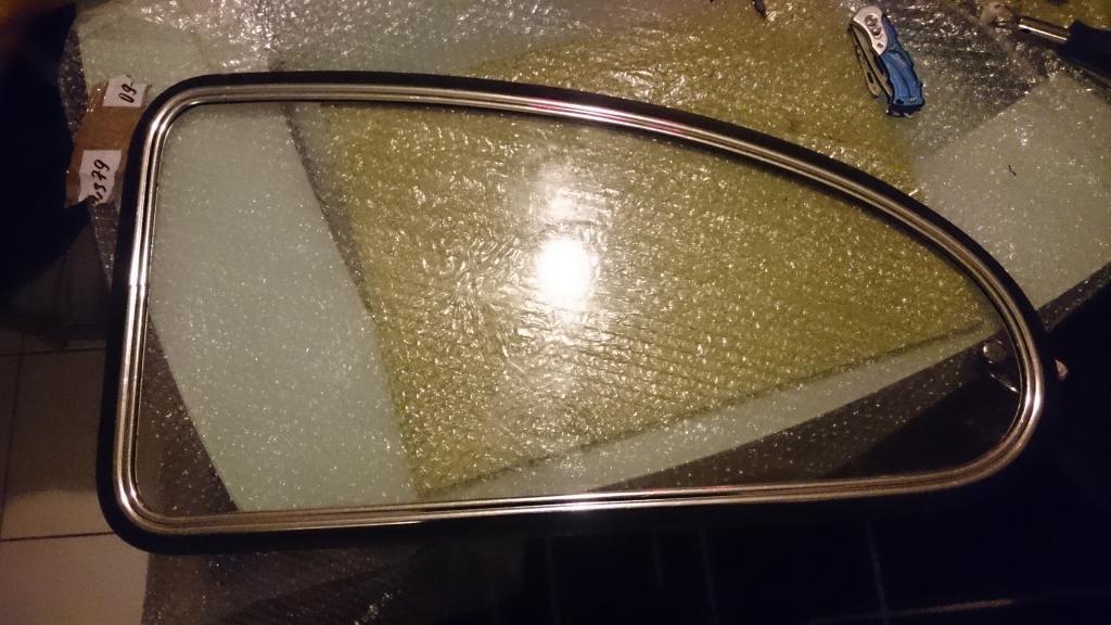

Der Weihnachtsmann hat für den Käfer Ausstellfenster gebracht... inkl. neuer Dichtungen, welche ich gerade an einem der Fenster getauscht habe....
Nach 45min war die erste Dichtung endlich drin...
Bin froh das die Dichtung vom anderen Fenster noch gut ist und ich die vorerst nicht wechseln muss.

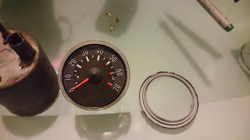

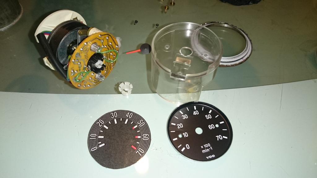

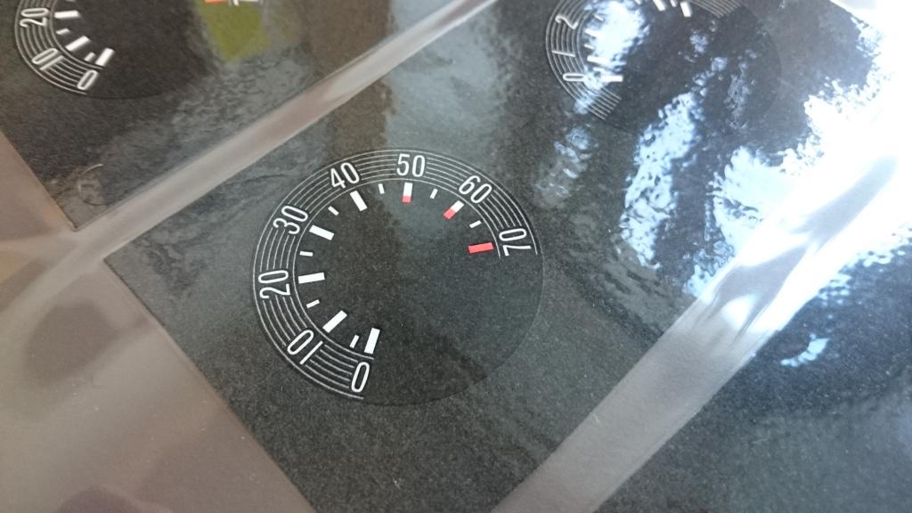

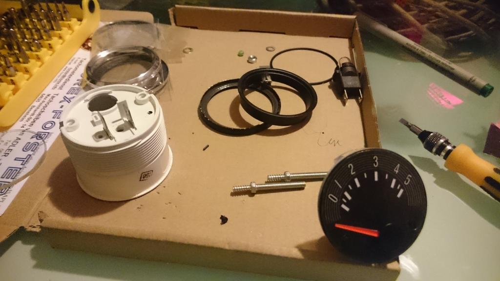

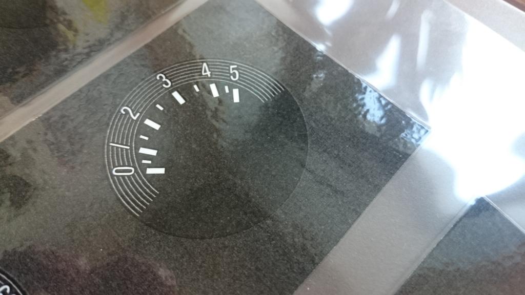

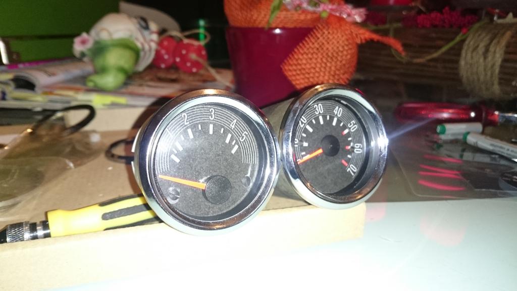

Um im Käfer die wichtigsten Motorwerte im Blick zu haben, hab ich mir ein paar Zusatzanzeigen zugelegt.
Da die Ziffernblätter der modernen Anzeigen nicht zur Oldieoptik passen hab ich mich an mein CAD-Programm gesetzt und selbst welche entworfen.
Das Ergebnis durch den Laserdrucker und das Foliengerät geschickt und rausgekommen ist das hier ... nicht perfekt, aber mir taugt's:
Grüße Florian

darf man die Nadeln der Instrumente einfach so abziehen ? Sind die nicht Vorgespannt ?
Re: 64er Export refreshed
Verfasst: Do 28. Jan 2016, 11:12
von Speedy63
Vorspannung funktioniert ja eigentlich nur mit einem Anschlag, den kann ich auf den Bildern aber nicht sehen, von daher würde ich sagen bei "0" wieder aufstecken und gut.
Verfasst: Do 28. Jan 2016, 17:05
von FloBiss
Vor dem abziehen/runterdrehen des Zeigers habe ich die Stellung an der "Schwungsscheibe/Gegengewicht" zum Gehäuse markiert. Damit kannst den Zeiger wieder genau anbringen.
Die "0" Stellung der Anzeige ist meistens hinter dem Anschlag, den ich allerdings nicht mehr verbaut habe.
Geht auch Problemlos ohne den Anschlag.
Grüße Florian

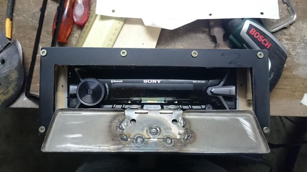

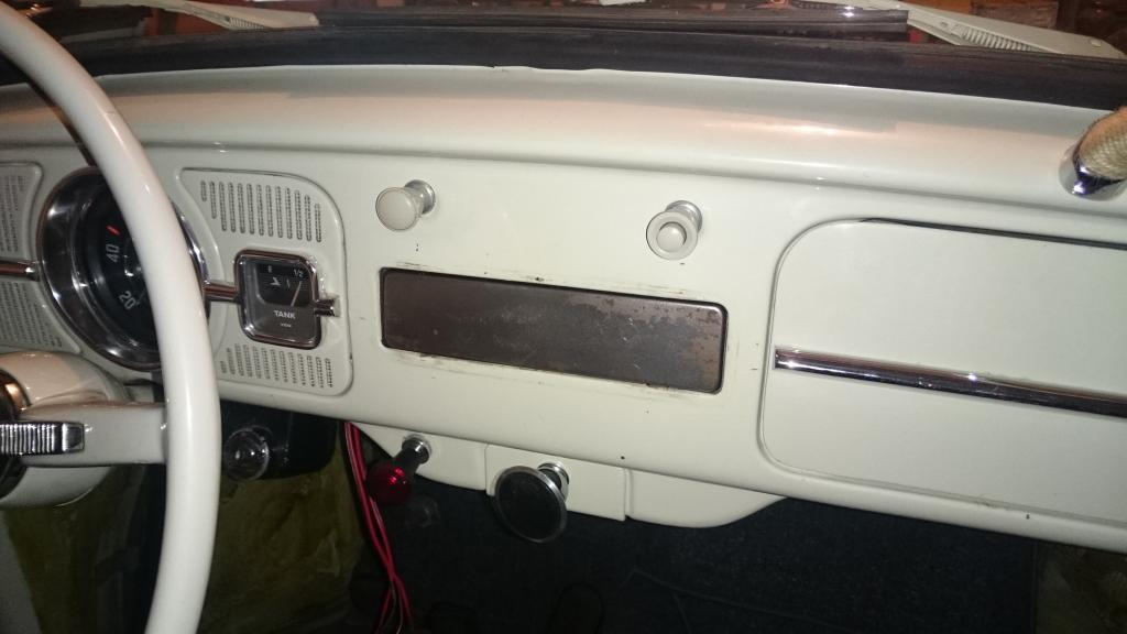

Hab mir lange Gedanken gemacht wie ich das mit dem Radio am besten löse ...
Klar war ... das bereits verbaute muss weg:
Radio 1.JPG (54.83 KiB) 7237 mal betrachtet

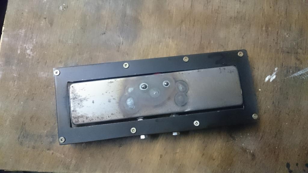

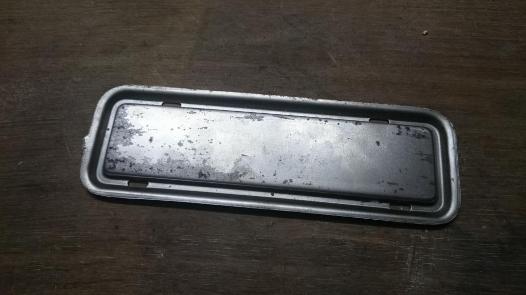

Da mir persönlich das A-Brett mit durchgängiger Zierleiste am besten gefällt, ich aber auch nicht auf leicht bedienbares Autoradio verzichten wollte gab es für mich nur eine Lösung: Das Radio muss hinter die Blende und diese muss nach vorne klappbar werden.

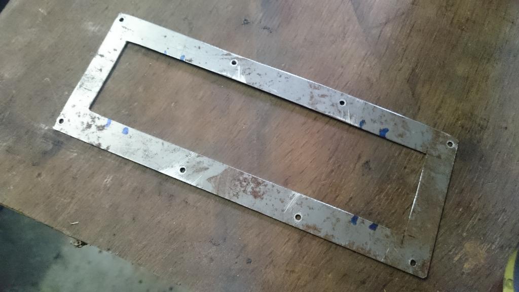

Also erstmal die Metallblende für die ersten Test's geordert:
Radio 2.JPG (63.54 KiB) 7237 mal betrachtet

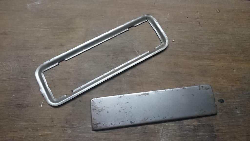

Radio raus und mal die Blende probemontiert:
Radio 3.JPG (55.06 KiB) 7237 mal betrachtet
Da die Blende von hinten montiert wird, musste ich erstmal die umlaufende Lasche entfernen ... Dremel machts möglich:
Radio 4.JPG (66.88 KiB) 7237 mal betrachtet

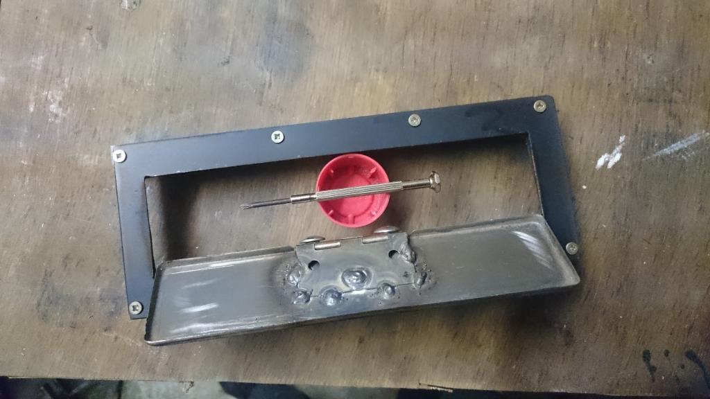

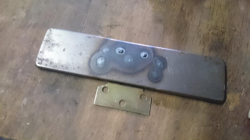

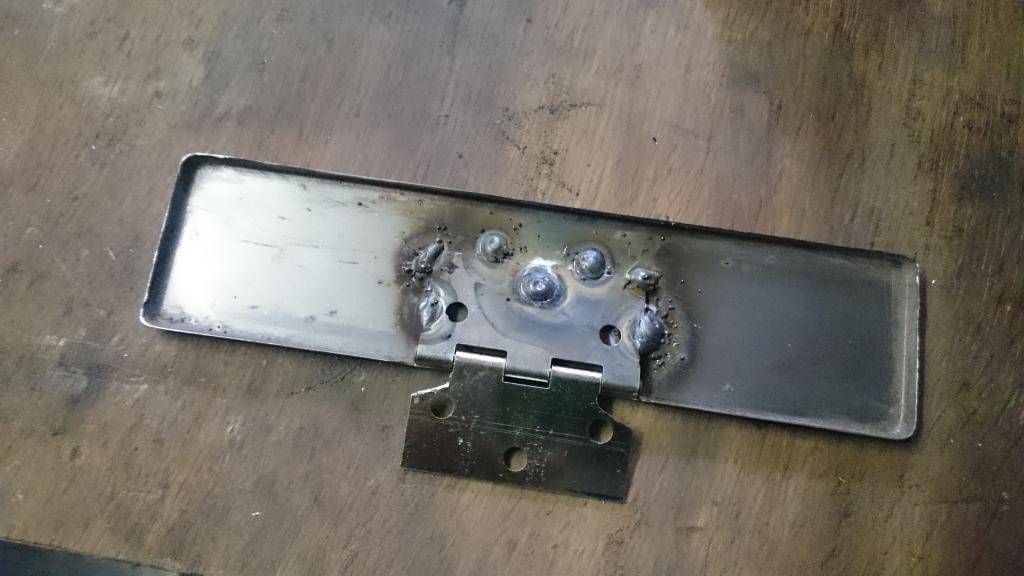

Nachdem in der Theorie alles klappen sollte, hab ich mir ein Schanier aus dem Baumarkt besorgt und das angepunktet.
Gut die Schweißpunkte könnten schöner sein, aber es hält:
Radio 5.JPG (66.27 KiB) 7237 mal betrachtet
Radio 6.JPG (50.09 KiB) 7237 mal betrachtet

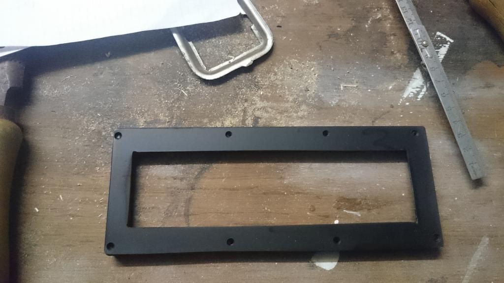

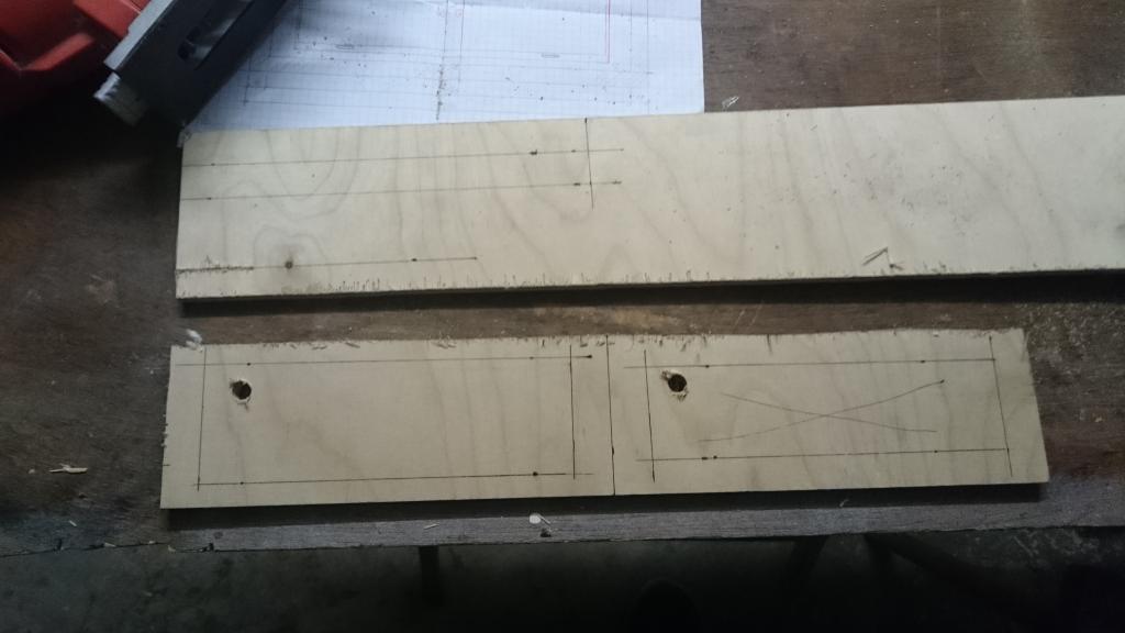

Da ich das Ganze nicht am Blech befestigen will, und alles wieder demontierbar bleiben soll, habe ich mir nun einen Holzrahmen als Aufnahme für das Radio und das Schanier gebaut. Zur Verstärkung gabs noch einen Blechrahmen dazu. Los gehts:

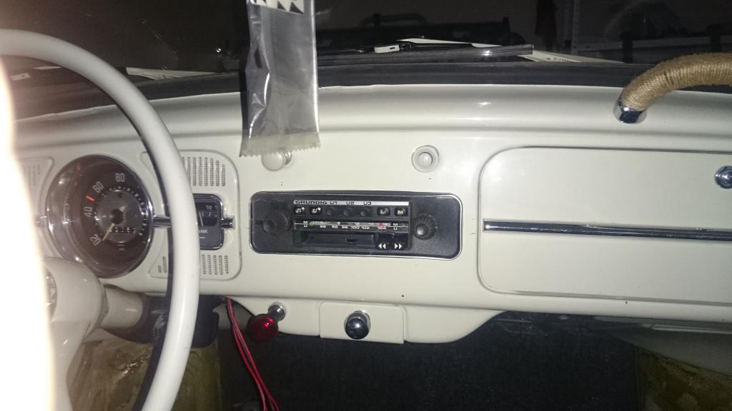

Erster Test erfolgreich!
