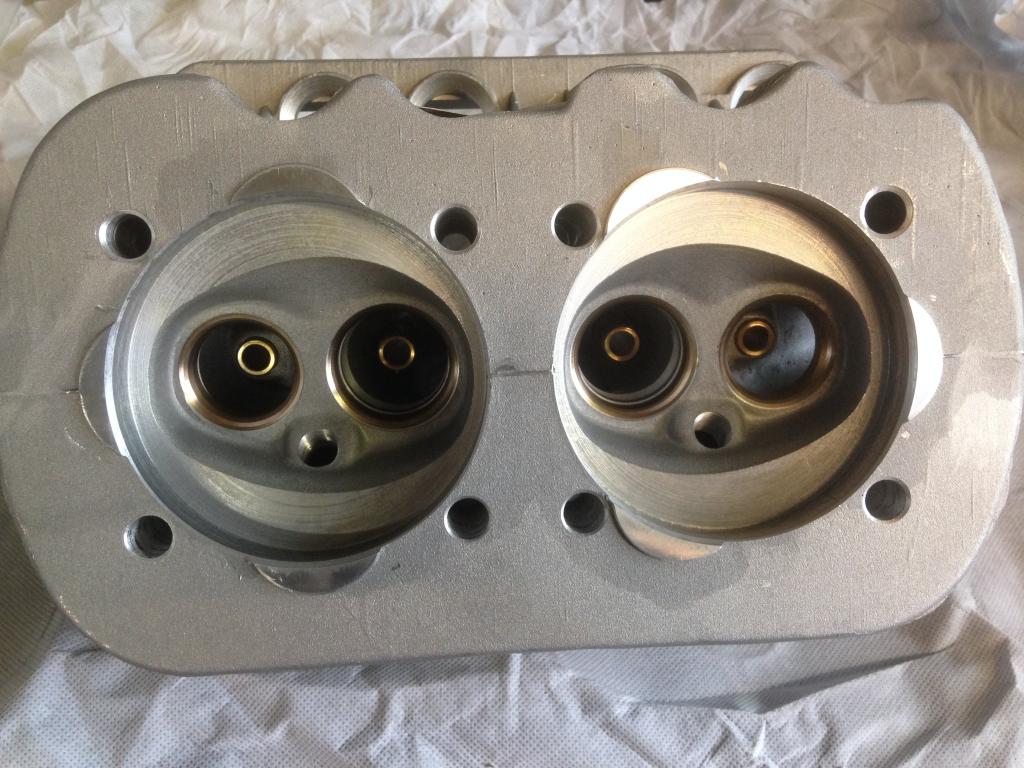

. Hier entstehen gerade die ersten Köpfe mit 40x35 Ventile.
Re: original Köpfe neu
Verfasst: Do 7. Jul 2016, 09:13
von JR58
Haben die ein kleineres Kerzengewinde als sonst? Sieht nach M12 oder noch kleiner aus...
Verfasst: Do 7. Jul 2016, 17:36
von Udo
Ja mit 12er und dem guten Guss mit viel luftdurchlass. Wenn man wie hier die Dichtflächen etwas vergrößert kann man Kanäle bis 160 PS realisieren. Alle anderen die original die große Dichtfläche haben einen zu klobigen Guss der keine Luft durch lässt. Es gibt sie natürlich auch mit kleineren Einlasskanälen

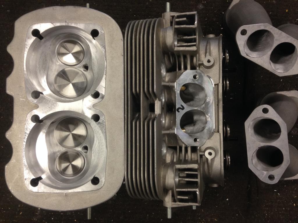

. Für größere Motoren werden dann diese rohen verstärkt gegossenen Köpfe bearbeitet. Ab 160 PS bis 250 werden sie für jeden Motor angefertigt. Diese z.b. Sind für einen 2,1 mit 180 -190 und viel Drehmoment. Cnc gefräste Kanäle biete ich nicht mehr an

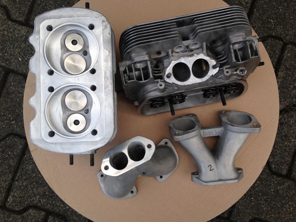

. So sieht das dann fertig bearbeitet aus. Ventile sind 42x36

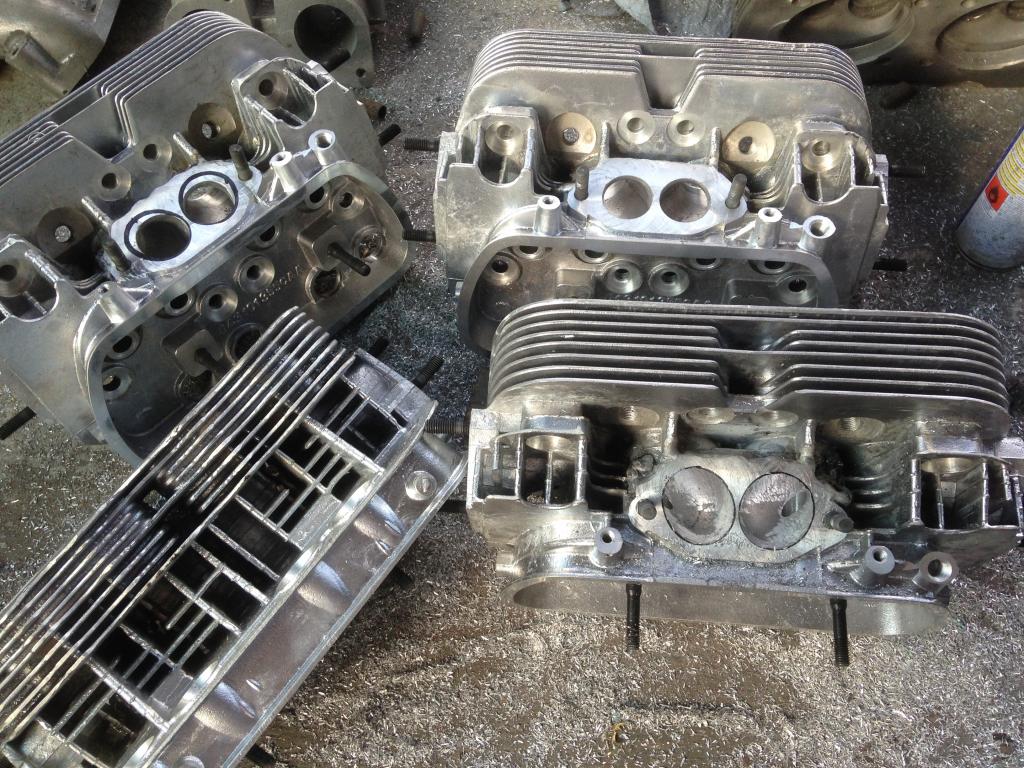

. Hier noch ein letztes Beispiel - Ventile 40x35 für einen 1600 er Rallye Motor mit kurzen IDA Saugrohren

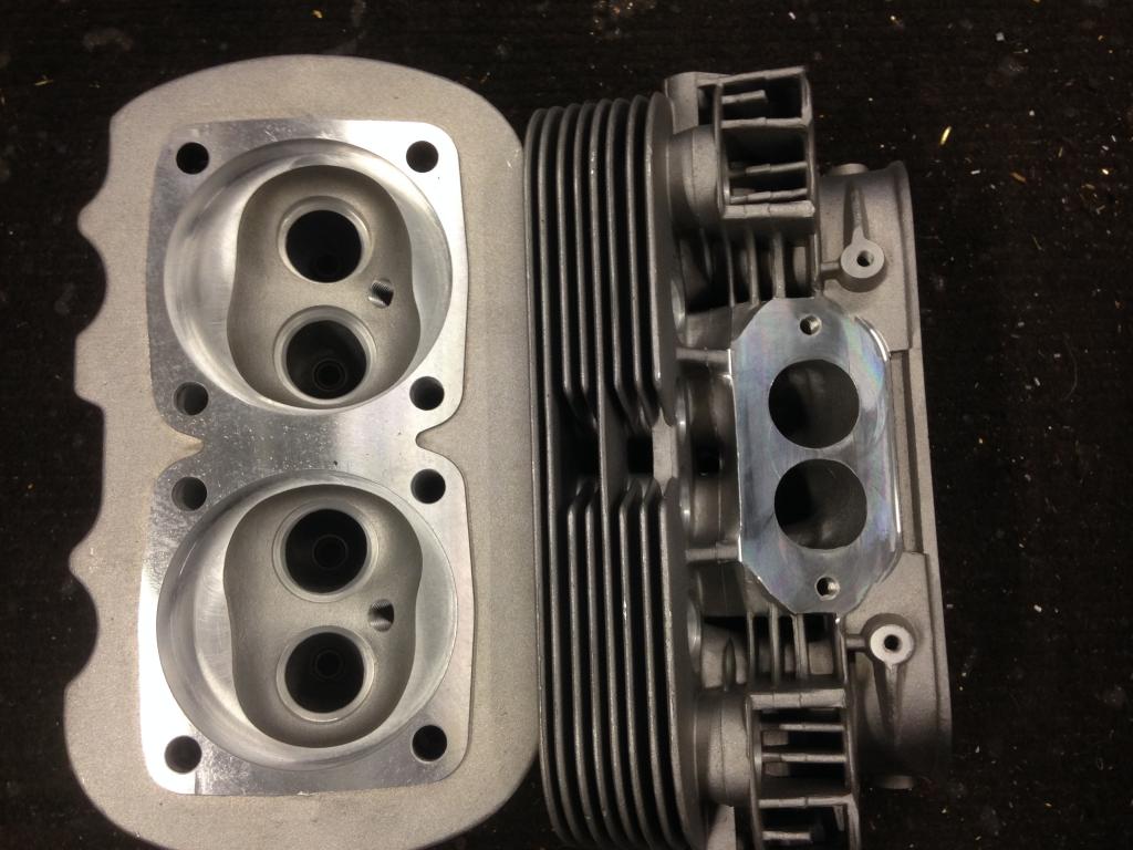

. Neuste Version mit Original Ventilen , 12er Kerzen , sitzringe mit Silizium - Bronzeanteilen und wir haben wieder die wichtigen Buckel in den Kanälen um die Führungen !
Verfasst: Di 17. Jan 2017, 22:49
von Baumschubsa
Ist das jetzt ein anderer Hersteller oder ändert sich da jede Charge etwas? Wie ein neues Modelljahr beispielsweise.
Verfasst: Mi 18. Jan 2017, 17:50
von Udo
Anderer Hersteller mit gleich gutem Guß aber meiner Meinung nach besser als die alten . Mit den 12 er Kerzen kann man z.b. später ohne Bedenken auf größere Ventile umbauen , die Buckel in den Kanälen schützen die Führungen . Im Auslass ganz wichtig. Diese sind auch neu auf dem Markt und werden natürlich wie alle von mir nachgearbeitet oder komplett bearbeitet . wie man es braucht , wie schon oft erwähnt "out of the box" kann man eigentlich nichts verbauen

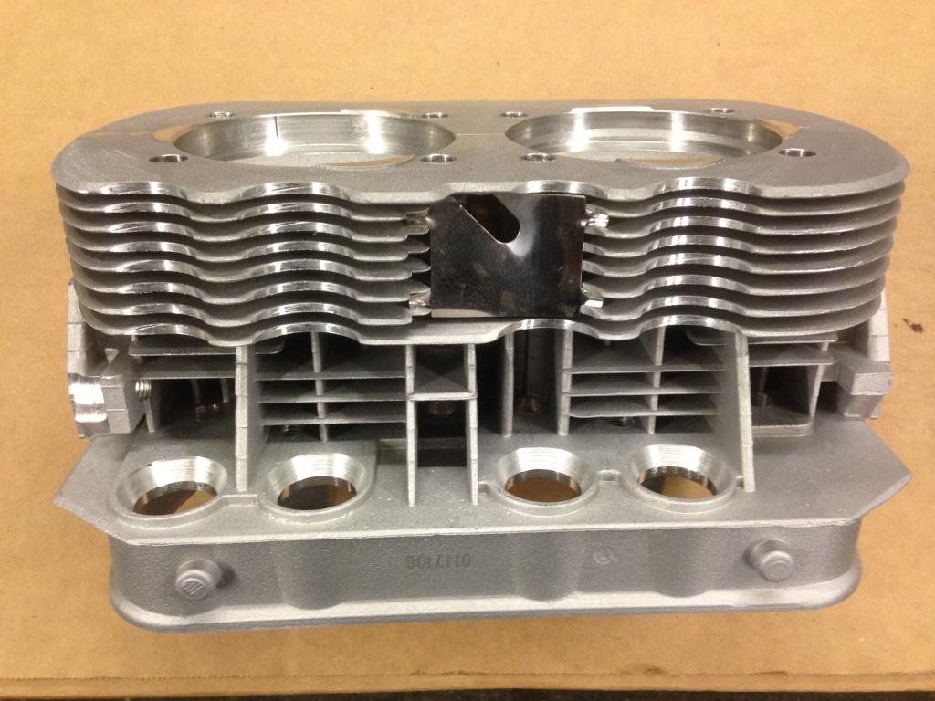

Es gibt die Köpfe jetzt nur noch mit 12er Kerzen wegen Stabilität und den sehr wichtigen Blechen unten zur Luftumleitung . Alles was ein guter Kopf braucht

Der Guss sieht wirklich sehr sauber aus und es scheint auch nicht alles blind zugegossen zu sein :up:
(Verstärkt :mrgreen: )
Verfasst: Do 17. Jan 2019, 21:33
von Udo
Luftdurchgang is ähnlich groß wie die alten originalen .
