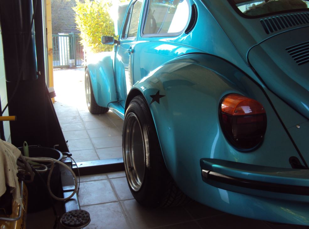

meiner läuft mit Reifen vorne 225 / 50 / VR 9 J x15H2 // Reifen hinten 345 / 35 / VR 14 J x15H2
seriennah :lol: weil H Zulassung
nichts auszusetzen... ist nen bischen hibbelig oberhalb, aber das liegt sicher an der Zahnstangenlenkung

@Harvey: Mein Käfer sucht keinen Nebenjob als Dampfwalze ;)
Ich schätze es werden vorne 185/55 oder 195/50 und hinten 205/55. Wenn es mit H-Zulassung und ohne Kotflügelbearbeitung bei Kerscher 080 Federn passt, würde ich die 185/55 bevorzugen.
Ein Gutachten für 5,5er Mangels mit 195/50 - 205/55 aus 1987 gibt es bei den Käferfriseuren.
Ursprünglich sollten es Hackmesser in 6 und 7 Zoll werden, als Alternative hatte in mit Gasburnern in 5,5x15 geliebäugelt, im Moment glaube ich aber, dass ich trotz des Gewichts (erstmal) bei meinen 5,5er Radkappenfelgen bleibe.

Ich hoffe das die Kerscherfedern nicht so stark nachgeben, wie die CSP. Meine haben sich sehr stark gesetzt und der Reifen kommt beim Einfedernb an die Kotflügelkante. CSP gibt da 5cm an. Meine Orginalfedern (abgeschnitten und nachgeformt, 80er Jahre eben :roll: ) waren da besser. Ich werde das so auf keinen Fall lassen, da muss noch etwas Reserve bleiben. Die 8cm von Kerscher erscheinen mir da verdammt viel.

Das Gutachten bezieht sich aber auf 5,5 x 15 Mangels mit der ET 15 und Lochkreis 5x205! , die ja bei deinem 02 mit LK 4x130 nicht passen.

Ist auch nur für den Nachweis, dass es zeitgenössisch ist und auf 5,5x15 passt.

wenn du so viel Wert darauf legst, wirst an ein Schraubenfahrwerk nicht vorbei kommen.

sieht aus wie dem Horst seiner, nur mit Stern :confusion-scratchheadyellow:
