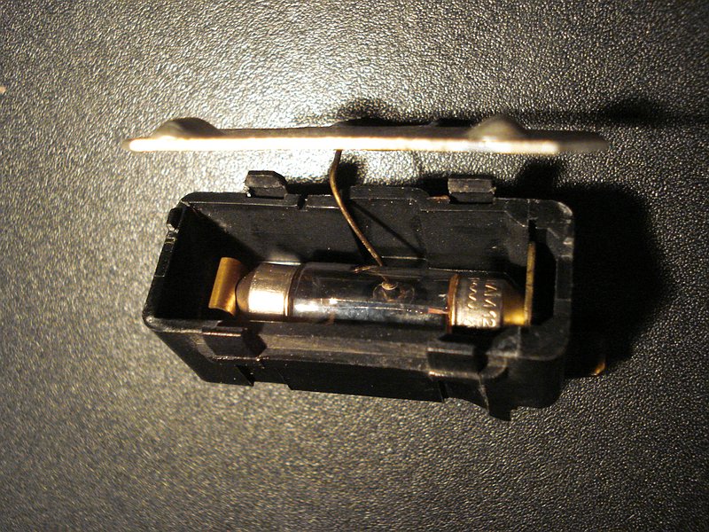

Ein neuer Konstanter ist verbaut - die Tankwerte sind wieder plausibel. Der neue Konstanter reagiert dabei deutlich träger auf den aktuellen Benzinstand, als das alte Modell. Morgen wird vollgetankt - ich hoffe ohne böse Überraschung. Aber was zur Hölle kann an dem Teil eigentlich kaputt gehen?! Das ist ein Gehäuse mit einer Glühbirne - sonst nichts. Deren Draht ist nicht durchgeschmolzen und die Birne augenscheinlich ok...
Falls ich den alten Konstanter irgendwie reanimieren kann, lasst es mich wissen. Ist immerhin ein schönes VDO Originalteil mit Produktionsdatum 1973.
