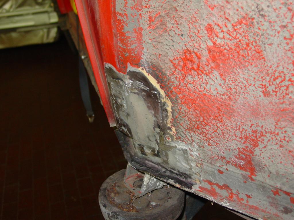

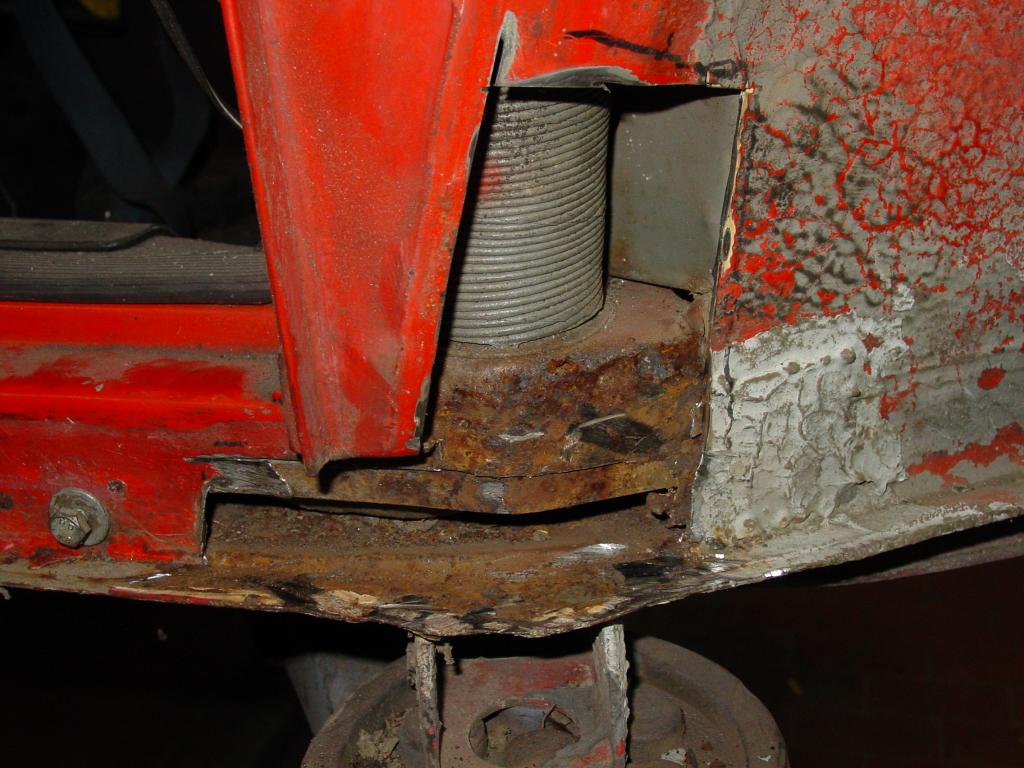

Hatte heute mal ein Stündchen Zeit, Jetzt muß die A-Säule dran glauben...
Über Nacht darf Brunox tanzen...
- Da geht's jetzt ran!
- DSC03478.JPG (96.82 KiB) 7271 mal betrachtet
- Das sieht ja gut aus
- DSC03479.JPG (116.55 KiB) 7271 mal betrachtet
- bißchen klopfen...
- DSC03480.JPG (87.48 KiB) 7271 mal betrachtet
- bißchen dengeln....
- DSC03481.JPG (88.13 KiB) 7271 mal betrachtet
- Schwellerecke Ade
- DSC03482.JPG (114.88 KiB) 7271 mal betrachtet
- Passt soweit
- DSC03483.JPG (106.62 KiB) 7271 mal betrachtet

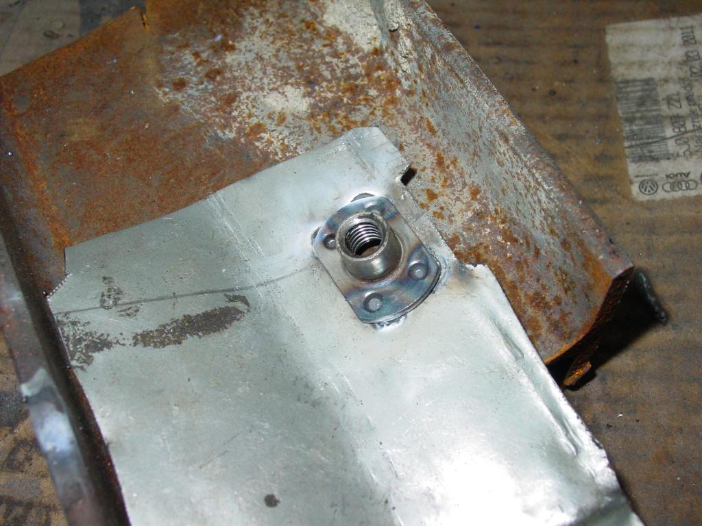

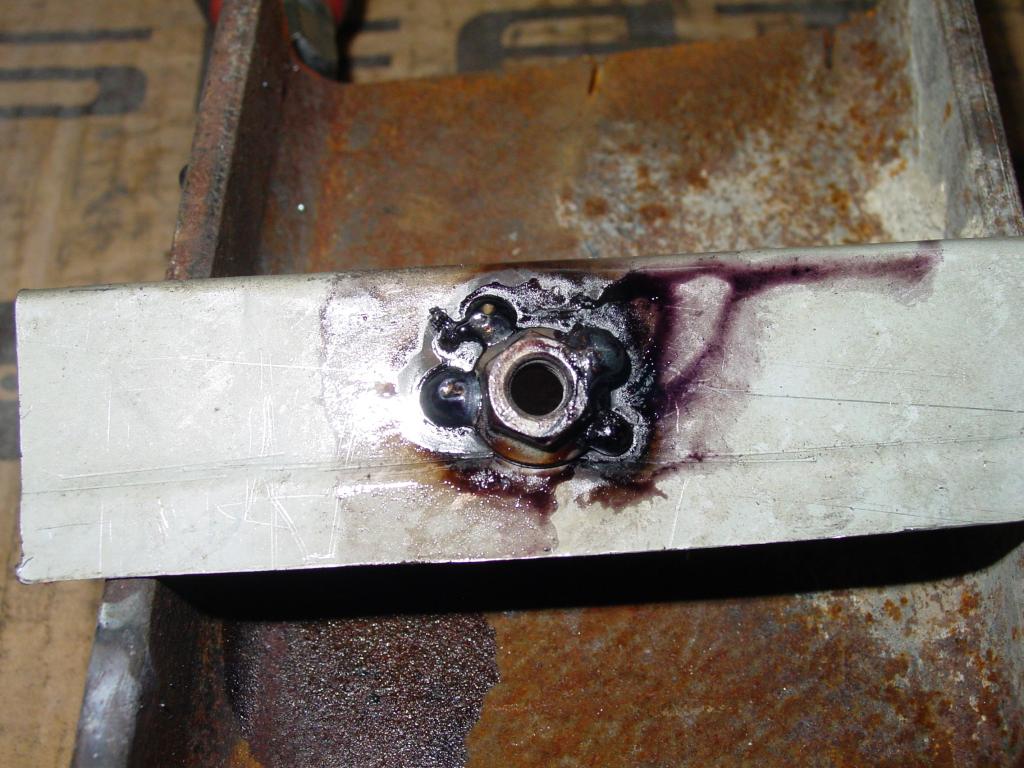

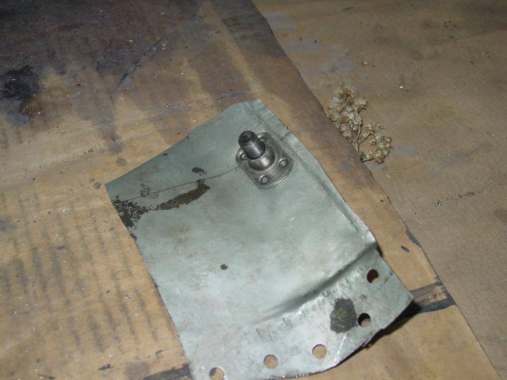

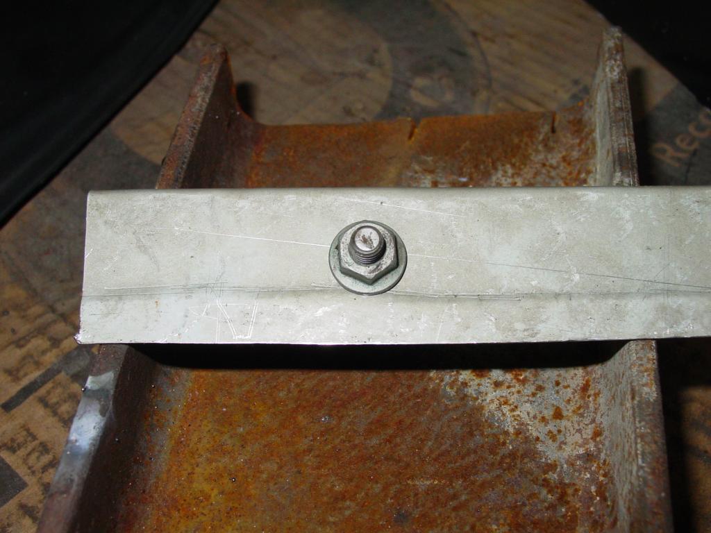

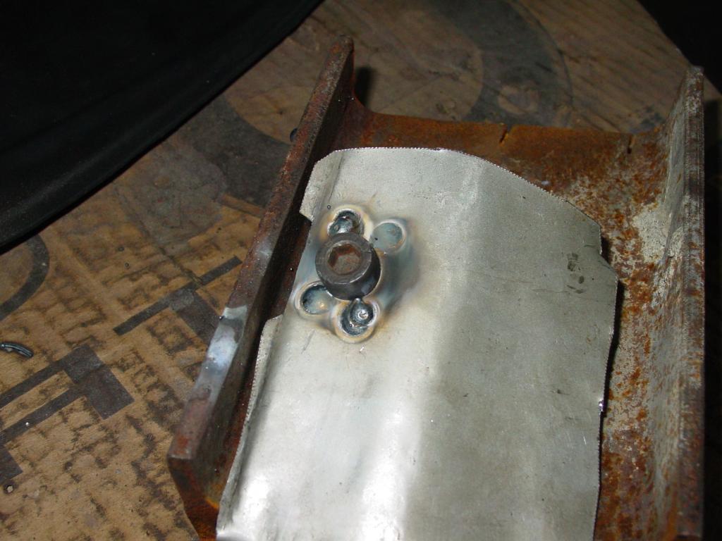

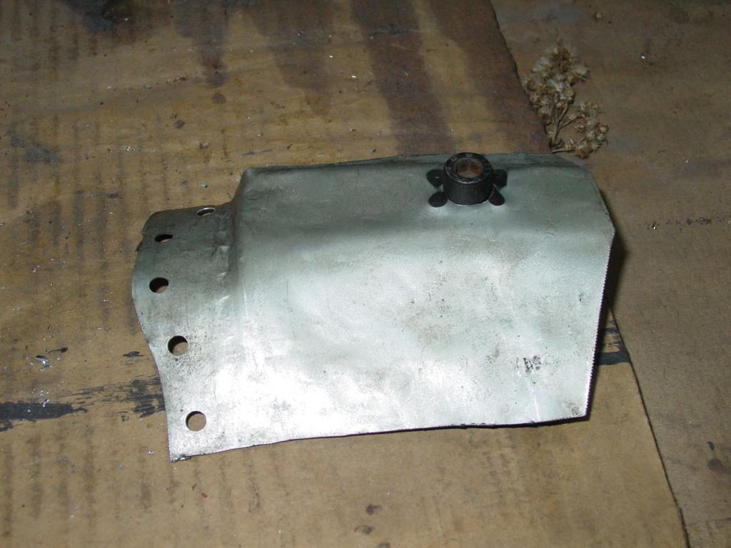

Und heute wurde geschweißt...
Zuerst kam der Gewindeeinsatz aufs Blech.
Damit der Einsatz plan auf dem Blech liegt habe ich die Schweißnöppel in das Blech geprägt.
Hexerei?
Nee...
Erforderliches Werkzeug: Ein funktionierender Schraubstock (das ist in dieser Werkstatt sau schwierig!!!) und ein Holzbrettchen.
Blech zwischen Gewindeeinsatz und Brettchen in den Schraubstock klemmen und kräftig zudrehen.
Dann habe ich das Blech über den Nöppeln ausgedünnt, Flex und Fächerscheibe, Gewindeeinsatz mit Inbusschraube befestigt und die vier dünnen Stellen durchgeschweißt.
Nach dem Planen ist alles schöööön, auch von innen.
Hexerei?
Nee...
- Prägung heruntergeschliffen,
WH von gestern - DSC03481.JPG (88.13 KiB) 7183 mal betrachtet
- Geschweißt!
- DSC03487.JPG (90.83 KiB) 7183 mal betrachtet
- Auch innen schöööön
- DSC03488.JPG (111.69 KiB) 7183 mal betrachtet

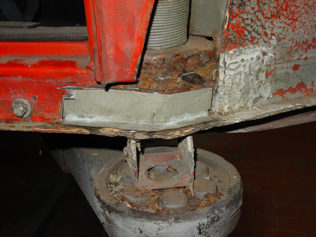

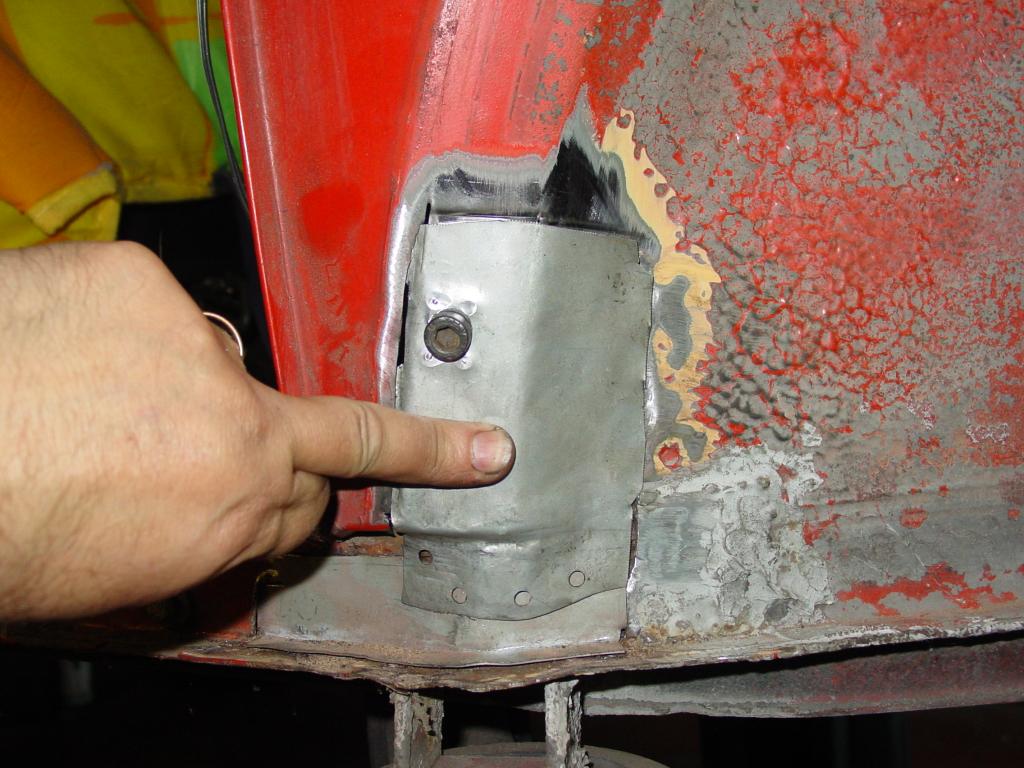

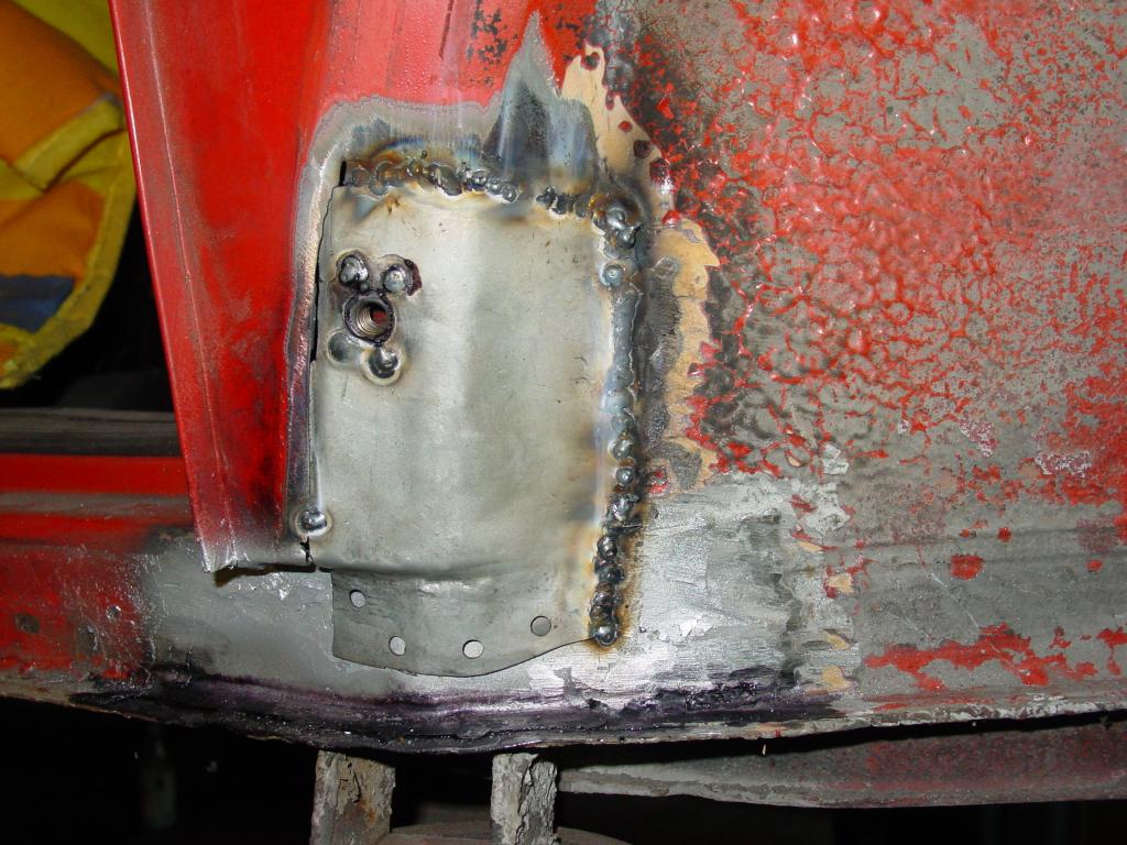

A-Säule und Schwelleranschluß
Wichtig bei dieser Form der Reparatur:
- Möglichst nicht auf der Sichtfläche schweißen (geht leider nicht immer).
- Erst die inneren Bereiche verschweißen, dann die Naht die der Sichtfläche am nächsten ist. Reduziert den Verzug im sichtbaren Bereich enorm.
- Vor dem Sichtfläche schweißen die Bleche exakt zueinander ausrichten und leicht überdehnen, zieht sich durchs Schweißen wieder zusammen.
- Im Bereich der Sichtfläche im Pilgerschritt schweißen.

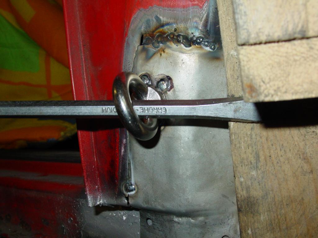

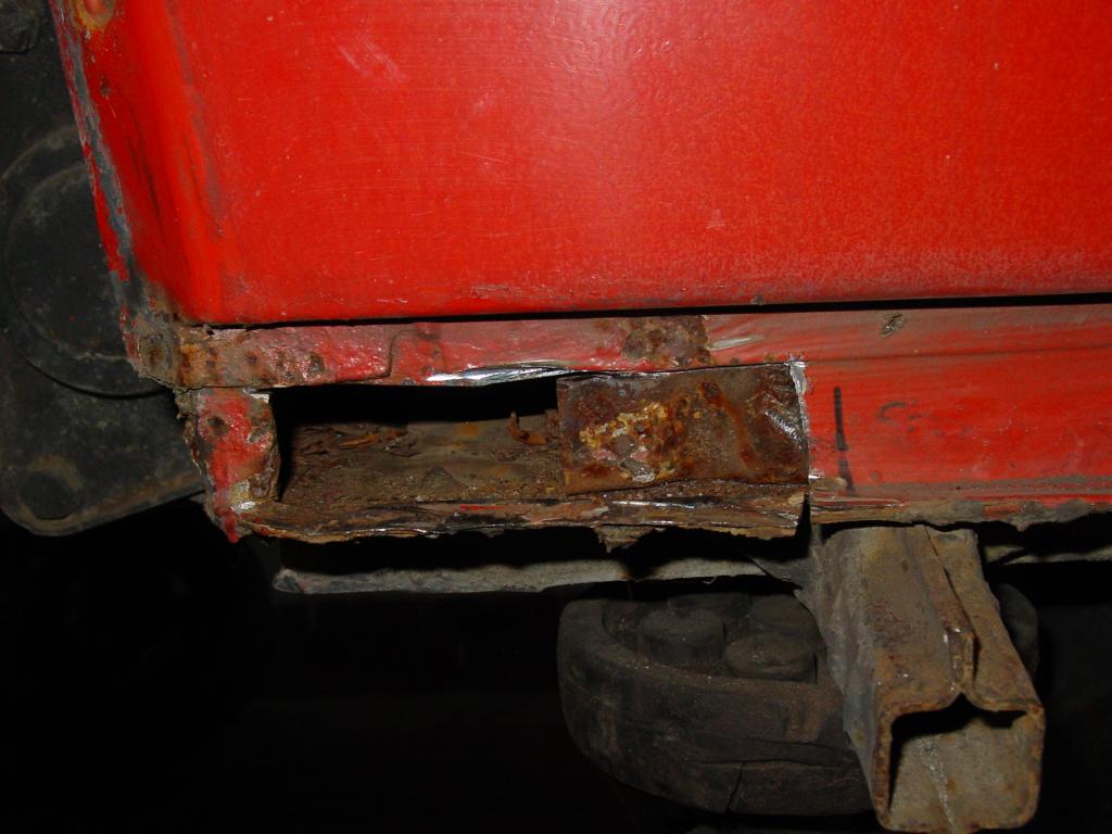

Schwelleranschluß hinten...
- Flanschmutter zur Trittbrettverschraubung
- DSC03490.JPG (91.82 KiB) 7175 mal betrachtet
- DSC03499.JPG (116.53 KiB) 7175 mal betrachtet
- DSC03500.JPG (82.37 KiB) 7175 mal betrachtet
- DSC03501.JPG (87.29 KiB) 7175 mal betrachtet

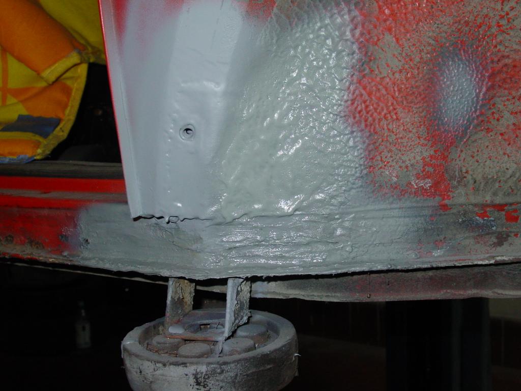

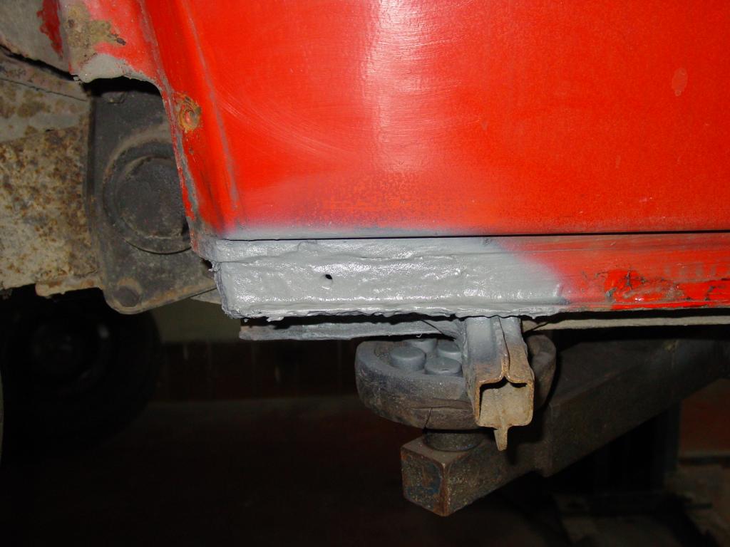

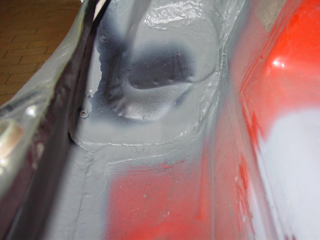

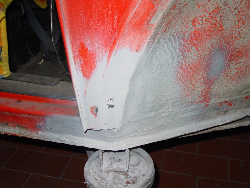

Als heutigen Abschluß zeige ich jetzt noch, wie das ganze aussieht, bevor die Lackierer Hand anlegen.
Verwendetes Material:
Brunox Epoxy
Prosol Rostux
Dosenfüller (Profi-Material, nix Baumarkt)
Steinschlagschutz, überlackierbar und schleifbar
Brunox Epoxy
Prosol Rostux
- Brunox drunter, Steinschlagschutz als Abdichtmaterial
- DSC03504.JPG (76.88 KiB) 7172 mal betrachtet
- Grundiert mit Rostux, Radhaus und Schweller Steinschlagschutz, Sichtbereich und Kotflügelanlage Füller
- DSC03505.JPG (90.33 KiB) 7172 mal betrachtet
- Innenabdichtung vordere Endspitze und Frontschürze, Steinschlagschutz
- DSC03506.JPG (59.73 KiB) 7172 mal betrachtet
- Scheinwerfertopf abgedichtet mit Steinschlagschutz
- DSC03510.JPG (39.74 KiB) 7172 mal betrachtet
- Baumschubsa

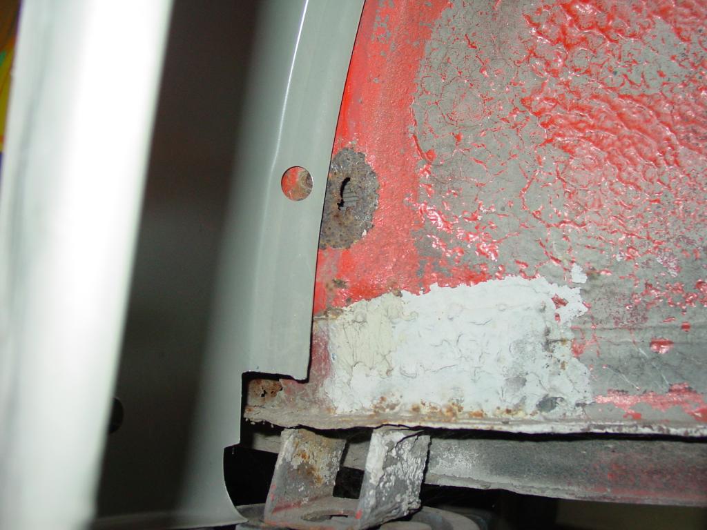

Re: HexMex

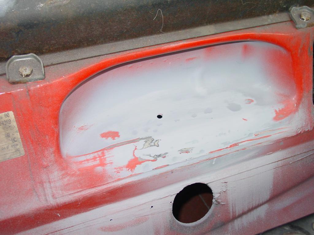

Heute die gefüllerten Stellen übergeschliffen.
An den Durchschliffen ist erkennbar, wie wenig nach dem Schweißen aufgetragen werden muß.
Spachteln ist also überflüssig.
- DSC03547.JPG (95.52 KiB) 6956 mal betrachtet
- DSC03548.JPG (89.77 KiB) 6956 mal betrachtet
