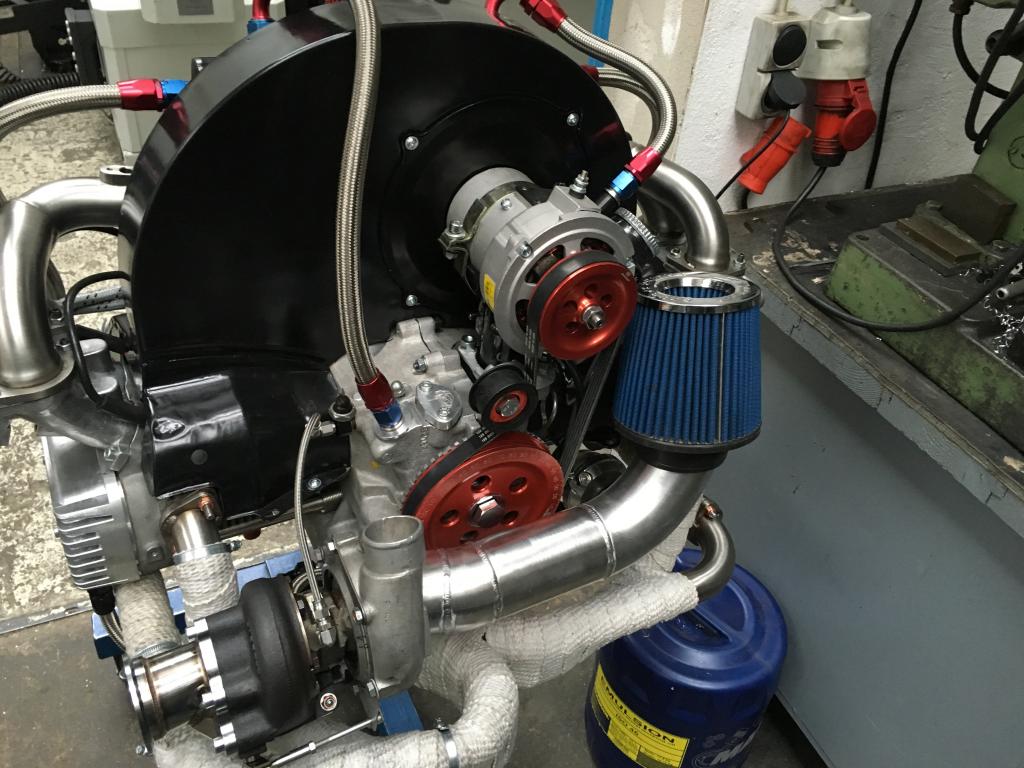

Der Motor ist soweit fertig, die Abgasanlage wird erst im Auto angepasst! Im Forum hab's günstig noch ein externes Wastegate also wurde kurzerhand das interne stillgelegt und ein externes 38mm Tial verbaut.
Bei den letzten Fahrten mit dem großen Motor bemerkten wir das der Motor sich doch recht heftig im Heck bewegt, Stabilisierungsmasnahmen wurden notwendig! Die Cupstreben wurden nach vorn durch 2 weitere erweitert und 10x40er Flachstahl wurde unten auf die Getriebegabel geschweißt, wenn er sich jetzt noch bewegt wissen wir auch nicht mehr weiter.

Endlich gehts weiter...
Motor ist drin und alles passt super.
An der Downpipe wars bissl eng aber unser guter Freund Holger hat das perfekt gelöst.
Wenn alles gut läuft wolln wir ihn zu Ostern mal starten ( Carfreitag) :mrgreen: :D
Sebastian

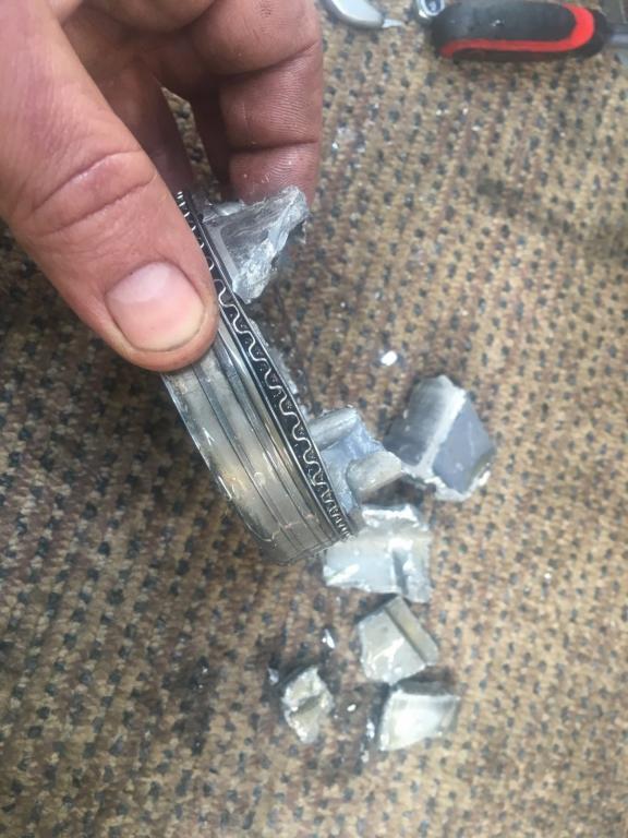

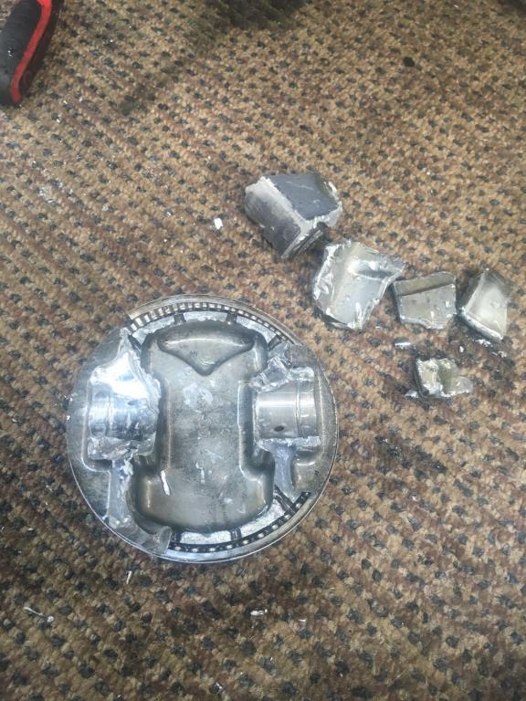

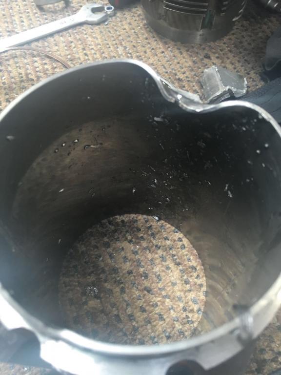

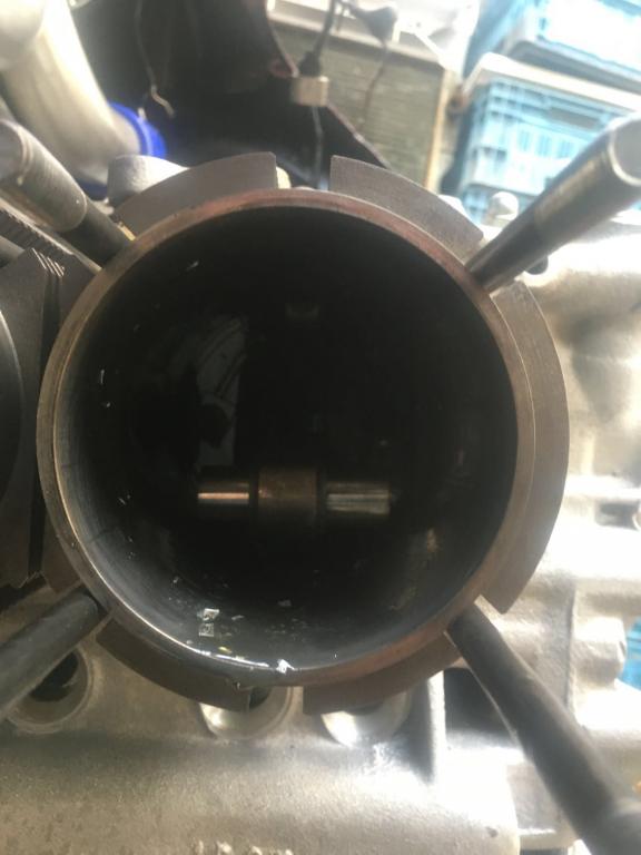

Naja bissl einlaufen gelassen und dann mal raus auf den Hof ne Proberunde drehen. Lief gut, bei der zweiten Runde mit bisschen mehr Gas da war er fest :shock: schade.
Ok, alles wieder zerlegt um den Fehler zu suchen und Schaden begutachten.
Kurze Bestandsaufnahme :
Zylinder kaputt
Kolben geht vielleicht noch :D
Nockenwelle gebrochen
Ventile krumm
Pleuel krumm
billiges Auspuffband is scheiße
Die Lager vom Lader waren doch schon tot und kugelgelagerte können nicht repariert werden. Is klar :(
Was kommt neu:
Kolben und Pleuel und Ölpumpe vom Orra
94er Dickwanndzylinder und ne Fk 45 von Richie Webb
8 neue Ventile von Cb
Neues Auspuffband von ThermoTec
Und ein 230€ Chinalader gt2871 zum Testen.
Und noch bissl Kleinteile
Sind jetzt schon die ersten 150km gefahren ohne Probleme.
Ausser das die Kupplung bei 4000U/min und 1,5 Bar rutscht. :lol:
Motor is absolut trocken.
Das Getriebe is so lang,in der Stadt brauchst man nicht in den 3. Schalten. Muss man sich erstmal dran gewöhnen.
Sebastian
P.s. Fast vergessen. Die Ursache des Problems. Ich sags mal so man sollte IMMER 2 Kolbenbolzensicherungringe pro Kolben verbauen. :oops: :lol:
