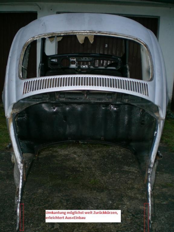

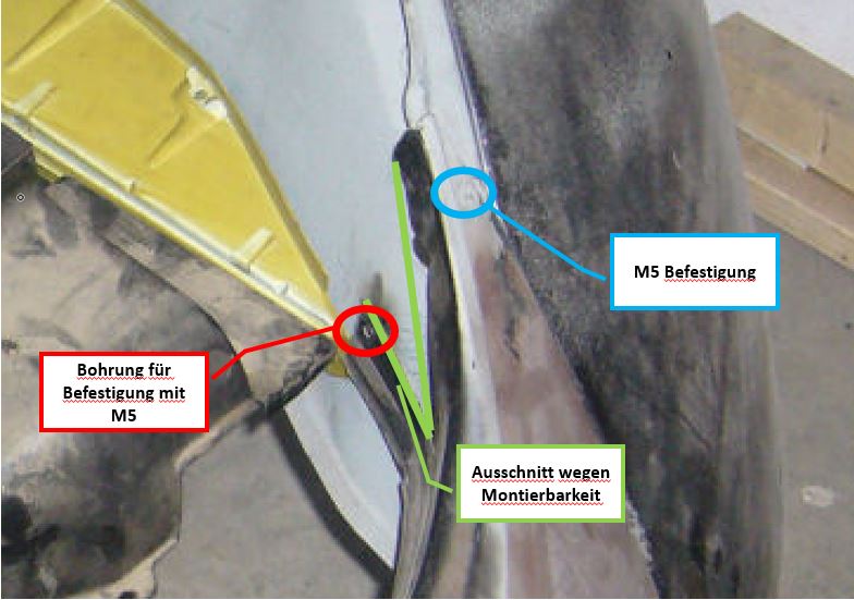

ich habe leider kein anderes Bild gefunden. Deshalb nochmal das Gleiche Bild mit Anmerkungen
Rot: hier ist eine 5 mm Bohrung drin. Auf der Radhausseite (also beim Reifen) habe ich eine M5 Mutter dagegengeschweisst. Braucht man aber nicht; man kann einfach eine M5 Schraube durchstecken und verschrauben
Grün: ausgeschnitten, da das Blech sonst nur unter Beschädigung des Lacks ausbaubar wäre. Somit kann man die ganze Kante im Innenbereich des Heckbleches drin lassen und den Gummi montieren. Gummi muß man natürlich an dieser Stelle schneiden, damit man das Heckblech dann auch ausbauen kann.
blau: 5mm Loch zur Befestigung

danke, das hilft weiter

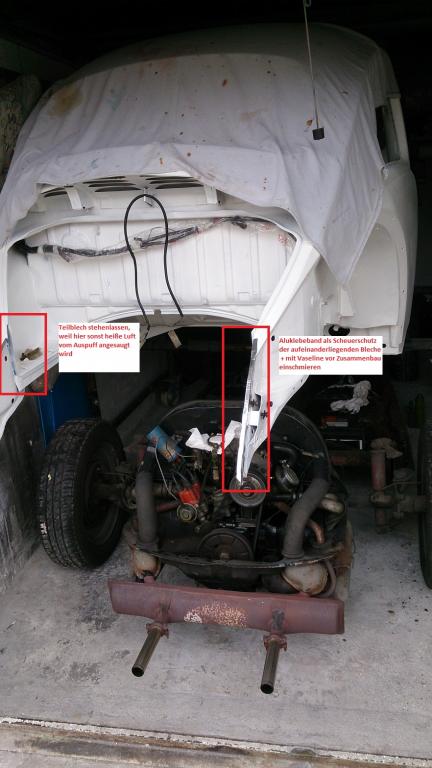

Hier meine paar Hinweise:

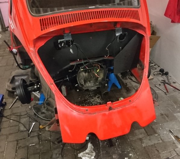

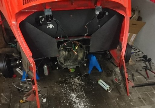

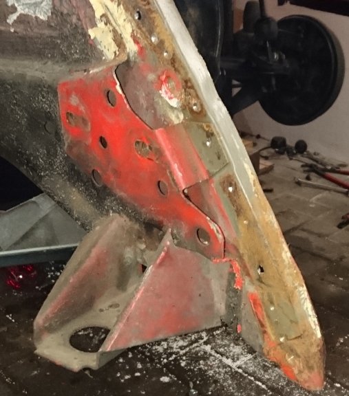

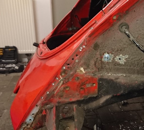

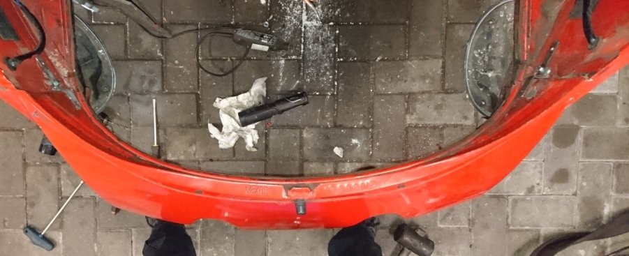

so, ich habs dann auch mal raus getrennt
ging insgesamt besser als erwartet, lediglich einzelne Schweißpunkte waren zunächst falsch vermutet, aber die meisten waren gut zu erkennen.
ran geht's, alle Kotflügelschrauben gingen problemlos raus, dahinter quasi kein Rost.

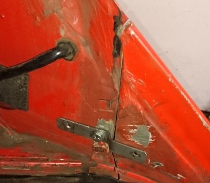

Schnitte und Halter innen bereits gesetzt (ja, ich möchte lieber etwas mehr Halt drin haben, als "nur" geklemmt.
Zwischen den Blechen, war dann doch schon etwas Rost, aber noch ausreichend Substanz da.
so ist es dann ohne Blech
das ganze raus trennen, und Kotflügel abbauen, hat vielleicht 5 Stunden gedauert, jetzt noch nen Bisschen Rostkur und Lack nacharbeiten, dann geht's an den endgültigen Zusammenbau.
Gruß Michael

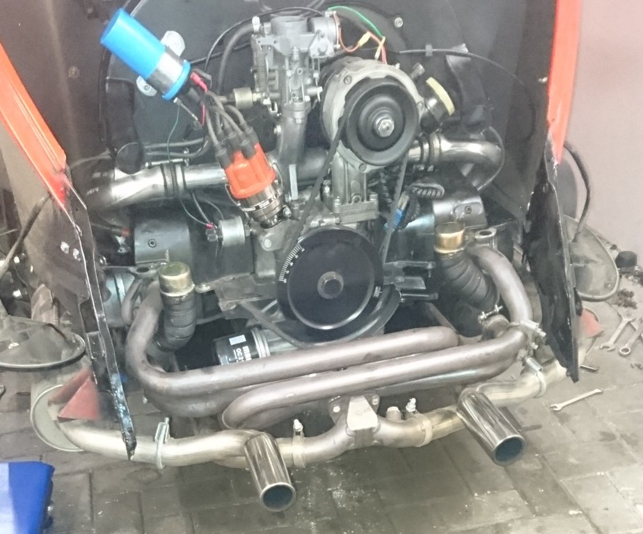

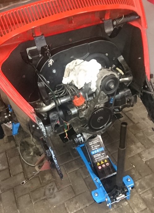

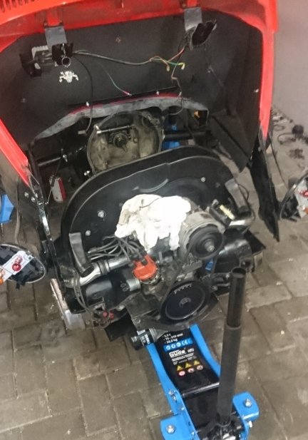

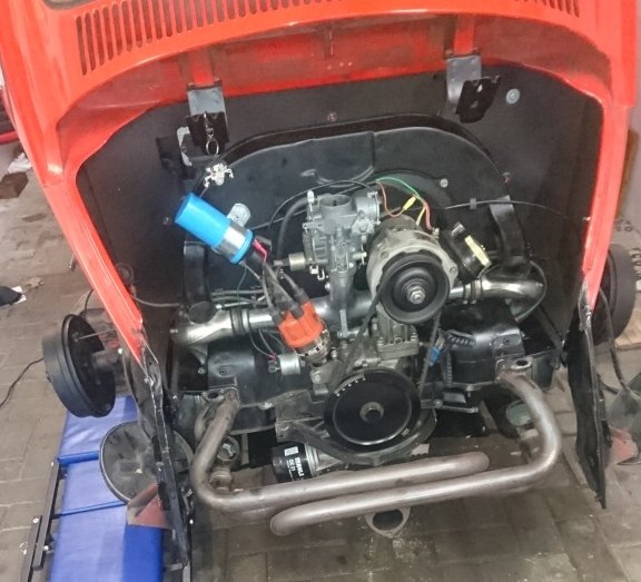

so, mal nen paar Bilder zum Motoreinbau (geht echt gut)

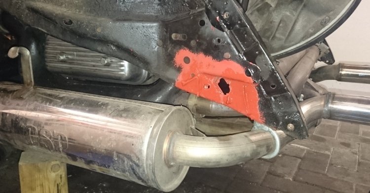

so wie es aussieht, kann demnächst dann auch der Krümmer und die Heizbirnen zum Ausbau dran bleiben,
das Y-Stück wohl auch, nur die Töpfe wahrscheinlich nicht
Beim Reinschieben des Motors hatte ich die Zündkabel abgenommen, die sollte man nicht vergessen, wieder drauf zu stecken, sonst springt der Motor einfach nicht an :angry-cussingblack: :angry-cussingblack: :angry-cussingblack: :angry-cussingblack:
EDITH:

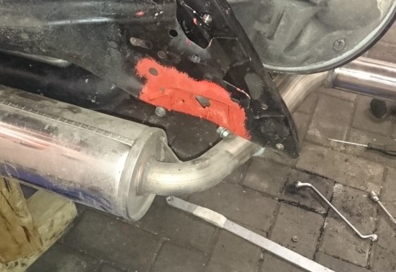

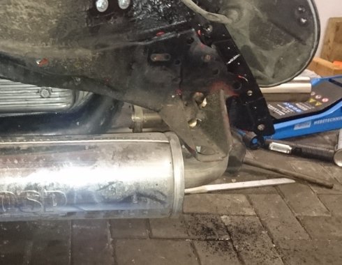

weitere Änderungen erforderlich, für die CSP-Anlage.
Da eckt der Endschalldämpfer an die Aufnahme an. Da diese Aufnahme wohl nur aus Produktionsgründen da sitzt, fiel sie kurzer Hand der Flex zum Opfer ;-) .
nun ist hier wohl soviel Platz, das der Motor komplett mit der CSP-Anlage in eins Aus- und Einbau bar sein dürfte!
Gruß Michael
