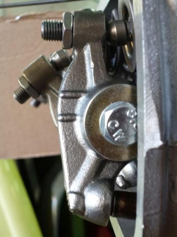

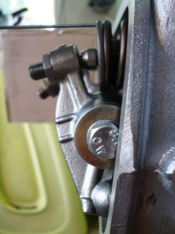

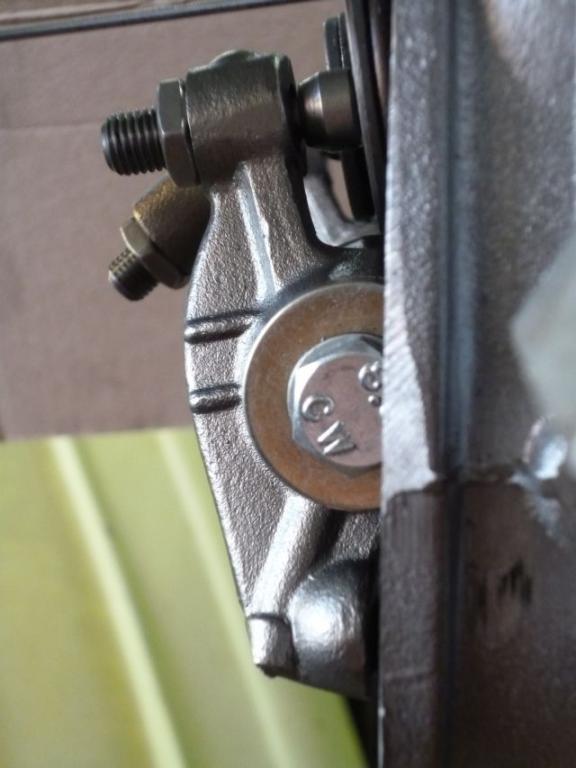

So, mit Geduld und Spucke!
Habe jetzt nur noch 2mm unterlegt und habe bei halbem Hub eine annähernd gerade Linie zwischen Enstellschraube und Ventil:
2mmunterlegt@half lift001.jpg (43.12 KiB) 8991 mal betrachtet
max. Hub:
2mmunterlegt@full liftdetail.jpg (47.53 KiB) 8991 mal betrachtet
und geschlossenes Ventil sehen jetzt auch o.k. aus:
2mmunterlegt@zero lift.jpg (50.97 KiB) 8991 mal betrachtet
Ich denke so kann man das lassen?!

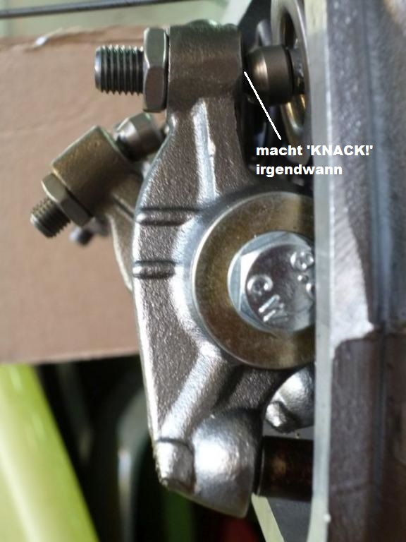

Guck dir das mittlere Bild an. Das verschränkte macht der kleine Kugelfuß nicht lange mit, der bricht dir ab. Und wenn du genau hinguckst beim 1. Bild (halber Hub) sieht man das es da mit der Verschränkung schon anfängt - ist NICHT eine Linie!
2mmunterlegt@full liftdetail.jpg (90.13 KiB) 8897 mal betrachtet
