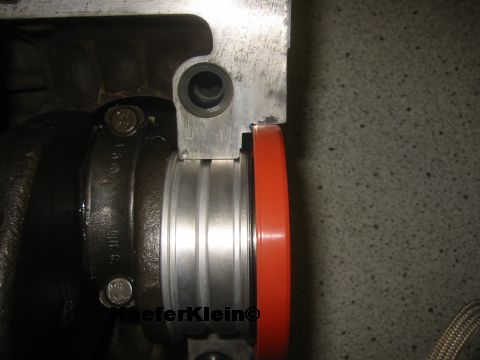

sehe ich auch so..... min 5-8mm weiter rein

ich hab mal mit der Fühlerblattlehre gemessen, maximum 0.2mm Luft zwischen Ring und Anschlag im Gehäuse. Zudem hat das Schwungrad jetzt schon min. 1mm Luft. Morgen mal nen besseres Werkzeug suchen..

muss der Simmerring nicht bis auf Anschlag rein?

bugweiser hat geschrieben:muss der Simmerring nicht bis auf Anschlag rein?
Jein, der muss noch ein bisschen, geht vllt. noch max 1mm rein. Der ist zwar "Made in Germany", aber vielleicht dennoch nicht ganz masshaltig. Da muss ich nochmal bei :oops:

ihr meint so:
