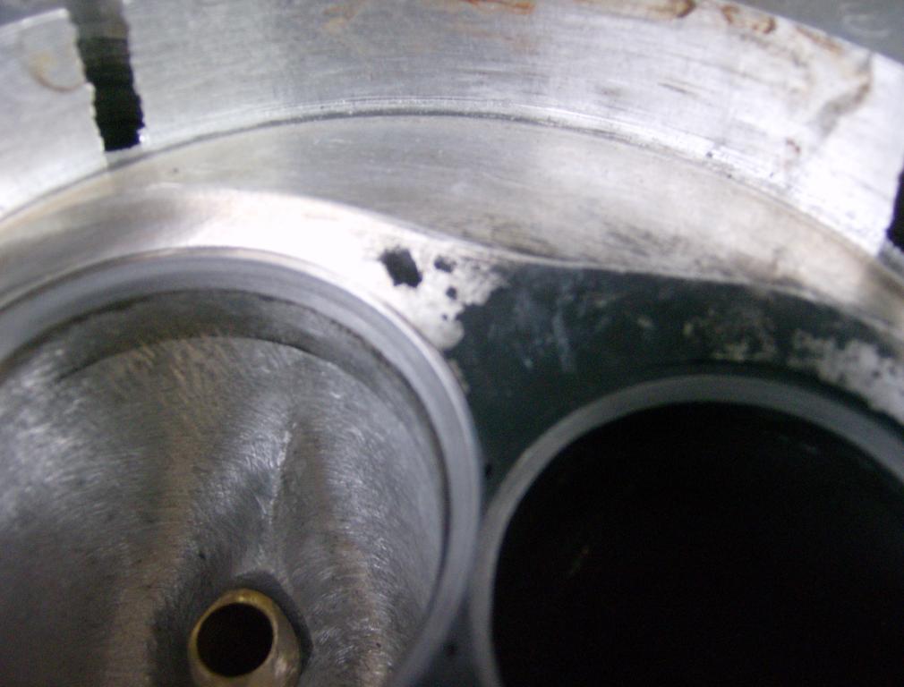

Verfasst: Mi 7. Jan 2015, 21:04
von Udo
Hier ist nochmal wie versprochen ein Bild. Dies sind Köpfe die ich vor c.a. 8 Jahren mal für einen 94x86 Typ1 gemacht habe . Hatte 242 PS und wird jetzt nach Kanalbearbeitung ,gefrästen Sitzringen mit Winkeln und anderen Saugrohren 270 PS haben. Mit 30 Ps Gebläse und V-power 100 octan Sprit. Es gibt bestimmt Motoren anderer Art bei denen so Sitzringe funktionieren aber beim Käfer ehr nicht. So das wars von mir bevor es wieder ausartet
PS - Johannes Persson aus Schweden ist zur Zeit ohne Frage der Beste in Europa wenn es um Kanalbearbeitung geht ....
Udo

Re: WBX luftg, 2,6 ltr
Verfasst: Do 15. Jan 2015, 22:16
von Udo
Die Köpfe sind jetzt fertig bearbeitet . Hier kann man sehen wie der Winkel den Querschnitt vergrößert hat und die Radien stören auch den Fluß vom Kanal in den Brennraum . So , nebenbei bin ich eigentlich ganz zufrieden mit meinen Literleistungen....
Vielleicht noch zur Info bez. JPM Köpfen. 50er Ventile passen da nicht rein außer man würde sie mit 37er Auslaß paaren.
