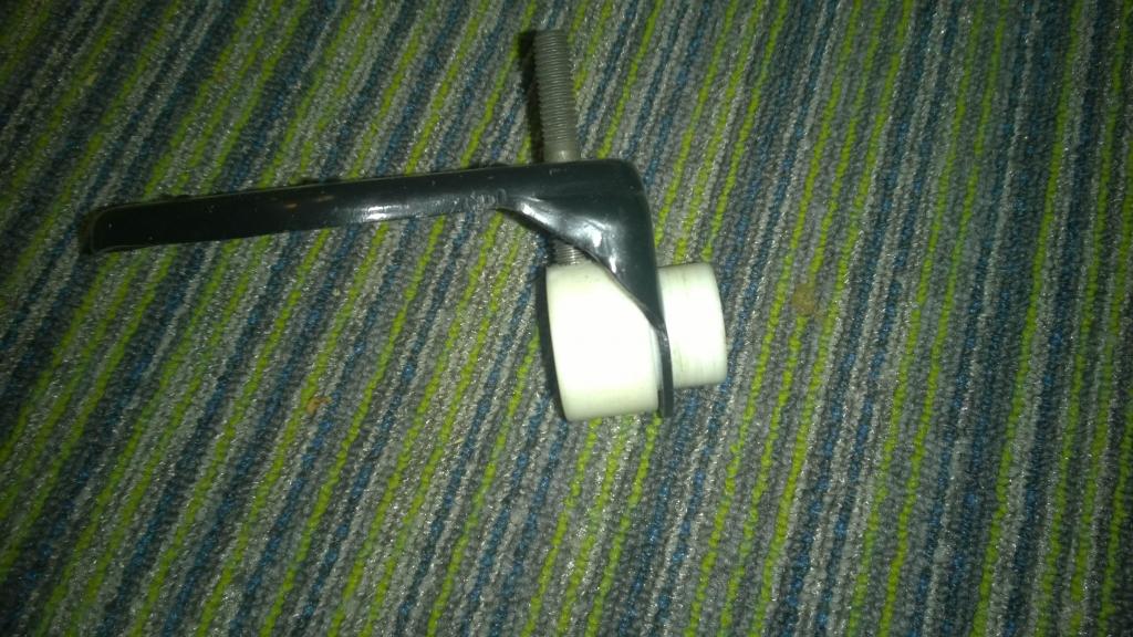

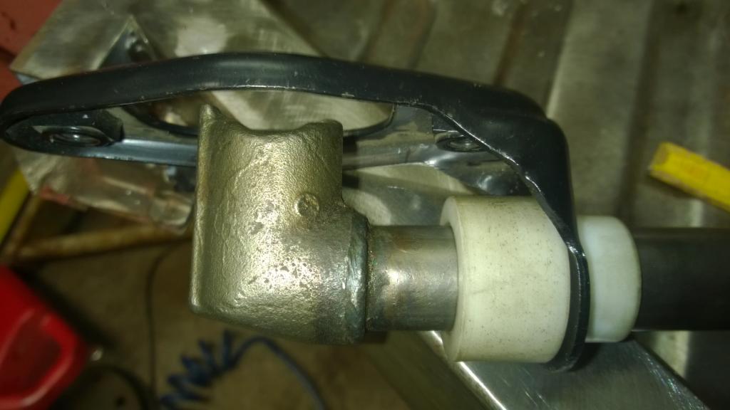

Ich habe heute mal was ausprobiert :D
Ich habe die Schaltstangenführung aus Teflon gedreht und mit einem Stehbolzen gegen raus rutschen gesichert.
Der Stehbolzen sitzt in einer Bohrung so das er nur sichert und nicht drauf drückt.
Was meint ihr da zu???
Grüße Christian

von Stevo_L
perfekt würd ich sagen! :up:
ordentlich fetten und gut iss ;)
aja, und noch so lange tauschen, so lang noch kein häuschen drauf is ;)

von Fuss-im-Ohr
wenn es Funktioniert passts
sieht dem http://www.teravolt.de/EME/produkte.html hier sehr ähnlich ;)

von VeeDee
Teflon fetten????
Besser: Welle polieren
Teflon ist selbstschmierend. Falsches Fett verharzt, zieht Wasser, klebt , ist säurehaltig....
