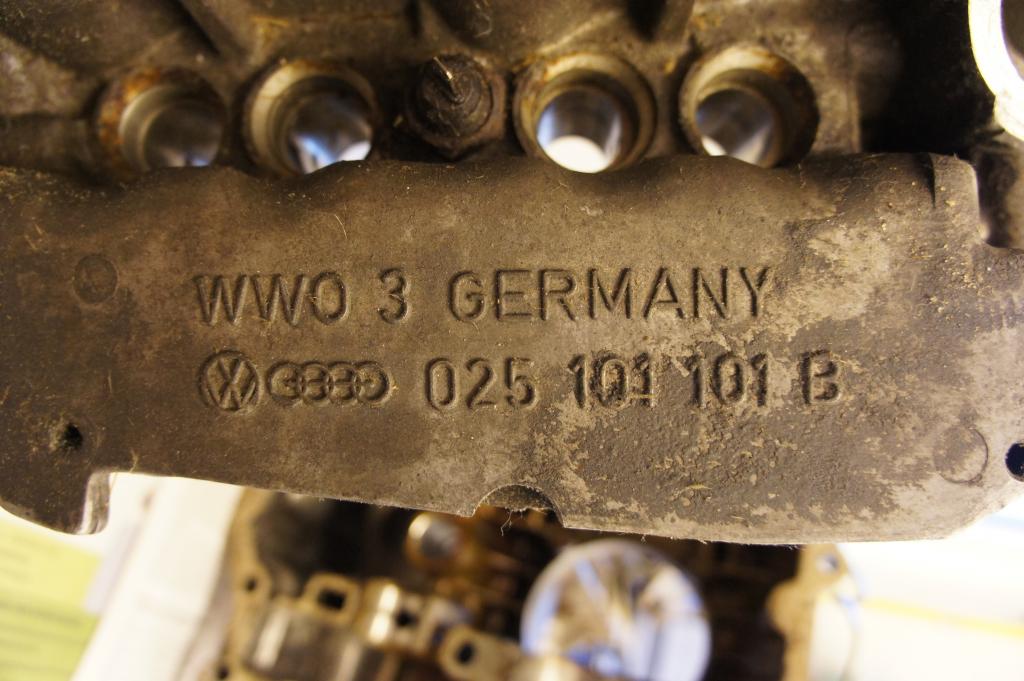

Du solltest beachten, dass nicht mehr alle Hauptlagervarianten verfügbar sind. Bei den späteren Gehäusen mit dem geteilten Axiallager (erkennbar von außen am "B" am Ende der Teilenummer, die seitlich am Sumpf steht) sieht die Sache wohl noch etwas (!) besser aus.

Tobi hat da vollkommen Recht. Die alten Gehäuse kann man zwar mit einer speziellen Kombi von Lagern wieder nutzen, aber bei einem Neuaufbau würde ich auf jeden Fall auf die Gehäuse ab 11.85 zurückgreifen. Und da das mit den Lagern nicht besser wird würde ich empfehlen einige Lagersätze auch in Übermass für den Fall der Fälle zurückzulegen. Haben ist immer besser wie Brauchen :)

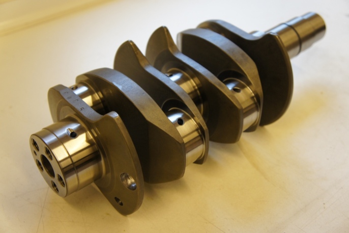

So, DIE Frage hat sich gestern in Essen erledigt: Aber seht selber (die is mir!):
:D :D :D :D :D :D :D :D :D :D :D :D :D :D :D :D :D :D :D :D :D :D :D
86mm Hub
Lars

What crankshaft is this? Looks like a CB or Revmaster crank, but with WBX # 1 main journal, so who makes this? And also what size for the rod journals? Chevy?

soviel ich weiss ist die Welle auf dessen Mist gewachsen...

PH1303 hat geschrieben:What crankshaft is this? Looks like a CB or Revmaster crank, but with WBX # 1 main journal, so who makes this? And also what size for the rod journals? Chevy?
/Peter
Peter, it's a 86mm WBX crank with Chevy rod jornals. Made and sold by Edelweiss.

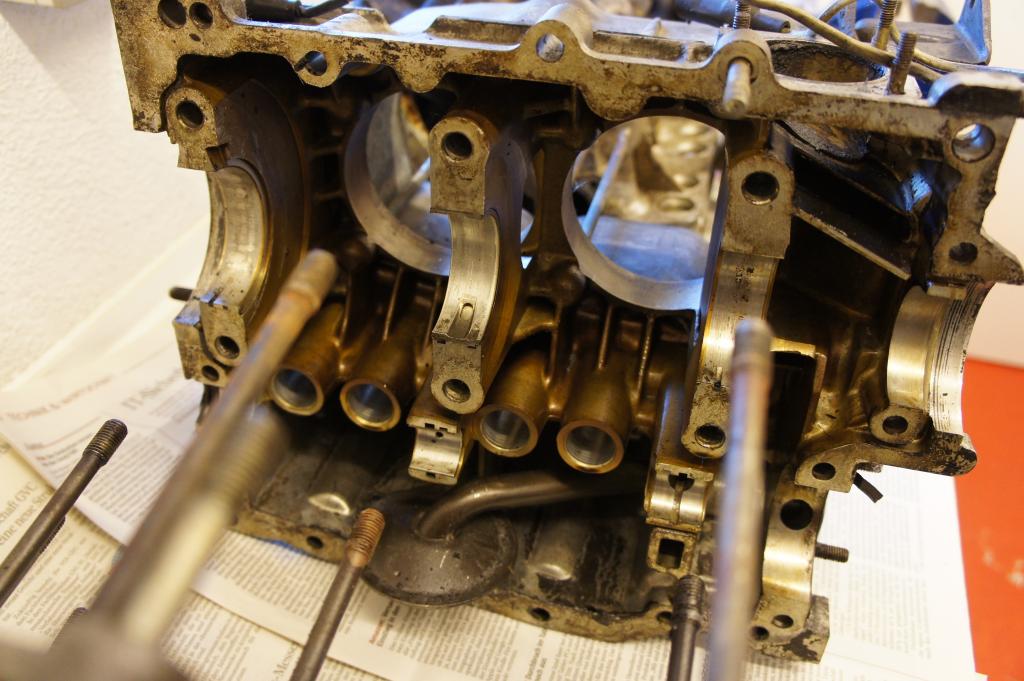

So, habe heute einen WBX in Teilen geschossen, war ganz in der Nähe zu haben.
Ist ein Gehäuse mit "B". Zwischen Hubzapfen und Gehäuse oben innen sind so 23 mm Platz, bei ner 69er Welle. Jetzt hoffe ich, dass meine 86er Welle da halbwegs reinpasst. Werd ich am WE mal genauer untersuchen.

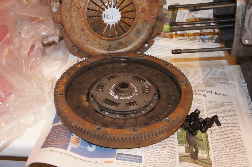

War auch ein 228er Schwung dabei. 3 verschiedene Köpfe und 3 Kolben mit Pleueln - komischer Motor :lol:
