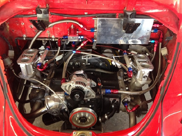

So siehts beim Fox aus,finger breite Abstand,funzt.
Beim WBX geht's halt eng zu.
