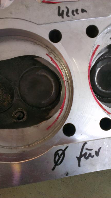

Im Anhang habe ich Bilder beigefügt die ich noch von den Zylinderköpfen habe. Die Köpfe waren anfangs für einen 1600er gedacht und wurden dafür 3mm runtergestochen aber nachdem der Motor das zeitliche gesegnet hatte, habe ich sie für diesen Motor weiterverwendet. Die Köpfe sind von Autolinea und mussten in den Kanälen sehr nachgearbeitet werden, leider habe ich davon keine Bilder. Jedenfalls war es so das zwar Sitzringe und Ventile für 39mm und 35,5 verbaut wurden aber die Kanäle winzig waren. Die Sitzringe und Ventile wurden an den Köpfen auch schon mal nachgeschnitten aber nicht im 3 Winkelschnitt, also da liegt noch Potential denke ich. Der Brennraum wurde von mir so gut wie es mir möglich war angepasst, jetzt wo ich besseres Werkzeug habe würde ich das heute aber auch anders machen als wie es auf den Bildern zusehen ist.
Kolbenrückstand hat der Motor 1,5mm und der Brennraum war später bei 44ccm in den Köpfen.

Wie ich schon vermutet habe,die Köpfe wurden einfach tiefer gestochen und der Brennraum weitestgehend unverändert..

Wenn das auf deinen Köpfen Filzschreiber mit aufgesetzten Zylinder als Maß gewesen sind, so muss das Rote je Ventilbreite auch noch weg, möglichst trichterförmig nach oben hin. Aber das geht jetzt erstmal nicht,klar.

Ja die roten Markierungen habe ich gemacht mit eingesetzten Zylindern, auf den Bildern ist leider nicht das Endergebnis zu sehen aber ich denke man kann schon sehen was ich machen wollte. Ich hab in dem markierten Bereich soviel weg genommen wie es mir möglich war um platz um die Ventile zu schaffen. Eine trichterform habe ich aber nicht gemacht Die arbeiten konnte ich leider nicht so schön ausführen da ich zu dem Zeitpunkt noch nicht selber die Ventile ausdrücken konnte und diese gerade erst wieder eingebaut wurden von meinen Lokalen Motorinstandsetzer, somit ist dort immer noch eine kleine kante um das Ventil geblieben. Ich selber habe das aber nicht als sehr kritisch eingeschätzt, da ich mir dachte der Ventilhub der Nocke mit den Kippern wird das schon ausgleichen.

MC2k hat geschrieben:Ja die roten Markierungen habe ich gemacht mit eingesetzten Zylindern, auf den Bildern ist leider nicht das Endergebnis zu sehen aber ich denke man kann schon sehen was ich machen wollte. Ich hab in dem markierten Bereich soviel weg genommen wie es mir möglich war um platz um die Ventile zu schaffen. Eine trichterform habe ich aber nicht gemacht Die arbeiten konnte ich leider nicht so schön ausführen da ich zu dem Zeitpunkt noch nicht selber die Ventile ausdrücken konnte und diese gerade erst wieder eingebaut wurden von meinen Lokalen Motorinstandsetzer, somit ist dort immer noch eine kleine kante um das Ventil geblieben. Ich selber habe das aber nicht als sehr kritisch eingeschätzt, da ich mir dachte der Ventilhub der Nocke mit den Kippern wird das schon ausgleichen.
