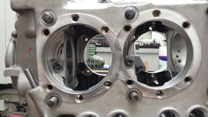

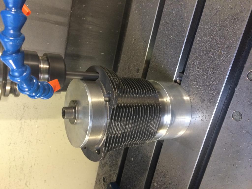

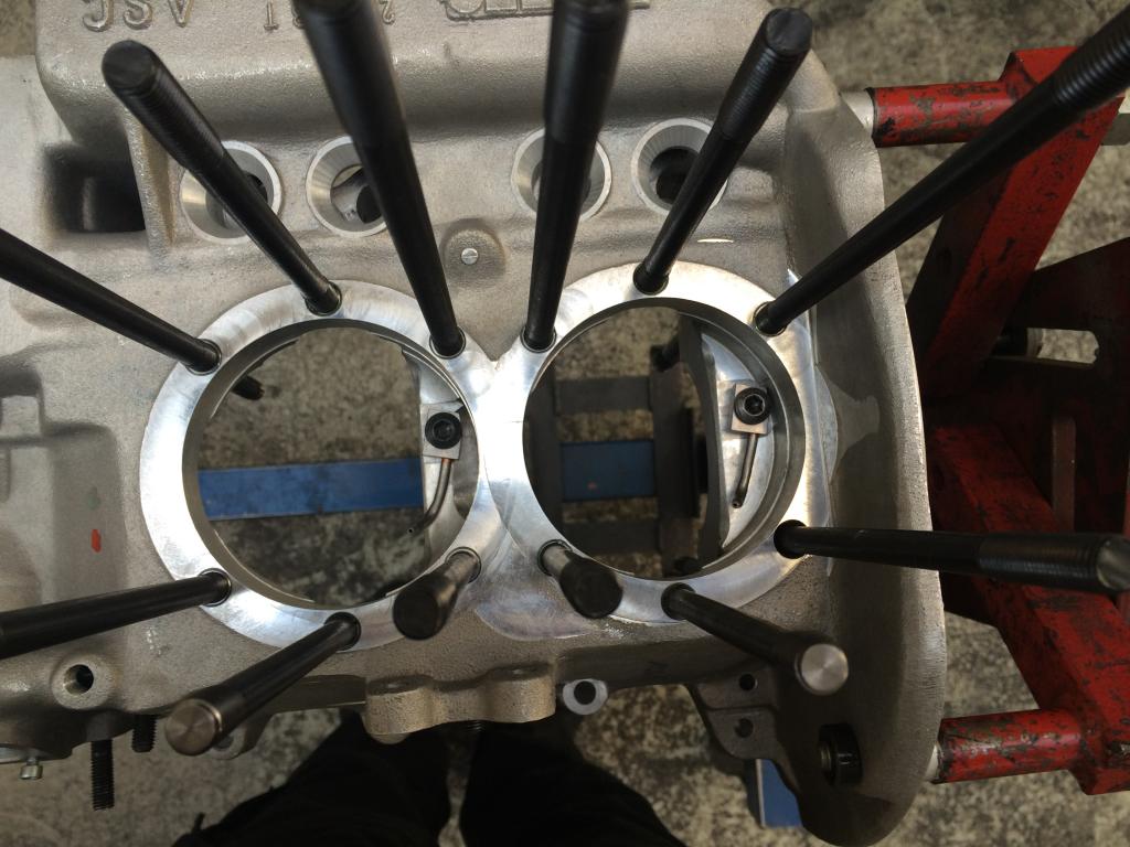

Gehäuse mußte natürlich auch gebohrt werden...

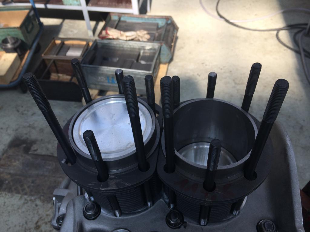

...sowie auch die Zylinder
die Kolben haben wir bissl überarbeitet damit wir auf ne Verdichtung von 8,2:1 kommen

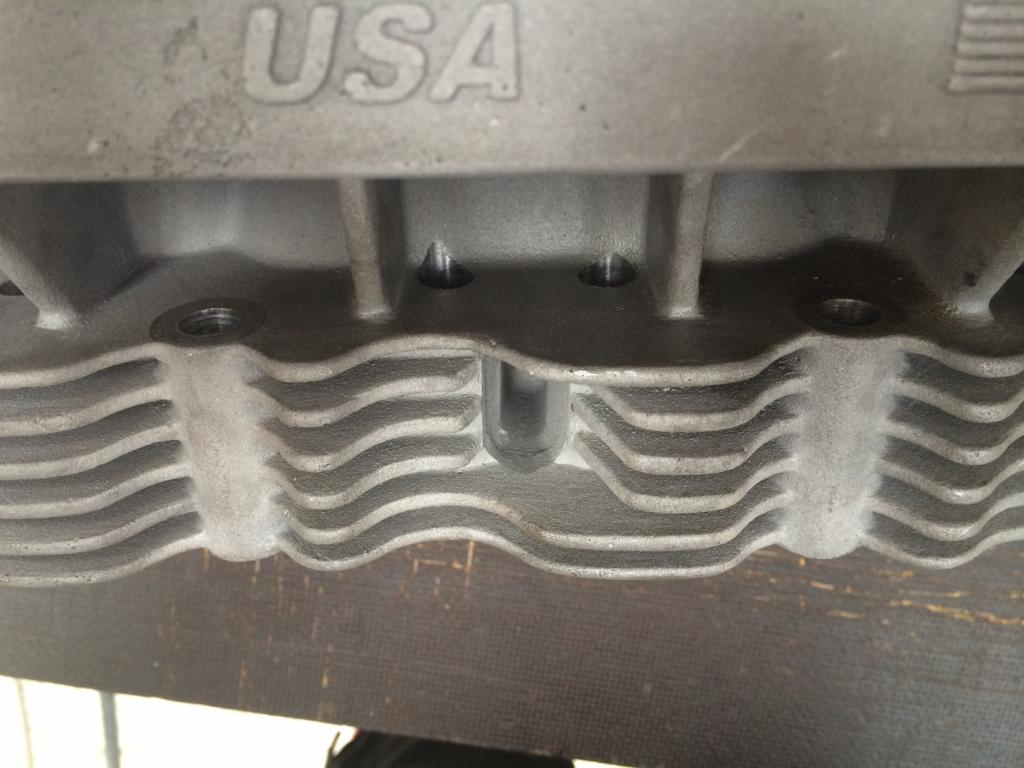

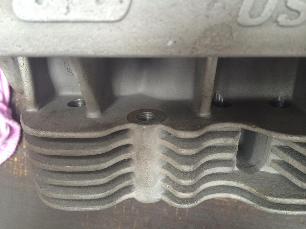

Hast Du mal bitte ein Bild von der zusätzlichen unteren Stehbolzenbohrung im Kopf? Danke!

Hier das Foto von den unteren zusätzlichen Stehbolzenbohrungen.

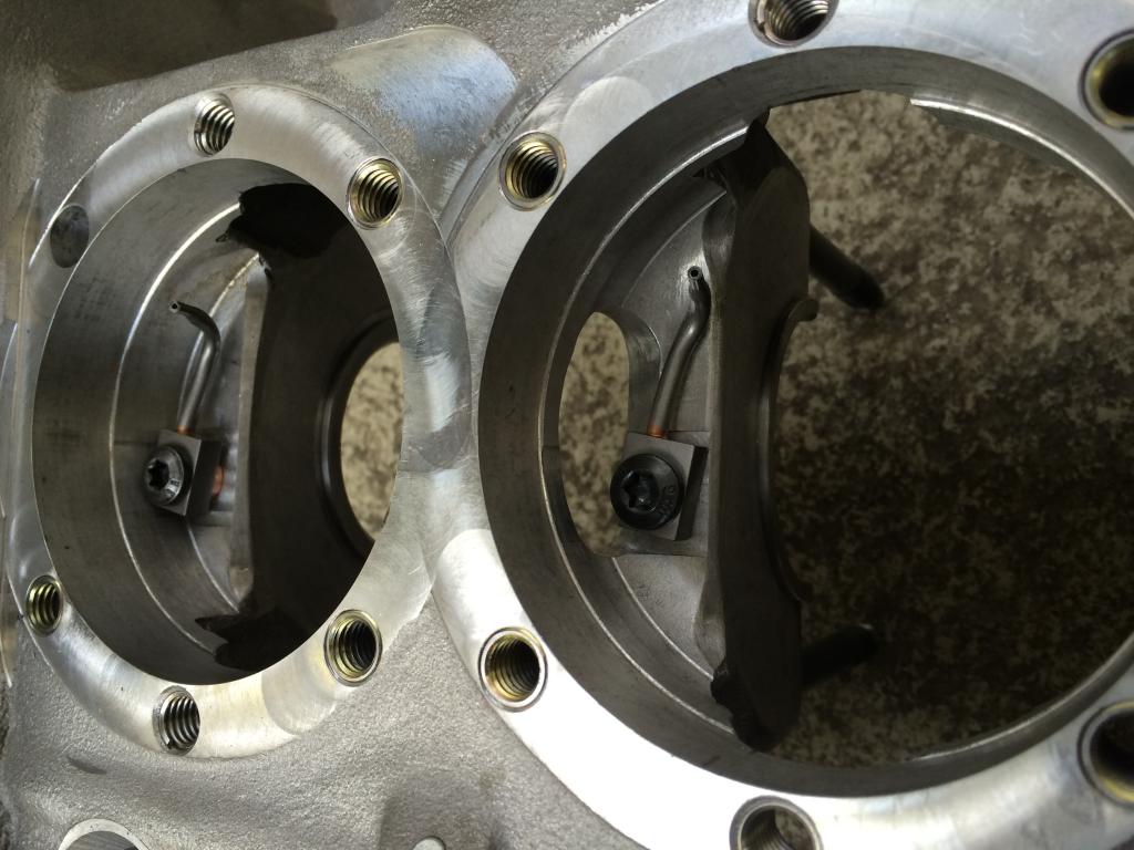

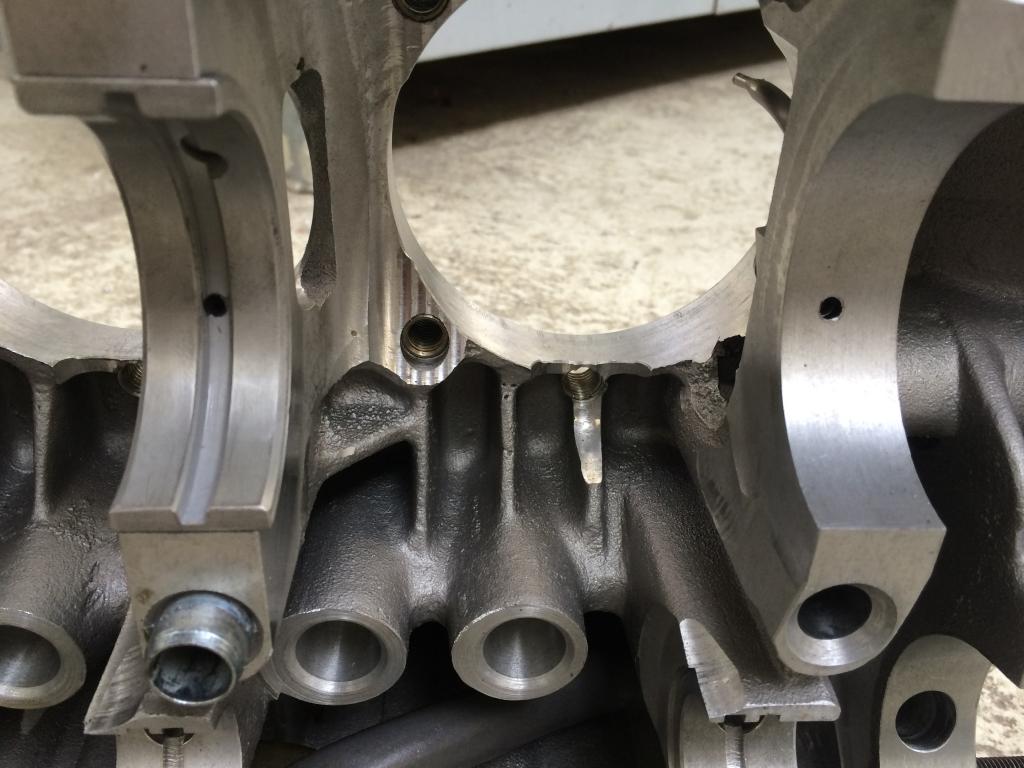

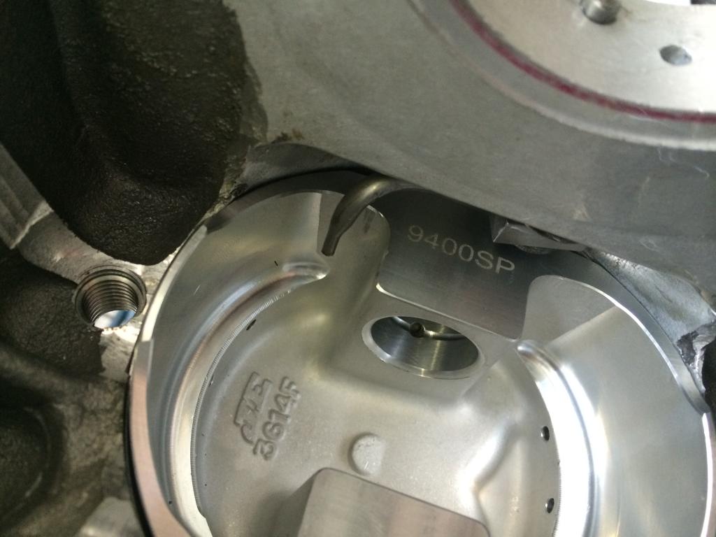

Kolbenbodenkühlung musste sein, aber wie anstellen? Ein Satz Polo G40 Düsen waren schnell bestellt, konnte ja keiner wissen wie groß die Dinger sind. Lassen wir die Bilder sprechen.
...die Spritzdüsen sind mit einem Ventil ausgestattet welches erst bei 1,5 Bar Öldruck öffnet, versorgt werden diese von den Hauplagern der Kurbelwelle die dafür durchgebohrt weden mussten.

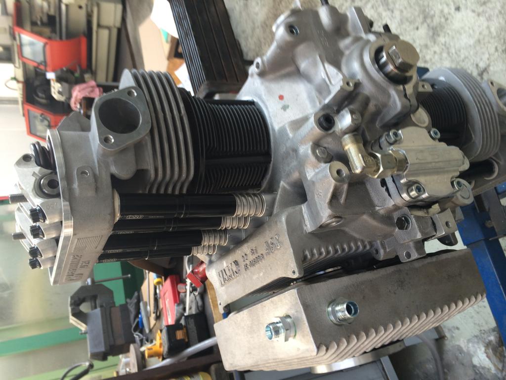

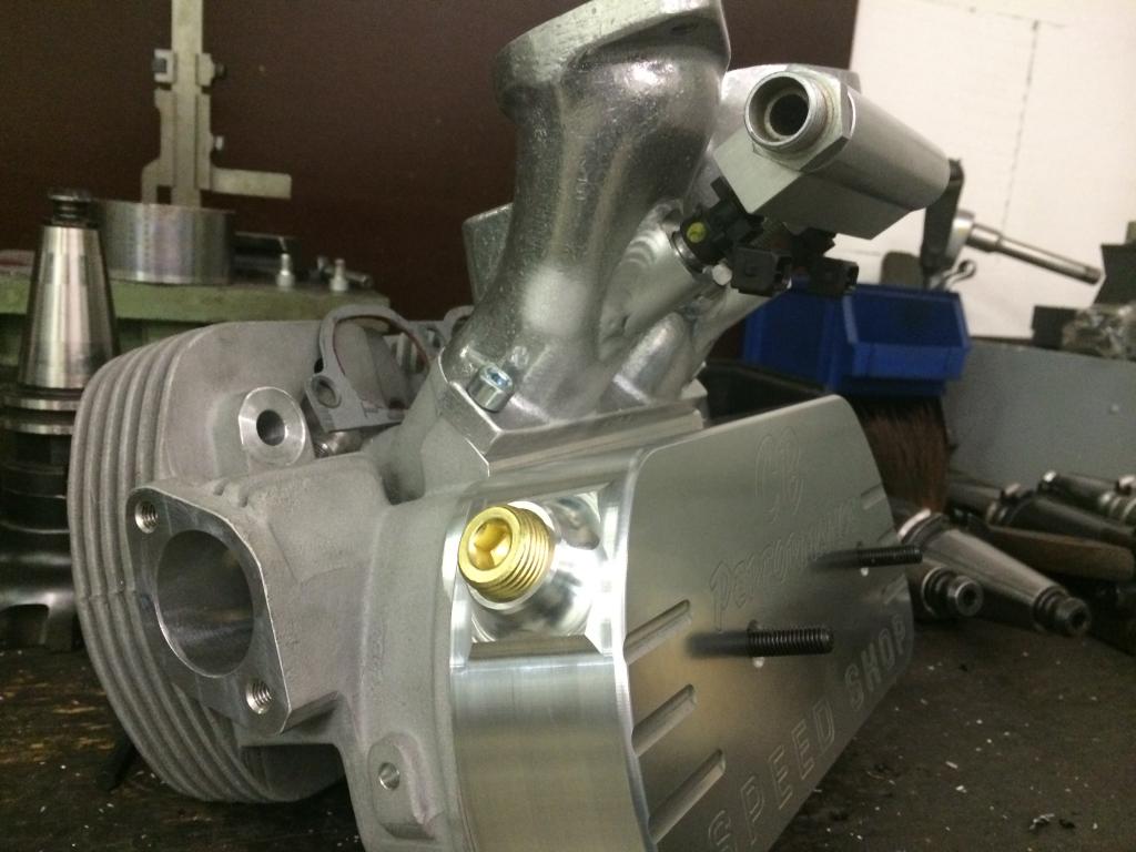

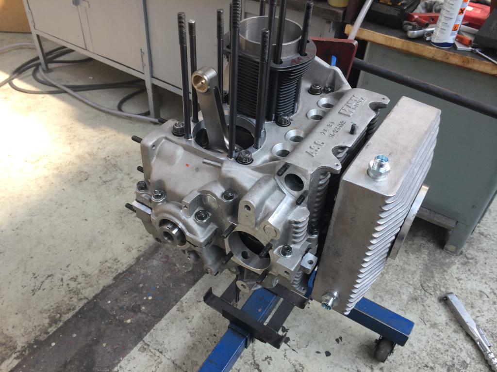

Jetzt gings langsam ans Zusammenbauen ...

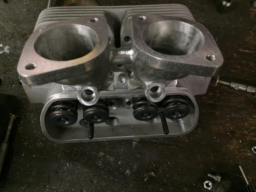

Köpfe fertigt zur Montage inkl. Kupferdichtung und die Kannten leicht verrundet

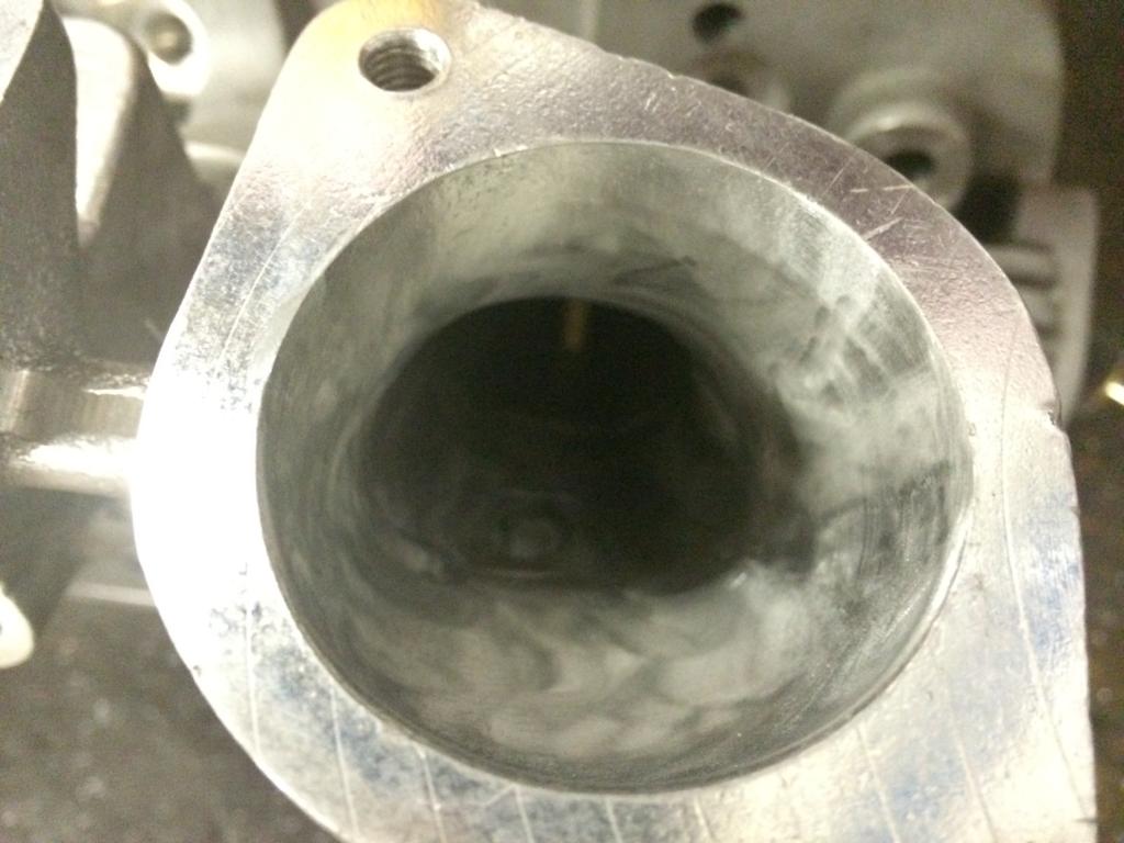

Saugrohre gefinished
es findet langsam alles an seinen Platz
Leider passt der Bergsumpf nicht plug an play ans Alugehäuse is zu dick gegossen. Haben noch nen Abstandsring aus Alu gemacht ( 6mm) und dazwischen geschraubt ...dann hats gepasst.

Die Spritzölkühlung ist super umgesetzt. :handgestures-thumbupright:
