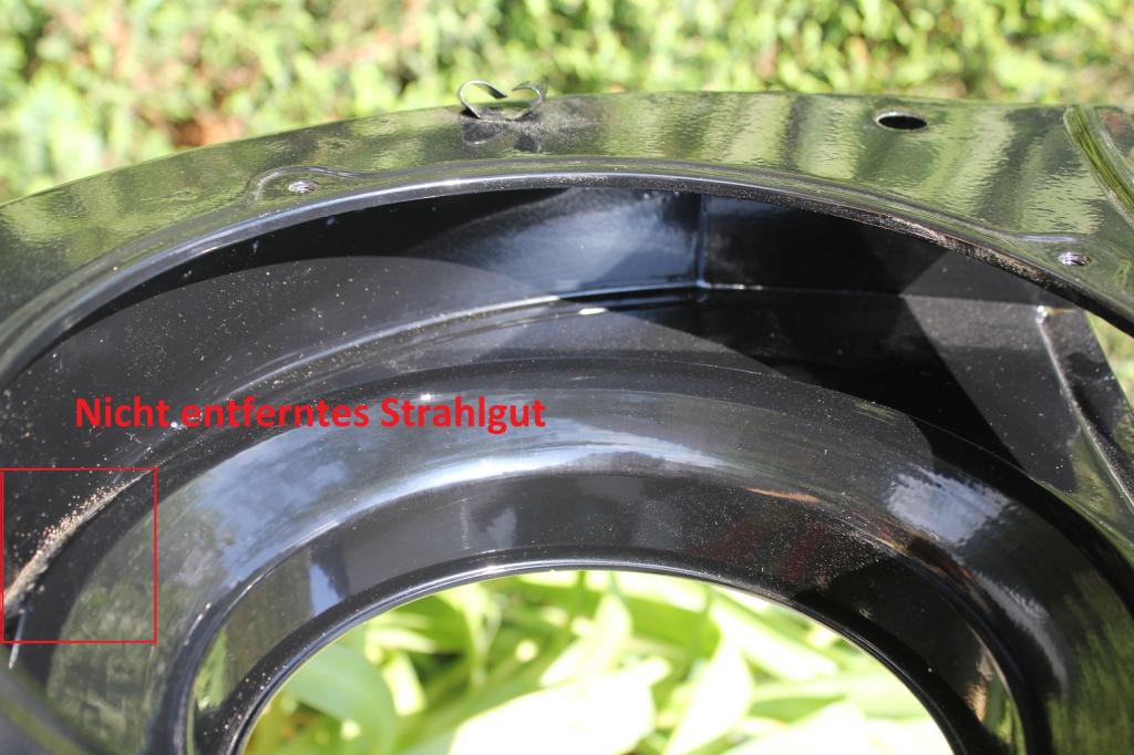

Würdest du mal ein Bild von der Innenseite des Kastens einstellen?
Ist die Innenseite genauso perfekt wie die Aussenseiten?

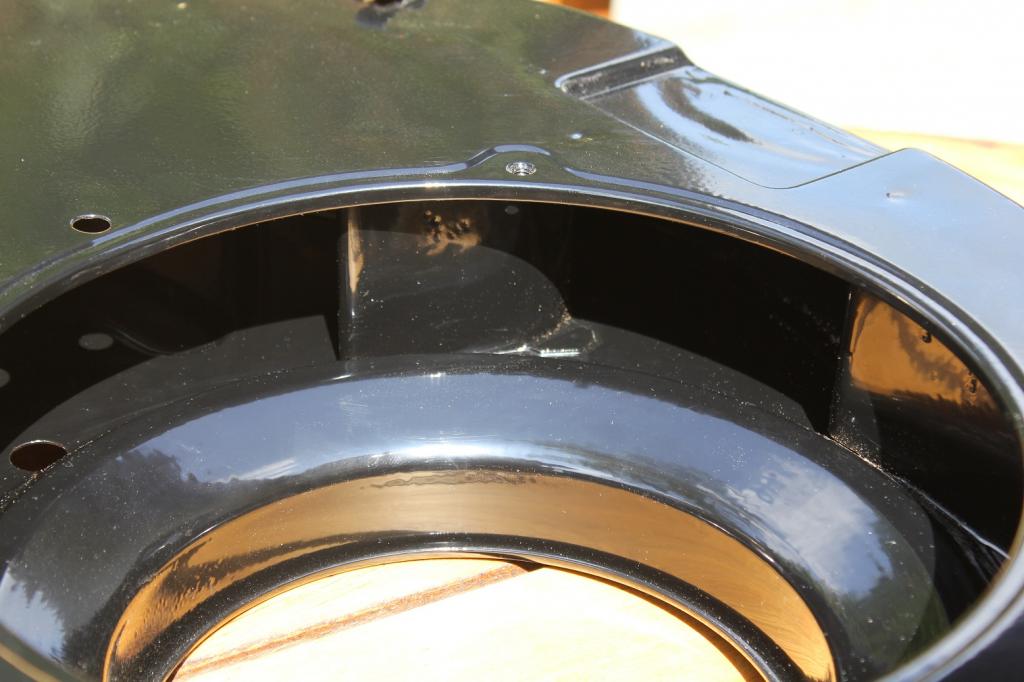

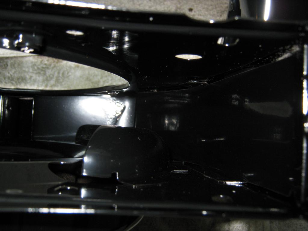

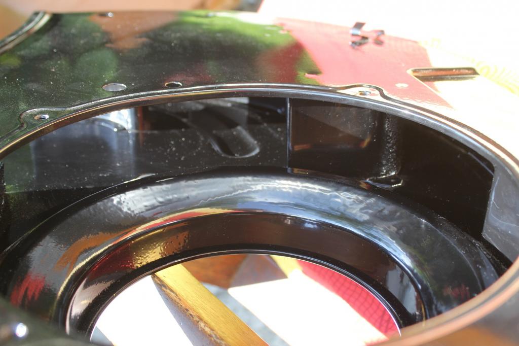

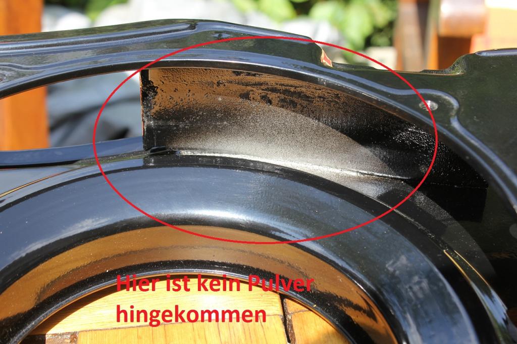

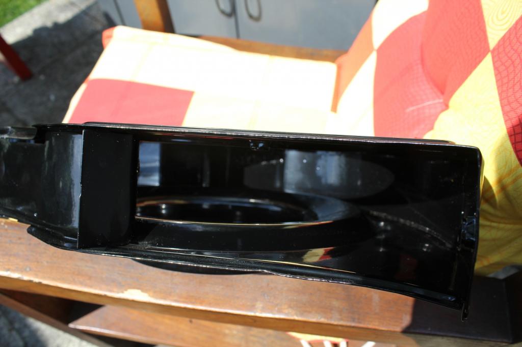

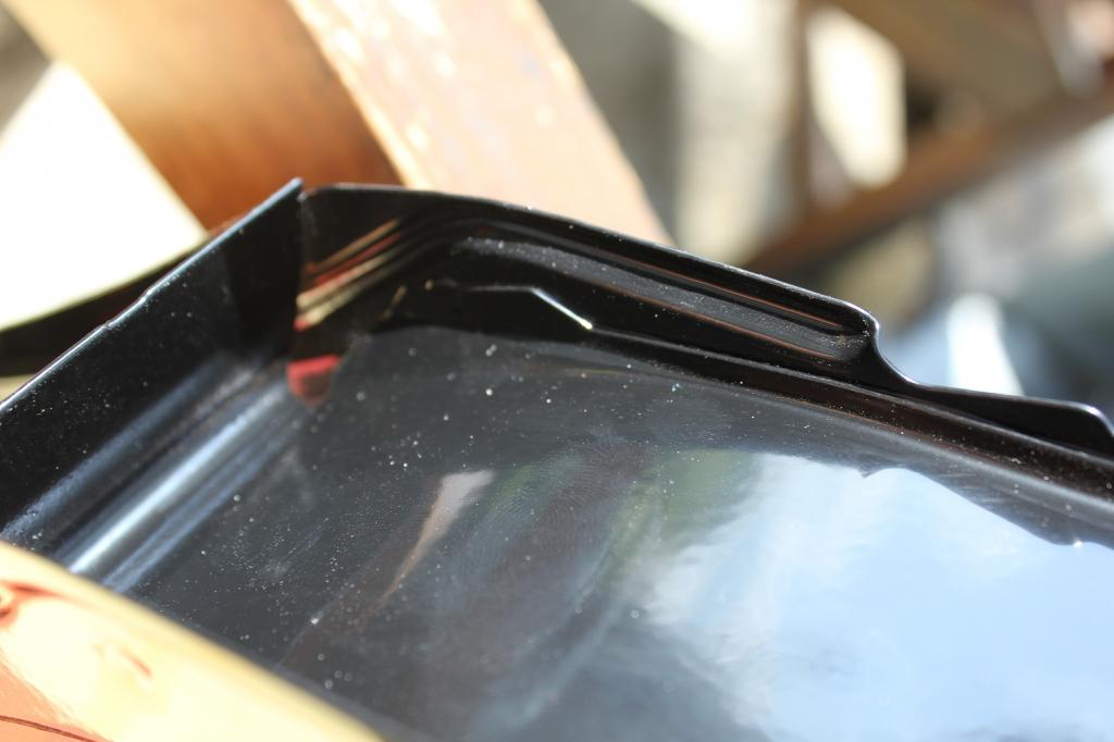

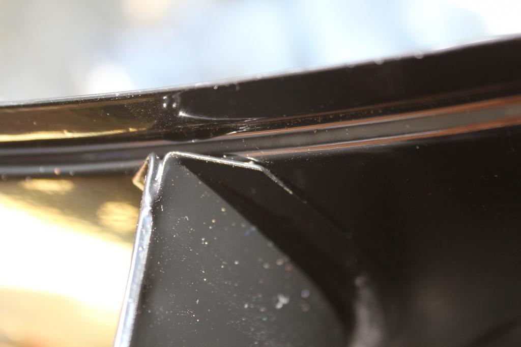

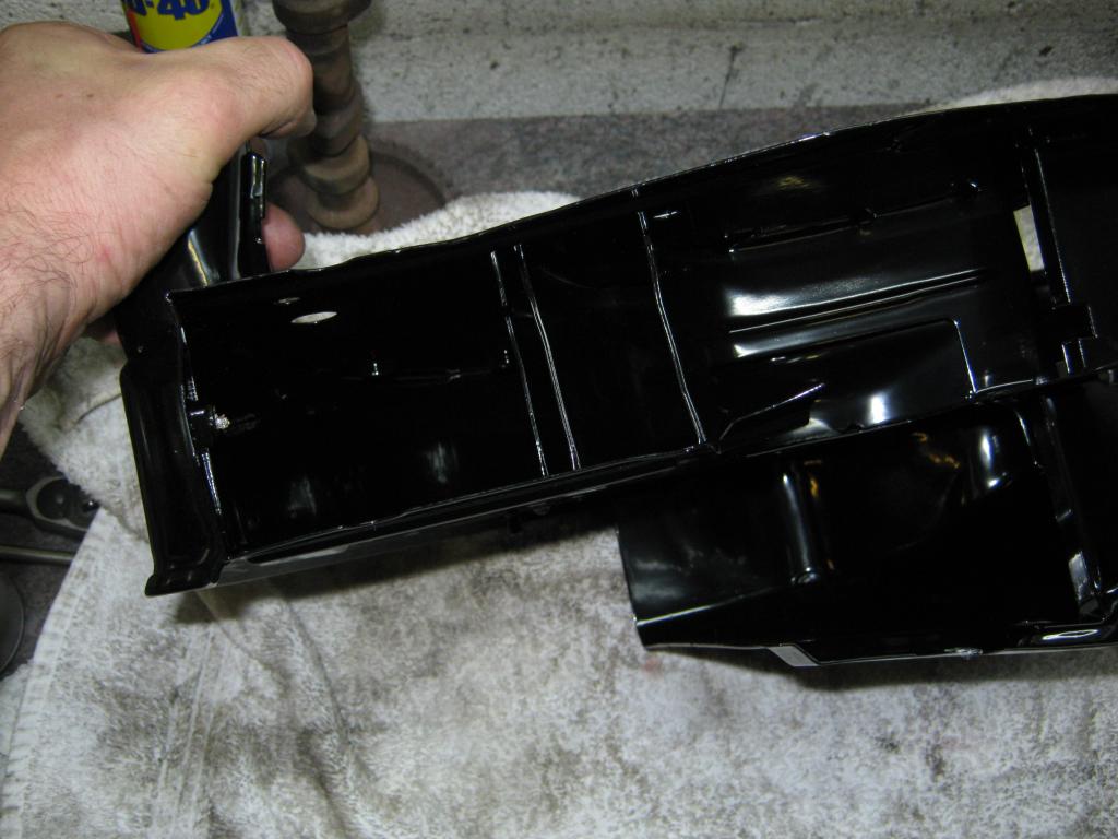

Hi red,
Ich hab mal so gut es geht Fotos gemacht.
So schön wie außen ist er innen nicht. Aber doch relativ gut.
Das Strahlgut hätte zwar etwas gründlicher entfernt gehört...aber für den Preis kann ich damit leben.
An der Stelle wo das schwarze Pulver nicht hingekommen ist werde ich mit Lack nachbessern.
Lg
Bene
Lg
Bene

Re: Motorverblechung Pulver VS Lack
Das schaut echt gut aus!
Innen ist ja eh nebensache,da kümmert man sich selber drum.
Zumindest würde ich mir deswegen keinen Kopf machen.
An dieser Arbeit wäre nicht mal was zu bemeckern, die ist OK. Dieser Beschichter hat sich wirklich Mühe gegeben. Und diese Fehlstellen lassen sich problemlos nachbessern, eine simple Spraydose wirkt da Wunder... und sehen tut man ja nichts davon.
Sandreste im Kasten sind leider unschön, in dem zerklüfteten Bereich aber schwer zu vermeiden, da rieselt immer wieder mal was raus. Das schaffen andere Lackierer auch nicht immer.
Ich habe schon welche gesehen, da war innenseitig fast gar keine Farbe... oder nur ein zarter Hauch.
Wollte man bei so einem Kasten 100% Beschichtung, müßte man ihn KTL beschichten. Und auch da käme es schwer drauf an, wer ihn wie ins Bad hängt... ich sag nur Luftblasen.

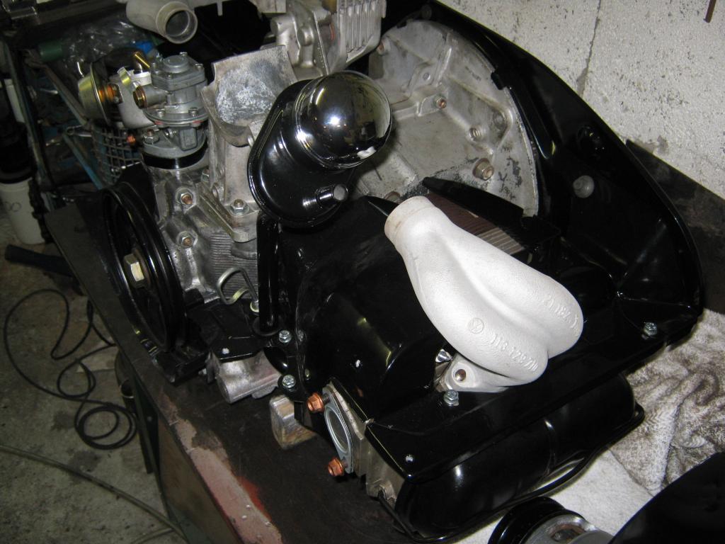

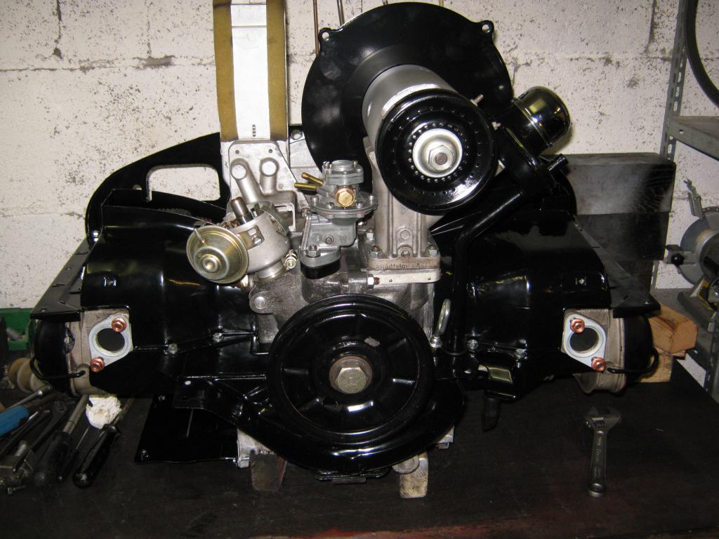

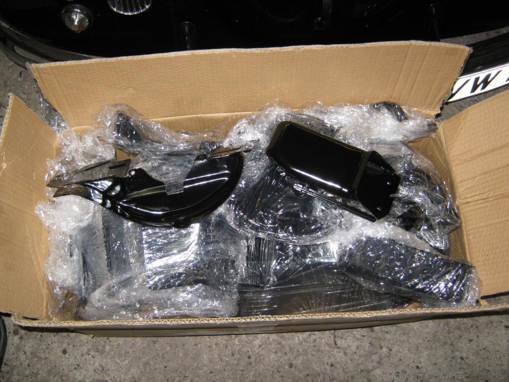

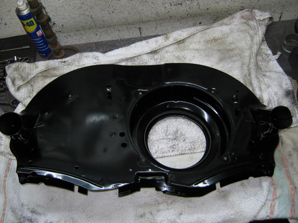

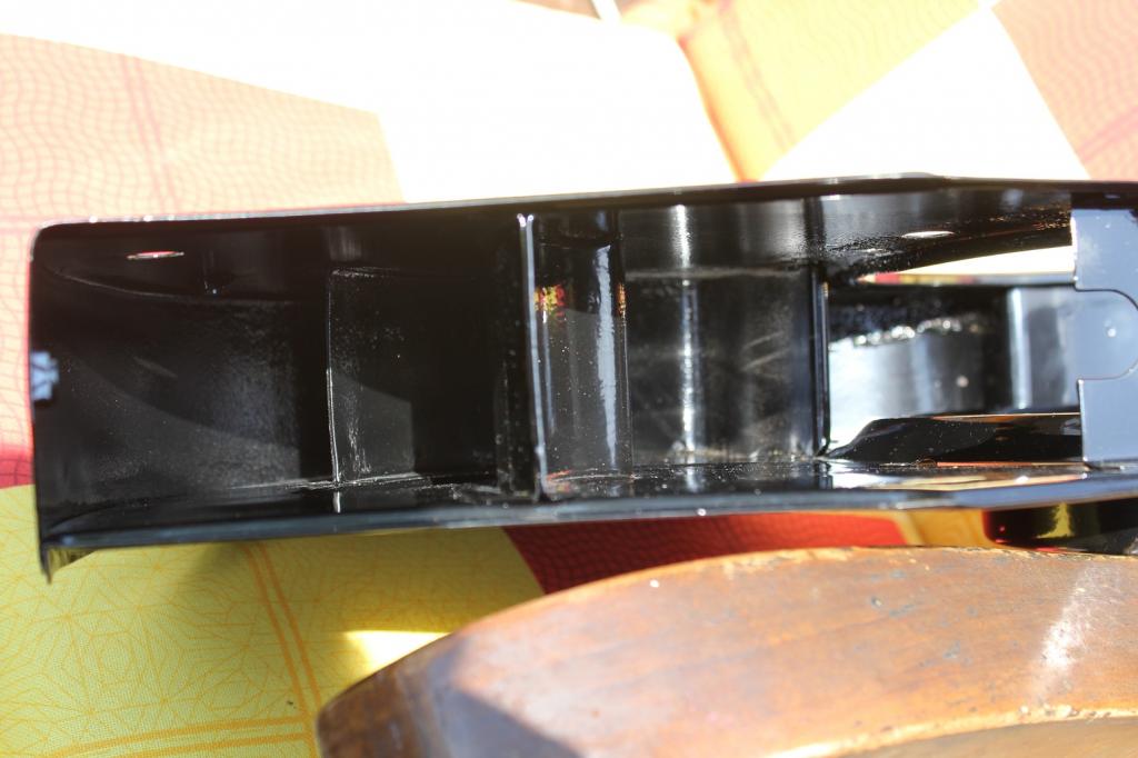

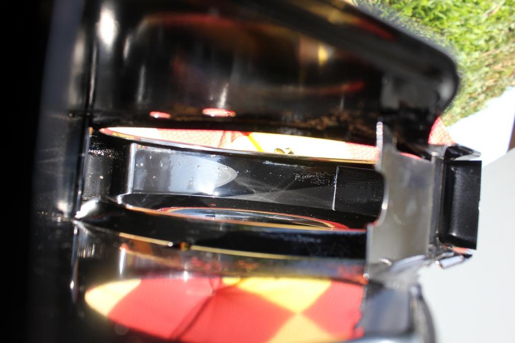

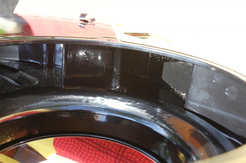

Hier mal meine versprochenen Bilder.
Schwarz hochglanz.
Schwarz hochglanz.
