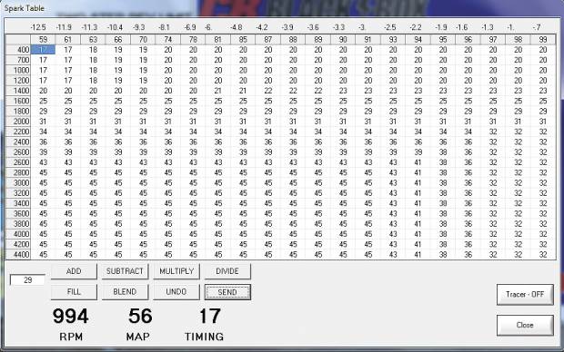

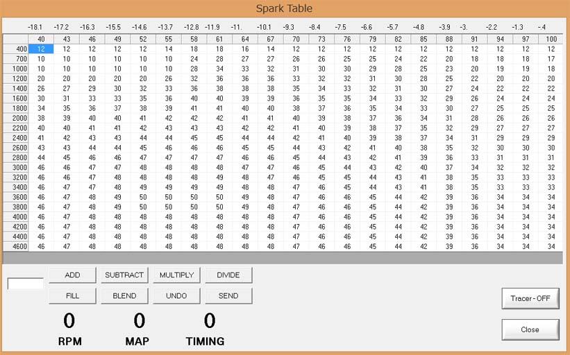

Weiß nicht ob noch Beispiele für Zündkurven gesucht werden aber die habe ich in meiner Sammlung gefunden. Die Kurven sind aber glaube ich schon ziemlich heftig in manchen Bereichen, aber um mal in etwa zu schauen wo die Reise hin gehen könnte. In den Diagrammen (Diagrams???
)wird halt mit Saugrohrdruck gearbeitet. Bitte halte uns aber mal auf dem laufenden! Interessiert mich.
Gruß Marco
Gruß Marco
- Aus einem Forum, meine ein 1600er mit Serienvergaser und 100oktan
- BBbsp1.6stock.jpg (78.17 KiB) 11613 mal betrachtet
- Das müsste die Kurve vom Test der BlackBox von HotVWs sein
1600 mit Seriennocke und 40er Weber - 02_BB Spark Map_photo13_620px.jpg (56.48 KiB) 11613 mal betrachtet
