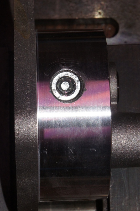

Die bolzensicherung ..... Sehr nett .... Warum nimmst du nicht neue Kolben ?
Re: Daily Racing Engine EVO 2... oder auch 2017ccm
Verfasst: Do 23. Dez 2010, 18:47
von Boncho
Weil hier gebrauchte 90,5er K&Z liegen (Danke Vincent :romance-admire: ) und das halt auch eine Budgedfrage ist. ;) Soll halbwegs günstig bleiben das Projekt.

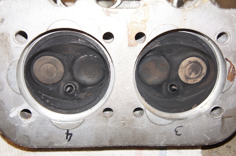

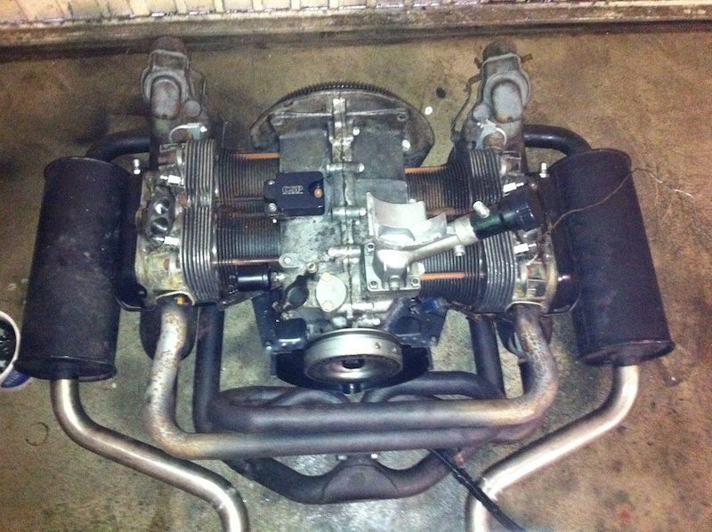

So... ich hab heut mal Anbauteile und Verblechung vom alten Motor demontiert und die Köpfe sowie K&Z mal runter genommen.
Das gute Stück, das mir treue Dienste geleistet hat:

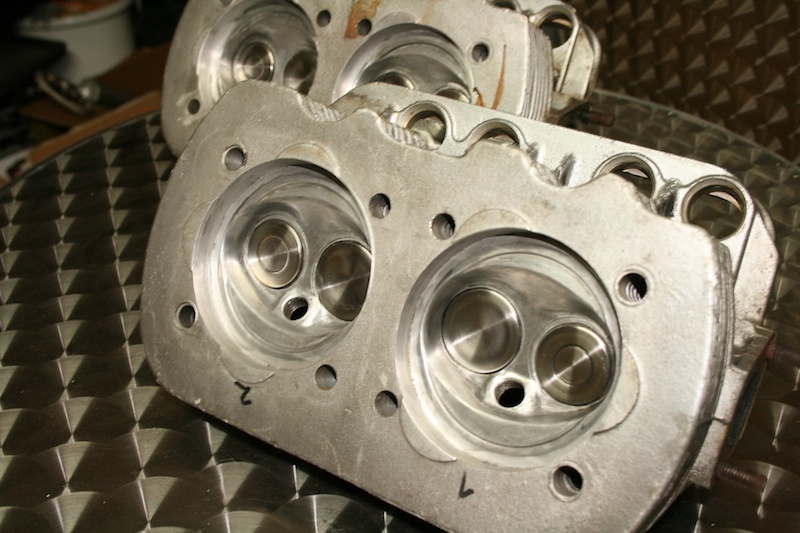

Kleiner vorher/nachher Vergleich...
Vorher:
6000km später:
An den Brennraumseitig polierten Ventilen bleibt halt weniger Ölkohle hängen. Würde man es wollen könnte man die mit einen guten Schuss Bremsenreiniger wieder sauber bekommen.

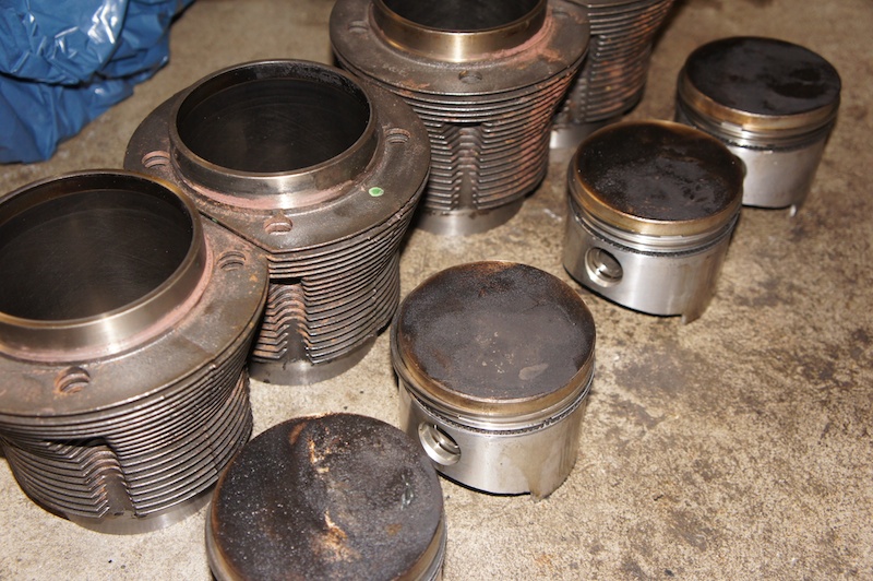

K&Z nach 6000km:
Keine nennenswerten Riefen. Die üblichen Laufspuren. Alles unauffällig.

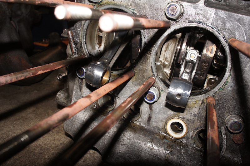

Die Pleul sehen auf jeden Fall noch genauso hübsch aus wie beim Einbau.
Der Zustand der Lager sowie Nockenwelle/Stössel wird sich dann die Tage zeigen, wenn ich den Rest zerleg.

Verfasst: Fr 14. Jan 2011, 18:54
Genau deswegen poliere ich nie den Brennraum...bringen tut das nichts...

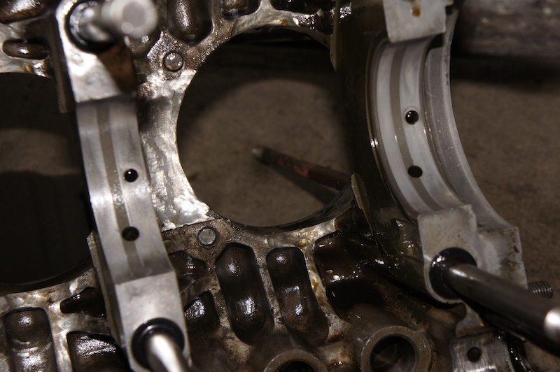

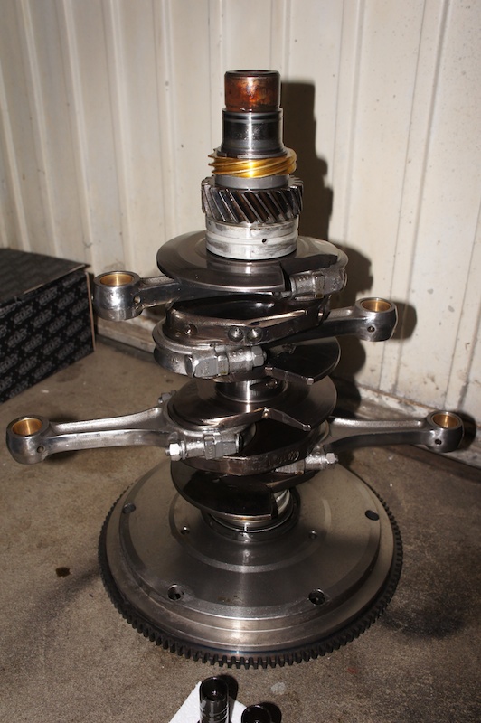

So... heut den Rest zerlegt...
Gehäuse... keine Einlaufspuren oder so. Wie beim Einbau...
Weils so schön ist :D

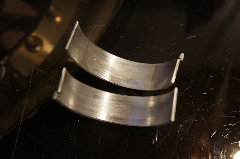

Pleullager stufe ich mal unter "normal" ein.

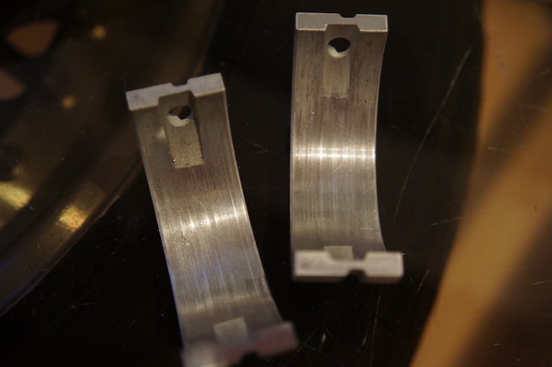

Mittleres Hauptlager... da hats wohl mal was durchgezogen. Aber schon schlimmer gesehen.

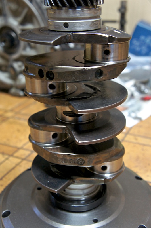

Kurbelwelle... einwandfrei, nix dran.

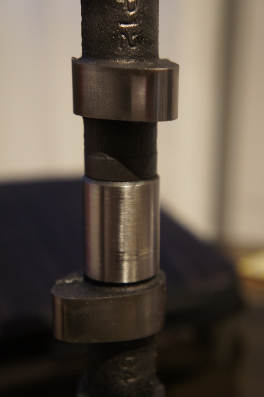

Nockenwelle... ebenfalls nichts dran.

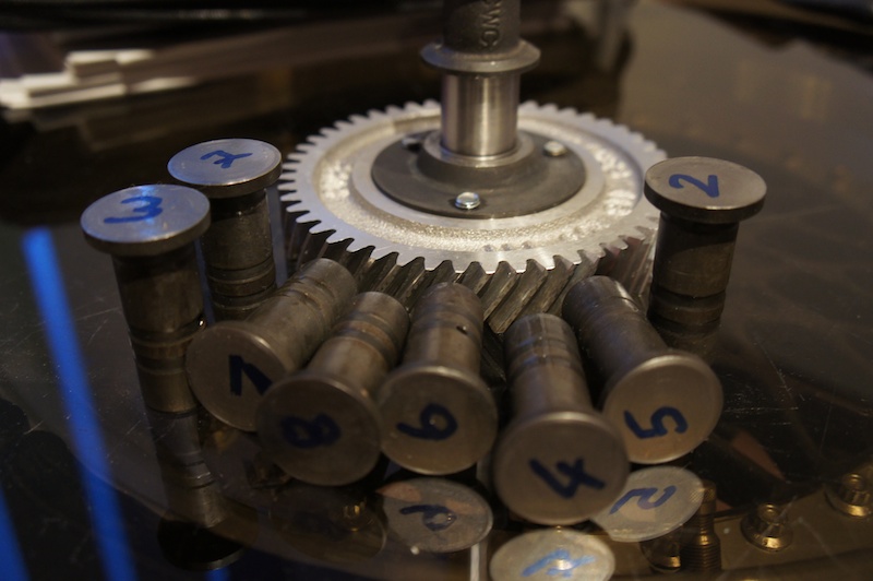

Stössel haben minimalste Laufspuren aber ebenfalls nichts gravierendes.
Alles in allem so wie erwartet. Hätte sicher noch einige Kilometer gehalten.

sehe ich da angescheißte gegengewichte an der kurbelwelle
Verfasst: Di 18. Jan 2011, 20:44
von Boncho
Ja, siehst du richtig. Ist ne DPR Welle. 78,4mm.

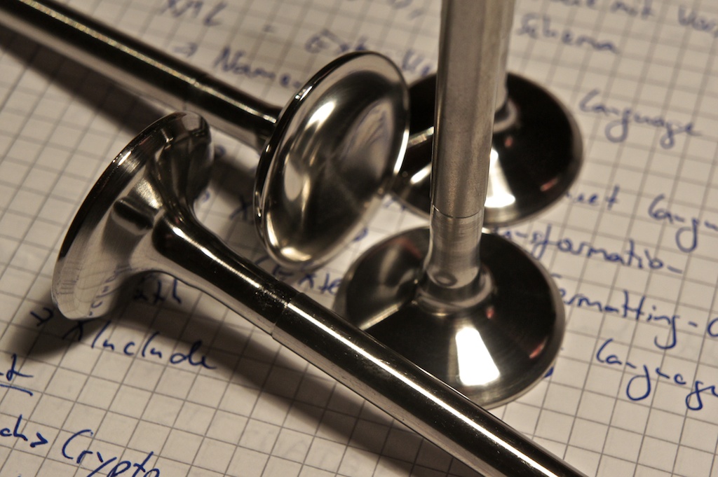

Solang ich auf Ahnendorp warte, mussten die Ventile schonmal dran glauben... :D
Verfasst: Di 1. Feb 2011, 12:11
von Flat4
schicker glanz :like:

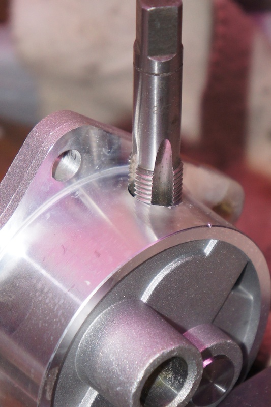

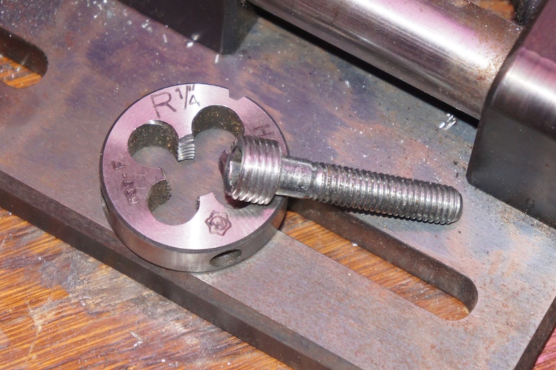

Weil die Frage doch öfter immer mal wieder kommt, heute... Wir bauen eine Ölpumpe für den Full Flow Betrieb um.
Man nehme einen G1/4" Gewindeschneider und schneide ein Gewinde in die Auslassbohrung der Pumpe. 1/4" passt hier exakt ohne aufbohren.
Im nächsten Schritt nehme man eine M8 Innensechskantschraube und schneide ein G1/4" Außengewinde auf den Kopf. Das passt hier ebenfalls ohne Bearbeitung auf den Kopf.
Zu guter letzt schneide bitte den Kopf vom Gewinde ab, entferne den gegebenfalls vorhandenen Grat und begutachte die selbstgebaute 1/4" Madenschraube. Um sicher zu gehen, dass die Schraube nie wieder ihren Arbeitsplatz verlässt kann man das Gewinde mutwillig etwas beschädigen und das Ganze dann mit Schraubensicherung in der Pumpe einsetzen... Man erhält eine für den FullFlow betrieb verschlossene Pumpe.
