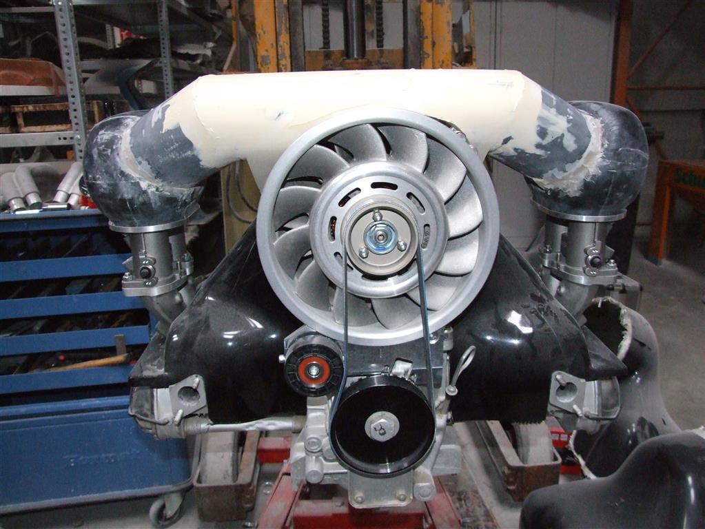

Hieran arbeite ich zur Zeit, wenn ich Luft und Lust habe.
Es ist ein Komplett neues Kühlsystem und dazu eine passende Luftfilteranlage.
DSCF1239 (Medium).JPG (119.23 KiB) 9043 mal betrachtet
