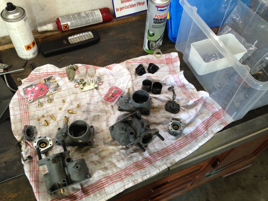

Der Longblock ist dann auch zusammen, sowie mit den ersten Blechen komplettiert.
Bleibt dann noch ein kleines Vergaserpuzzle. Die Teile sind aber schon im Ultraschallbad gereinigt. Drosselklappenwellen sind neu gebuchst und mit O-Ringen abgedichtet. Alle Flächen nachgeplant. Neue Mischrohrhalter eingepasst. Dazu ein haufen Neuteile vom Herrn Riechert... :)
Bleibt immernoch eine Menge Kleinkram zu tun...

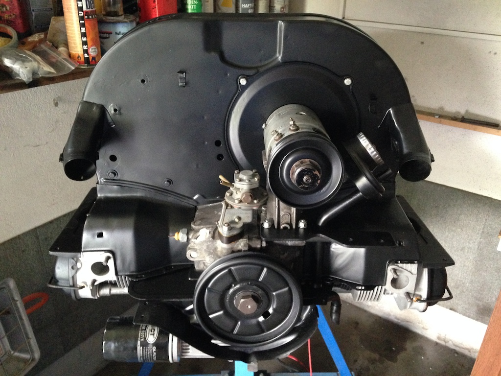

von Vari-Mann
Die Lima ist um 90° verdreht.
Beim umsetzen darauf achten das die Öffnung in dem Rückblech für die Innenkühlung nach unten zeigt und nicht nach oben.
Vari

von Boncho
Vari-Mann hat geschrieben:Die Lima ist um 90° verdreht.
Ja, ist mir auf dem Foto dann auch aufgefallen. :lol: Die Öffnung im Rückblech war schon richtig, ich katte die Lima versehentlich nur verdreht in den Kasten geschraubt.

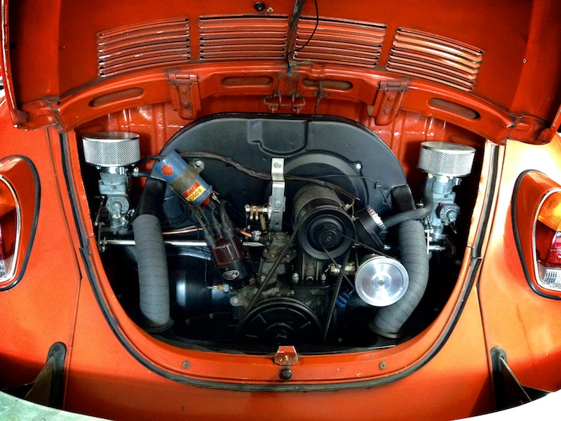

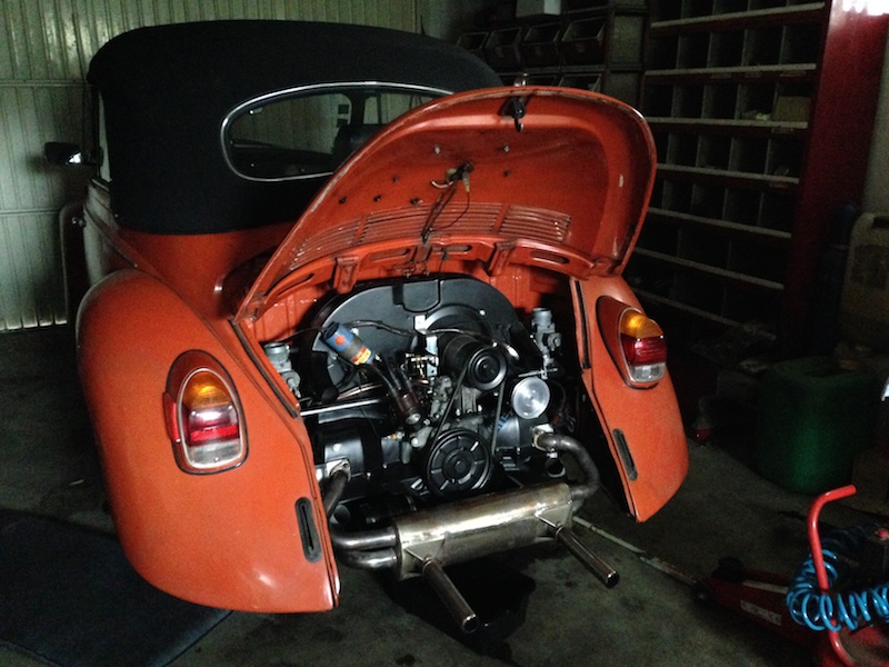

von Boncho
Um das Ganze mal zum Abschluss zu bringen...
Der Motor läuft mittlerweile auch im Auto. Es fehlen noch zwei, drei Kleinteile und dann gehts raus auf die erste Probefahrt. Ich bin gespannt...

von Boncho
Ausgiebig wäre übertrieben... :lol:
Hat jetzt etwas über 100km gelaufen. Läuft auch noch viel zu fett, da muss ich nochmal ran. Macht aber schon Laune. Drückt mit sehr sehr viel Drehmoment unten raus. Und das im schweren Cabrio mit nem langen Getriebe. Ich denke, der wird noch sehr viel Spaß bereiten. :)
