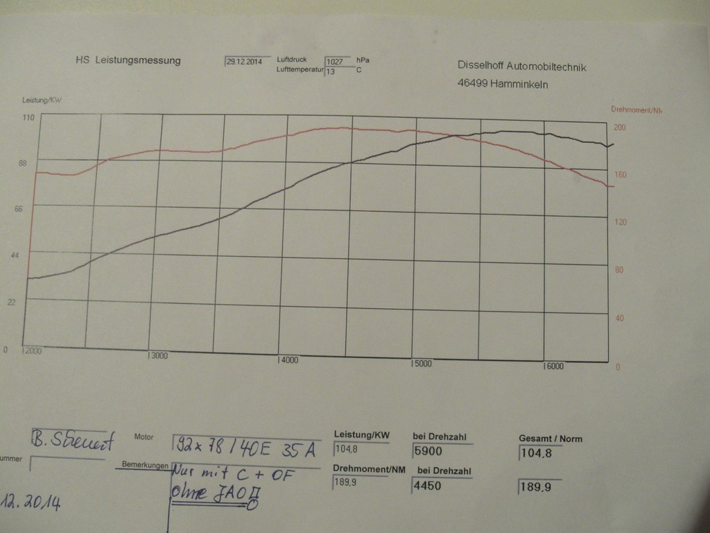

Leistungsdiagramm 29.12.2014.JPG (117.52 KiB) 9143 mal betrachtet
Beiträge: 3474
;) Schööööne Drehmomentkurve....
:like:
:text-bravo:
Fehlt nur noch die Lösung des Rätsels....Edit: Danke, hat sich mit Bericht "Abstimmung auf Prüfstand" erledigt.
MfG yoko
Tja, das ist etwas peinlich für den JAO. Er hatte sich in die Ermittlung der Position des Kurbelwellensensors eingemischt und das Heft an sich gerissen. Leider ist er über die Drehrichtung des Motors, die Bedeutung der Begriffe Vor OT/Nach OT nicht richtig im Bilde, Zudem bereitet ihm die Handhabung gängiger Werkzeuge, in diesem Fall eine Stroboskoplampe mit verstellbarem Blitz und Anzeige desselben, offensichtlich große Probleme. So fand ein (von ihm) ermittelter Wert von 82° Eingang in die Grundeinstellung. Tatsächlich waren es aber 62° :roll: Dadurch lief der Motor mit zu zu wenig Vorzündung. Nachfragen seitens OF wurden aber in der gewohnt selbstsicheren Art barsch abgewiegelt. O-Ton: Das habe ich schon tausendmal gemacht, Ich bin mit dem Ding verheiratet, Zündzeitpunkt ist mein zweiter Vorname usw. Da von seiner Seite her, die Schuldige schon festsstand, die Schleicher Nockenwelle, haben wir das Ganze erst einmal beendet. Ich konnte ihn nur mit Mühe vom Zerlegen des Motors abhalten. Mutmassungen meinerseits zu diesem abnormalen Verhalten, zielen auf einen finanziellen Engpass hin (in der Schweiz wird auch nur mit Wasser gekocht :lol: ) , den er mit dem Verkauf einer Nockenwelle aus seinem Fundus zu überbrücken gedachte. Lange Rede, kurzer Sinn, der OF und ich haben einen Maßnahmenkatalog erarbeitet, der ein wenig das Mütchen kühlen sollte.

Glückwunsch, dass Du den Fehler gefunden hast. Die Leistungskurve sieht schön aus.

Pussycam 1,9l mit 28er Lufttrichter versus HightechFuelinjekton/ignition 2,1l gepaart mit Uraltnockenprofil!
