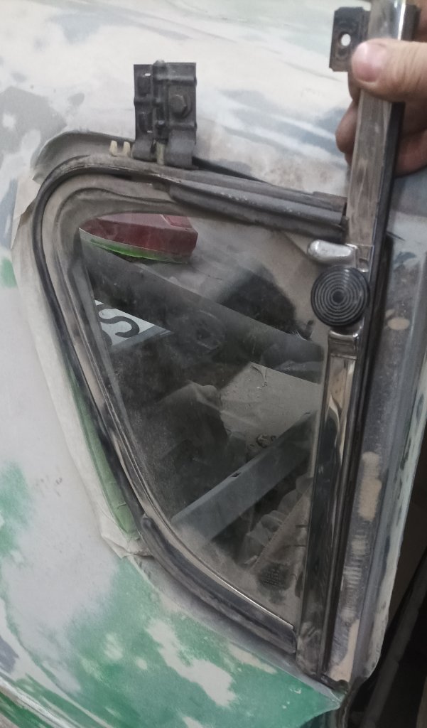

neues am bonanza gt; passt womöglich das dreiecksfenster der türen ab 65 (dünnholmer) beim bonanza gt rein?
ich werde mal einen schlechten rahmen nehmen und die scheibe ausbauen. dann weiß ich mehr...
Re: Fiberfab Bonanza GT
Verfasst: Sa 13. Dez 2025, 13:22
von prostreetnotch
zusammen mit einer dichtung vom scheibenrahmen könnte das vielleicht passen... hoffentlich klappt das mit den engen radien...

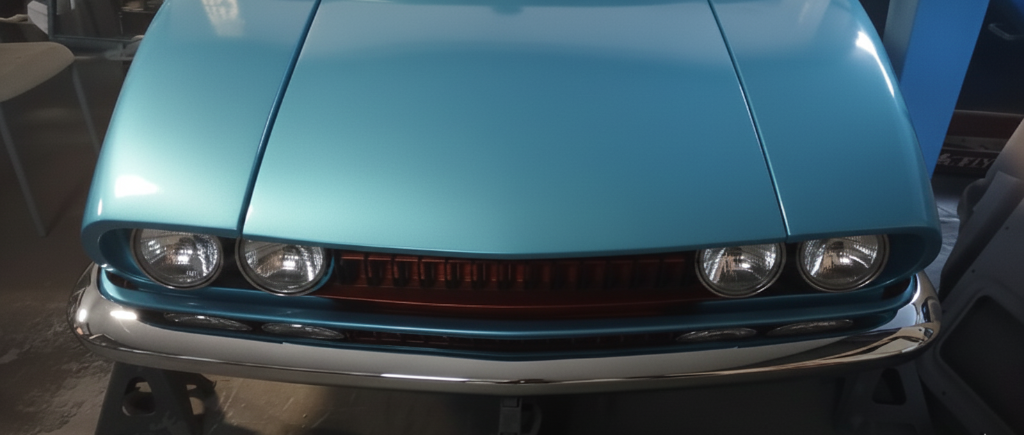

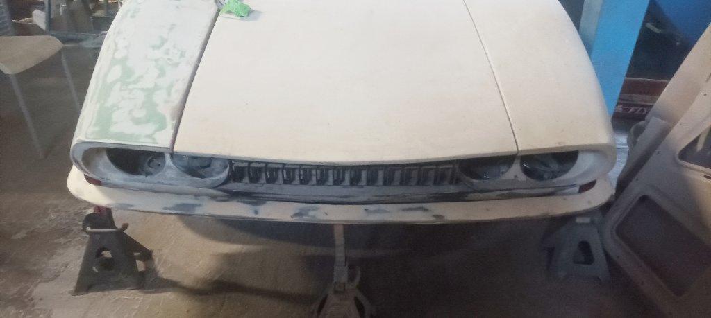

die arbeiten an der stoßstange vorne gehen weiter.
ich habe mir mal eine firma rausgesucht, die mir die stoßstangen mit der chromlackiertechnik beschichten kann. die vorarbeiten, also spachteln, schleifen, füllern, schleifen und schwarz glänzend mache ich selber.
kennt jemand die firma lackiertechnik schuelter in Bergisch Gladbach? hier noch der link zu denen:
verchromen24.com
die wollte ich die tage mal kontaktieren. mal sehen, was die so aufrufen...hoffentlich bekomme ich da keine schnappatmung!

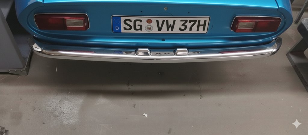

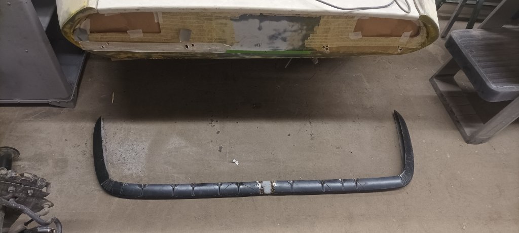

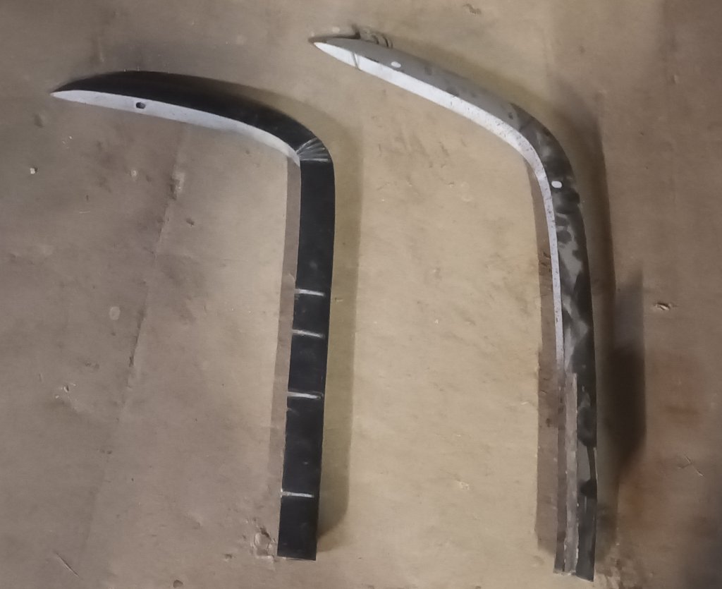

Weiter ging es mit der Anfertigung der hinteren Stoßstange.
Erst mal schauen, wie sie passen könnte (die ehemals vordere Opel GT Stoßstange).
Die seitlichen Stücke passen vom Rundungsverlauf perfekt zur Karosserie. Schon mal ein Punkt, den man nicht auch noch machen muss.
Nur der Rest passte gar nicht. Die gesamte Stoßstange ist gerundet, begradigen aufgrund der Pressung des Blechs kaum möglich.
Also Sektionierungsschnitte machen. Der Radius an der Ecke zum Heck passte nicht, war zu groß. Also auch hier Einschnitte machen.
Hier mal links das bereits eingeschnittene und angepasste Blech, rechts noch mit den originalen Rundungen.
Da die Breite des Bonanza Hecks breiter ist, als die Front des Opel GT, musste ich ein Stück Stoßstange aus einem passenden Blech anfertigen.
Das wurde dann in der passenden Breite zwischen die Enden der beiden Stücke geheftet.
Ist noch nicht ganz gerade, daher wird noch mal nachgearbeitet.
