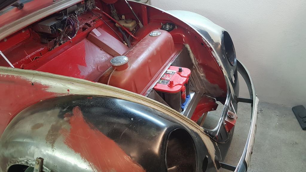

Hab jetzt doch den Vorderwagen geöffnet und den Kühler sauber geschützt montiert so haben die Wasserleitungen richtig platz und ich kann die Luftöffnungen beliebig bauen.

Also wenn Du im Sommer bei 35 Grad im Schatten mit dem Auto länger unterwegs bist glaube ich nicht dass das der Batterie thermisch so gut tut...unserer wird trotz div. Dämmmaßnahmen im gesamten Vorderwagen so warm, dass der Bereich um den Kofferraum gerade noch so mit der Hand berührbar ist. Wir haben mittlerweile auch den Tank und alles drum rum eingepackt, da sonst Dampfblasenbildung die Spritversorgung ab und zu lahmgelegt hat.
Unterschätze die Temperaturen vom Kühler nicht....
Sturmi
Re: 63 er WBX wird nun doch noch fertig
Verfasst: Di 16. Okt 2018, 17:20
von Schrauberandy
Danke für den Hinweis
Ich hab keinen Lüfter vorne eingebaut und werde auch den Tank von unten isolieren ich hoffe das reicht
Die Lüfter sitzen am Kühler im Heck
Gruß Andy

Luftschacht ist fertig Batterie sitzt auch es fehlt noch die Halterung für das Ersatzrad und den Wagenheber
