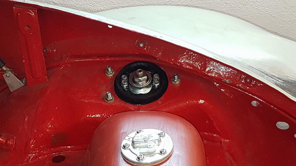

Muss nur noch schauen wie ich die Teile gegen Spritzwasser abgedichtet bekomme

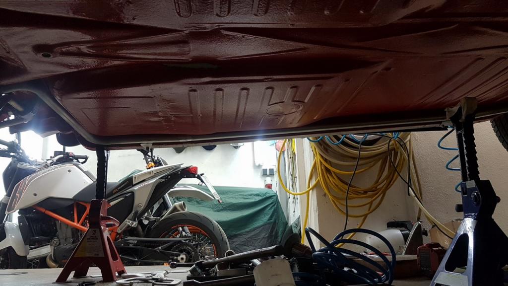

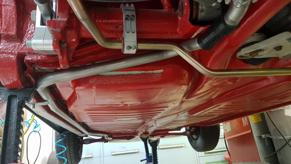

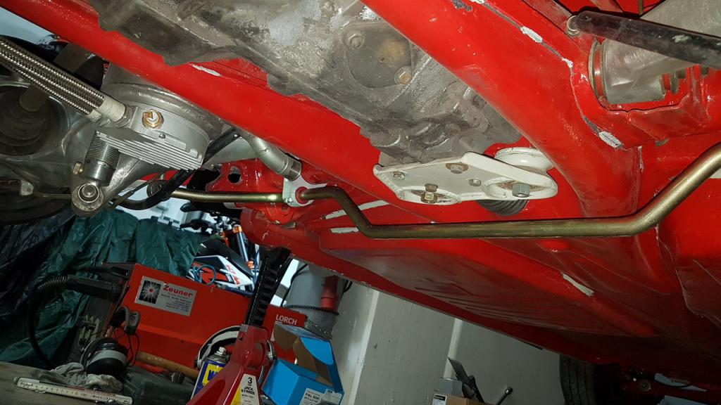

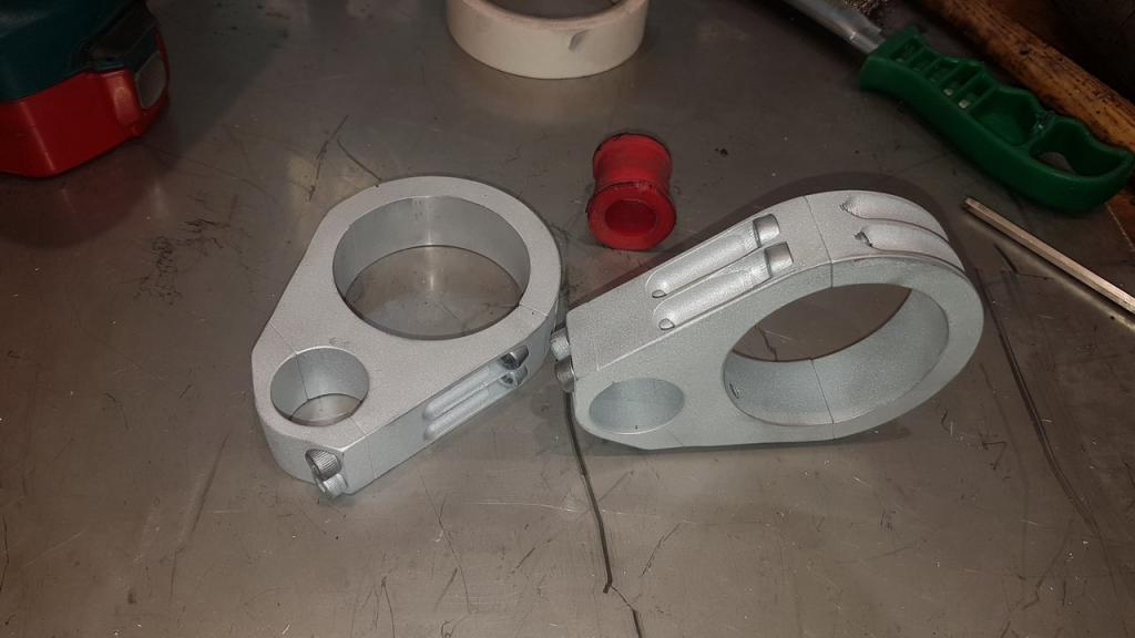

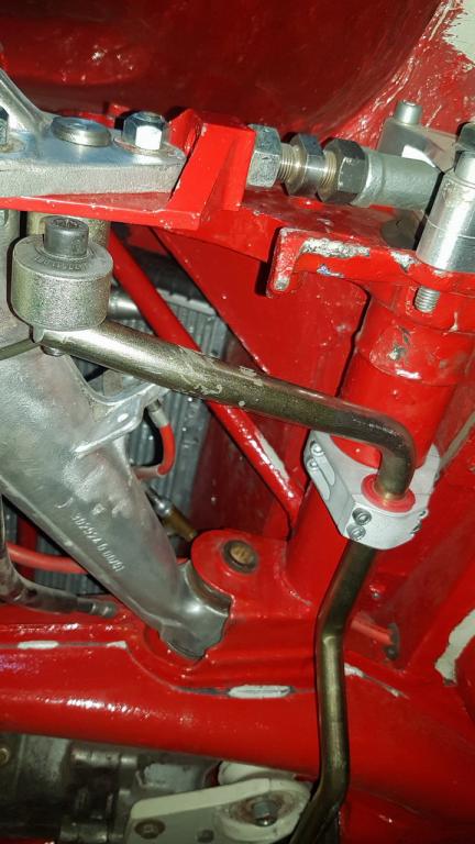

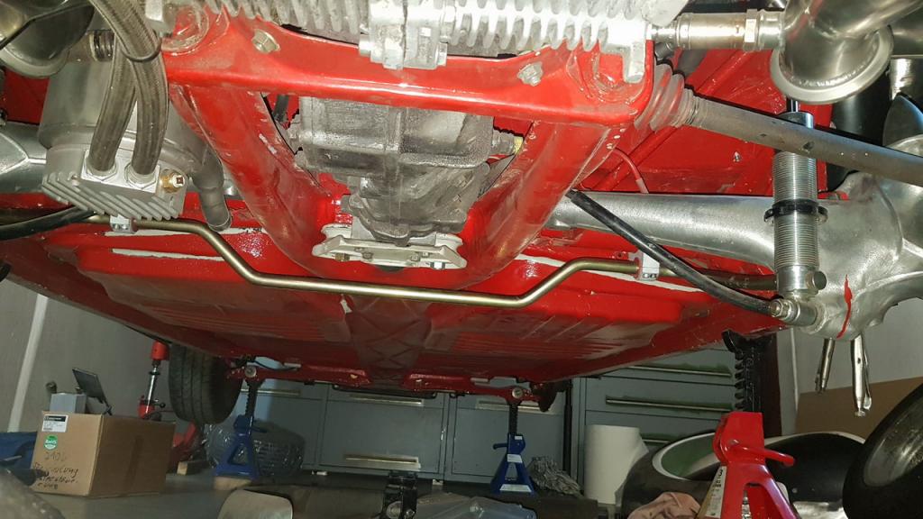

Hab mal wieder weiter gebaut
Den Heckstabi von CSP leider mal wieder ändern müssen weil die Halterung mit Winkel und Schubstangen am Achslenker gar nicht geht und die Schelle zum klemmen am Drehstabrohr noch weniger geht
Also das ganze in Stabil und hübsch umbauen mit Teilen von Porsche an der Achse und ein wenig selber fräsen
Hab noch den 944 er Stabi mit den Exzenterschrauben liegen fals jemand Interesse hat der hat bei mir leider nicht gepaßt
Grüße Andy
Grüße Andy

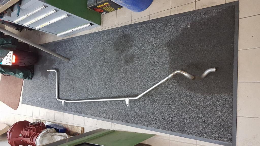

- Heckstabi3.jpg (89.56 KiB) 7424 mal betrachtet
- Heckstabi2.jpg (54.01 KiB) 7424 mal betrachtet
- Heckstabi1.jpg (92.22 KiB) 7424 mal betrachtet
- Heckstabihalter2.jpg (50.4 KiB) 7424 mal betrachtet
- Heckstabihalter1.jpg (47.51 KiB) 7424 mal betrachtet

Echt tolle Arbeit. Schönes Frästeil

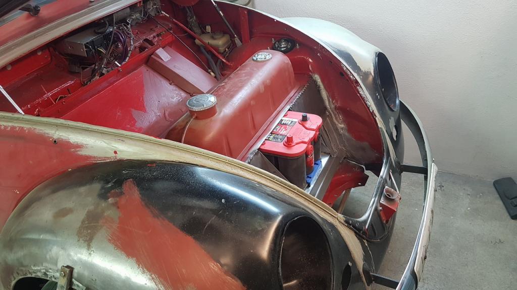

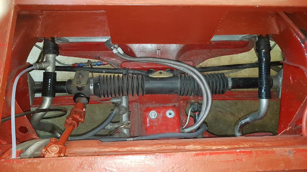

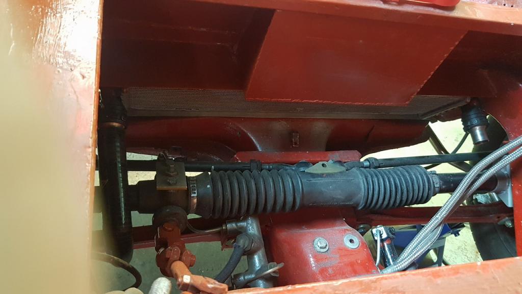

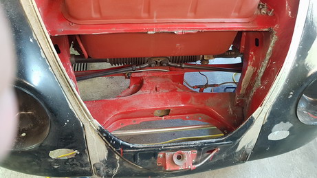

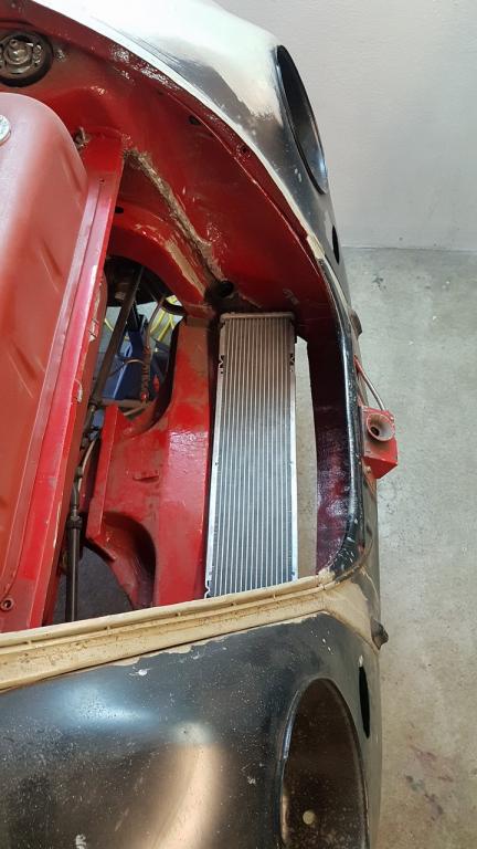

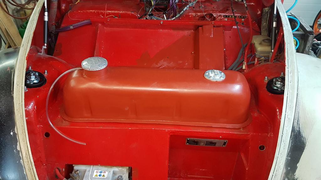

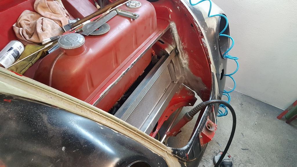

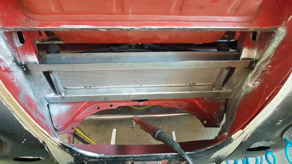

Hab jetzt doch den Vorderwagen geöffnet und den Kühler sauber geschützt montiert so haben die Wasserleitungen richtig platz und ich kann die Luftöffnungen beliebig bauen.

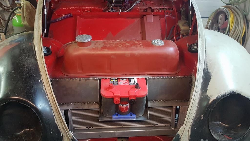

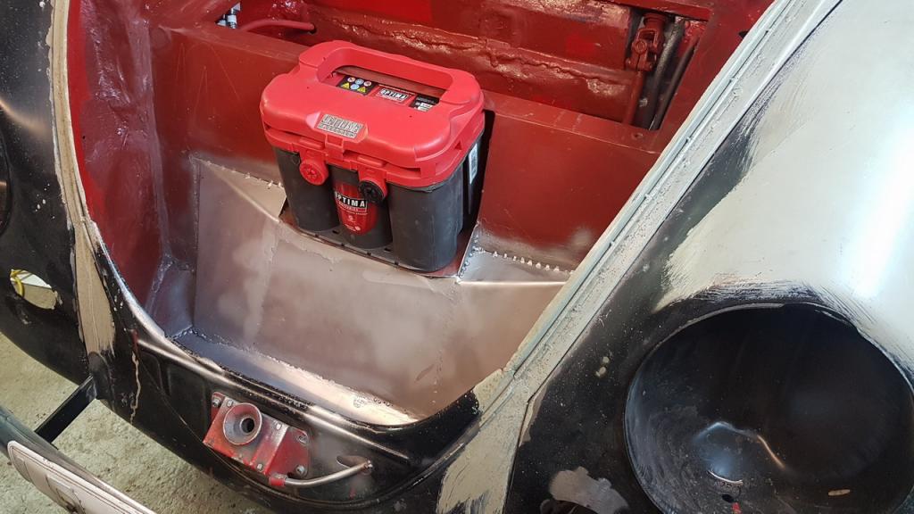

Jetzt noch die Luftleitbleche bauen und dann sollte das doch wohl so gehen
- Batteriehalter1.jpg (81.86 KiB) 7042 mal betrachtet

Die Unterseite ist mal grob fertig jetzt noch die obere Seite vom Luftkanal dann ist das auch fertig
Hab jetzt einige Ölkühler übrig und auch eine Ölklappe Porsche 911 so um 1972 also Thermostat und Filter in einem Bauteil war bei mir in der Seitenwand neben dem Motor eingebaut die breiten Kotflügel sind auch noch da
- Lufteinlass.jpg (63.15 KiB) 6948 mal betrachtet
- Batteriehalter3.jpg (87.45 KiB) 6948 mal betrachtet

Re: 63 er WBX wird nun doch noch fertig
Also wenn Du im Sommer bei 35 Grad im Schatten mit dem Auto länger unterwegs bist glaube ich nicht dass das der Batterie thermisch so gut tut...unserer wird trotz div. Dämmmaßnahmen im gesamten Vorderwagen so warm, dass der Bereich um den Kofferraum gerade noch so mit der Hand berührbar ist. Wir haben mittlerweile auch den Tank und alles drum rum eingepackt, da sonst Dampfblasenbildung die Spritversorgung ab und zu lahmgelegt hat.
Unterschätze die Temperaturen vom Kühler nicht....
Sturmi
Sturmi
Danke für den Hinweis
Ich hab keinen Lüfter vorne eingebaut und werde auch den Tank von unten isolieren ich hoffe das reicht
Die Lüfter sitzen am Kühler im Heck
Gruß Andy
Gruß Andy

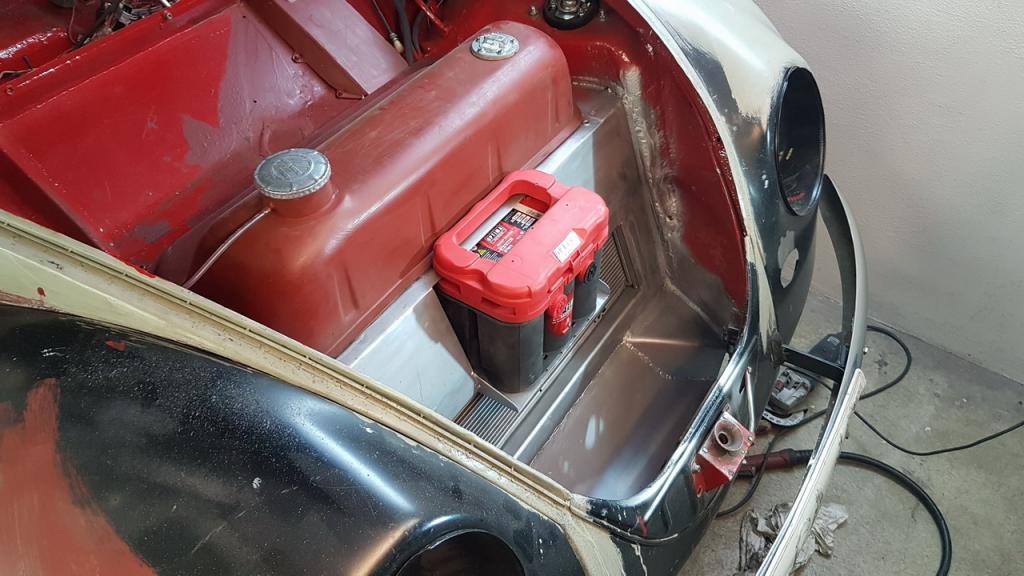

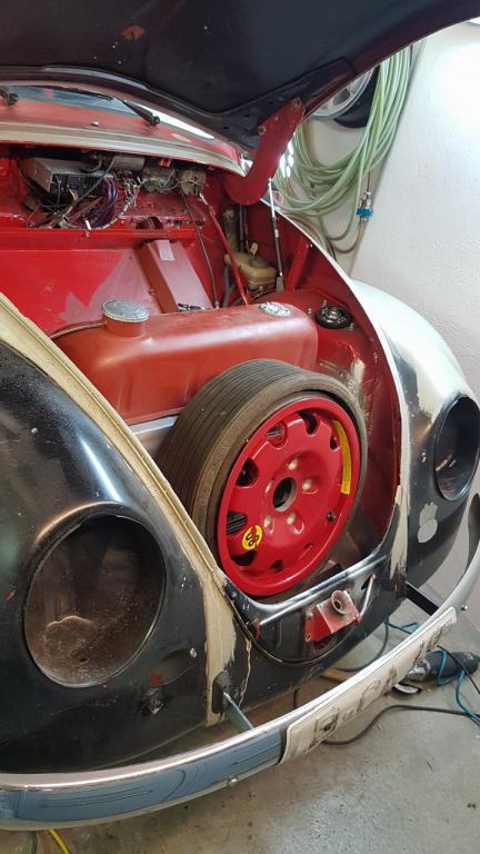

Luftschacht ist fertig Batterie sitzt auch es fehlt noch die Halterung für das Ersatzrad und den Wagenheber
Morgen fang ich mit den Wasserleitungen an

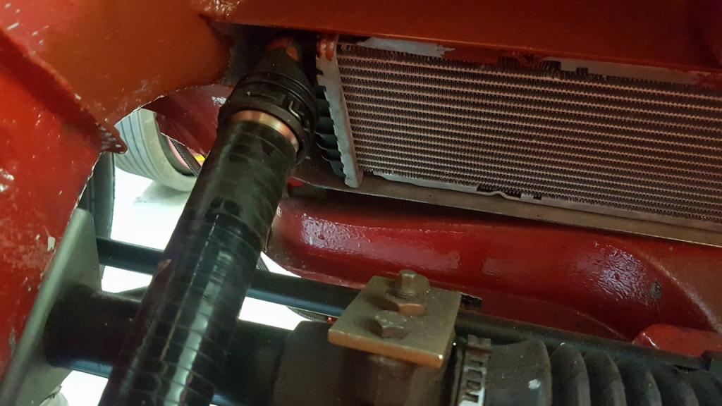

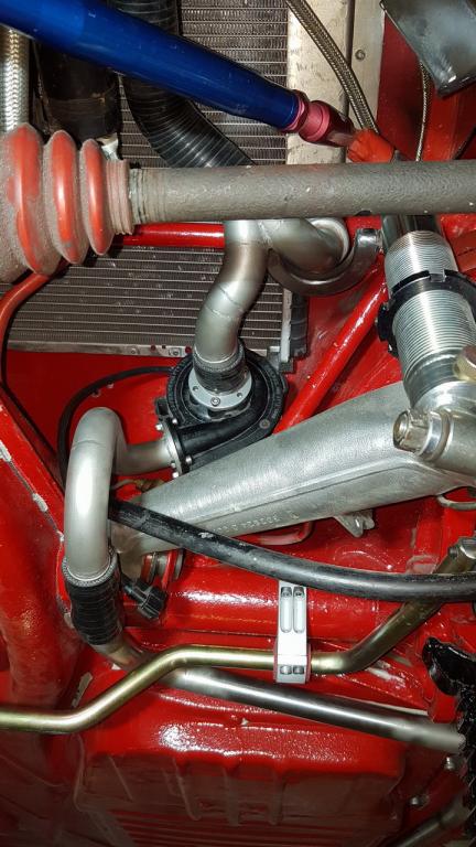

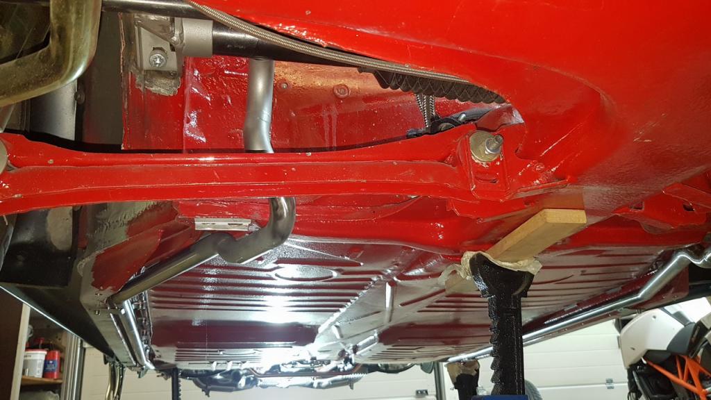

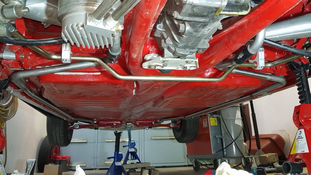

Die Wasserrohre zum Frontkühler fast fertig nur noch aufhübschen und vordere Entlüftung anschließen
- Wasserrohr6.jpg (92.83 KiB) 6391 mal betrachtet
- Pumpe Frontkühler1.jpg (66.55 KiB) 6391 mal betrachtet
- Wasserrohr5.jpg (93.29 KiB) 6391 mal betrachtet
- Wasserrohr 4.jpg (115.44 KiB) 6391 mal betrachtet
- Wasserrohr 3.jpg (106.35 KiB) 6391 mal betrachtet
