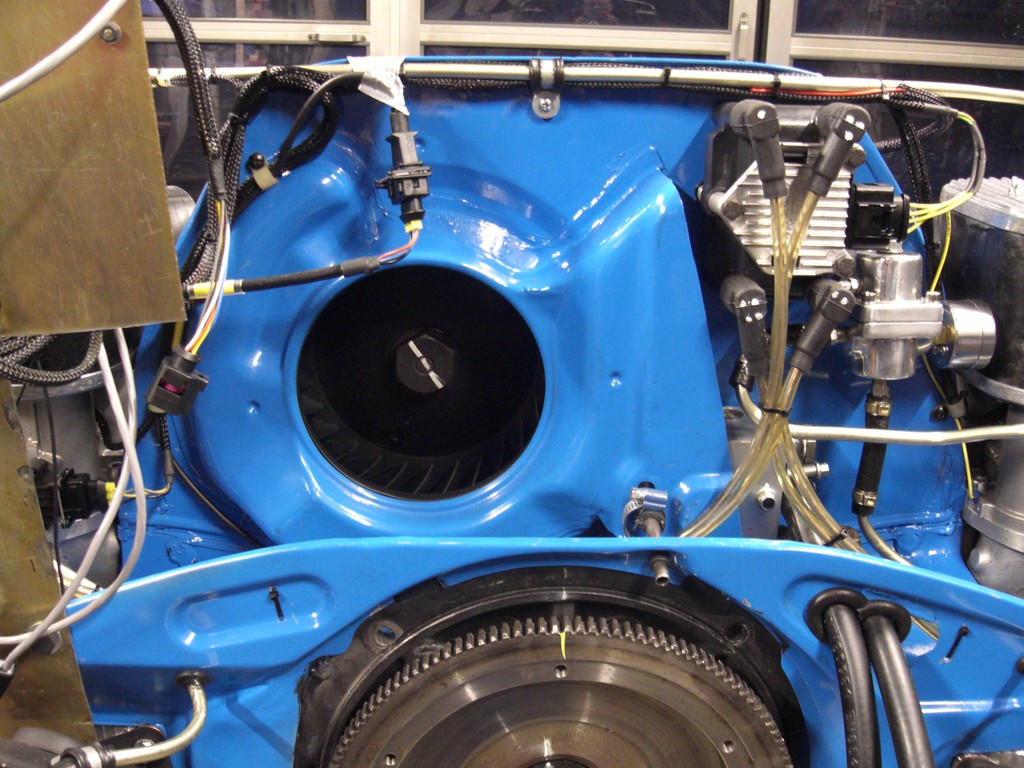

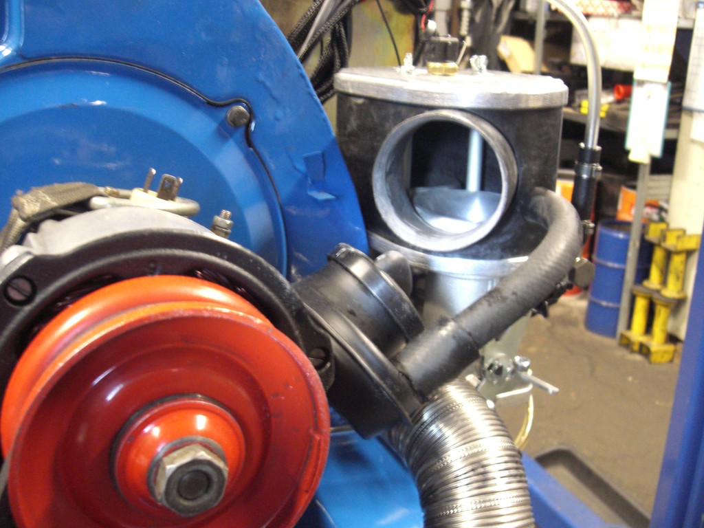

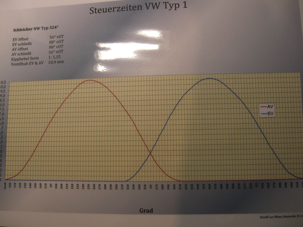

Die Katze lass ich erst aus dem Sack wenn ich die Zahlen schwarz auf weiß habe. Aber erst sieht sehr stark nach einem JAO Fehler aus :mrgreen: Der Offset vom OT Sensor stimmte nicht. Es gibt jetzt einen neuen Anlauf. Ich habe noch mal alles geprüft, etwas Detailarbeit an den Lufttrichtern, dem Temperatursensor und dem Gasgestänge (der Weg war für den Gaszug lang) investiert, Ventile eingestellt und den Luftfilter angepasst. Der Einfüllstutzen musste dem Orginalen weichen, weil die Ansaugschläuche zum Zentralfilter auf der rechten Seite nicht passen. Der Riemenscheibe wurde noch ein Distanzring spendiert, somit sollten auch die Schleifgeräusche ausbleiben.
Hier mal ein paar Bilder.
Der Erstaufbau beim OF
Die Verkabelung mit provisorischem Blechträger für Steuergerät und Controller
Die Feinarbeit am Luftfilter, jetzt mit angeschlossener Entlüftung!
Die andere Seite
Hier jetzt das mit Schlaguhren aufgenomme Steuerzeiten Diagramm (Danke an Thomas, für die Hilfe, Zeichnung und die Hardware)

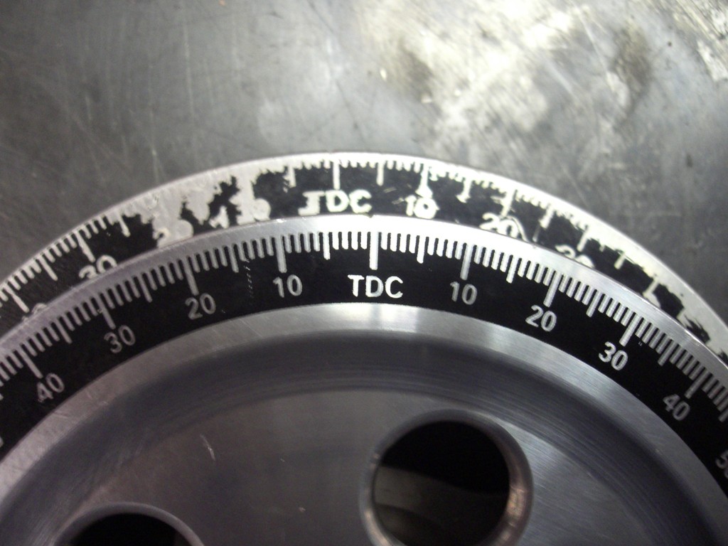

Hier noch ein weitere Fehlerquelle, allerdings ist die obere Riemenscheibe in Ordnung. der Versatz beträgt aber lockere 3 Grad, dass ist doch schon mal etwas :handgestures-thumbdown:
rme

Die Aufdrucke auf den Aluscheiben sind doch oft für den A.... Wie sehen die denn im Vergleich mit einer Serienscheibe aus?
Aber man verlässt sich darauf :angry-cussingblack: Ich hatte keine Serienscheibe zur Hand, aber da leg ich noch mal nach.

ansonsten, technisch geiler Motor :up: ...nur der Gebläsekasten will mir nicht gefallen
Fuss-im-Ohr hat geschrieben:oha, hätte ich nicht gedacht :shock:
dann doch wieder die selbst eingeritzten Kerben :character-oldtimer:
Mir gefällt der auch noch nicht so ganz. Der muss unten noch schmaler werden. Bei der nächsten Fertigung, werden die Zylinderbleche mit angeschweißt.
