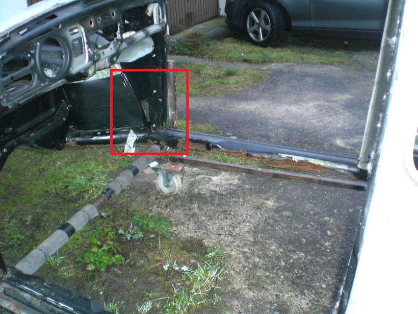

Ich würde die Anschlußstücke für den Pappschlauch durch eine Verlängerung etwas nach oben verlegen. Das Papprohr aufschieben war im Nachhinein nicht so einfach. Alternativ wäre ein größeres Fenster unten auch eine Variante.
Nur mal so als Idee.

Ich habe festgestellt, das bei meinem 1303 ein rechtgroßes viereckiges Loch an der Stelle ist. Ca. 5 x 5 cm. Beim Texaner von 1971 war nur eine Bohrung vorhanden. Da kannst du etwas sehen, aber unterstützen beim Montieren geht nicht!
Wenn Du den neuen Heizhom drin hast, wird eigentlich nur der Innenkotflügel drübergesetzt.

bei meine Mexen wird das vorhandene kreisrunde Loch immer in ein Dreieck "umgebaut".
Höhe ca.120mm, Breite ca.65mm, Radien vom vorhanden Loch.
Reicht so eben zur Schlauchmontage und sehr gut zur Hohlraumkonservierung.
AberAbdichten mit Blech oder Klebefolie... weil zieht sonst ordentlich an die Füßchen
Daniel

Genau so sieht es aus. Vielleicht noch einen Zentimeter mehr, 4 Löcher mit Einnietmuttern M4 und dann kannst es einfach verschließen. Die Hohlraumversiegelung geht dann auch besser.
