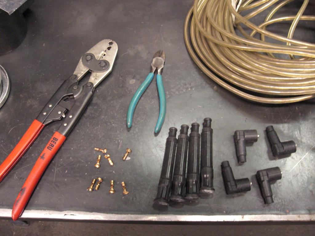

B. Scheuert hat geschrieben:Danke für die Bilder :up: Umformarbeiten am Alutrichter :!: Ich lege den Schwerpunkt jetzt erst einmal auf die Verkabelung. Ich habe extra eine neue Quetschzange für die kleinen Verbinder gekauft!

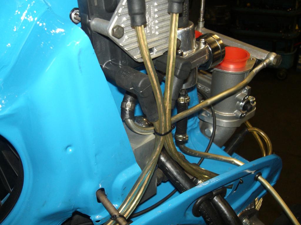

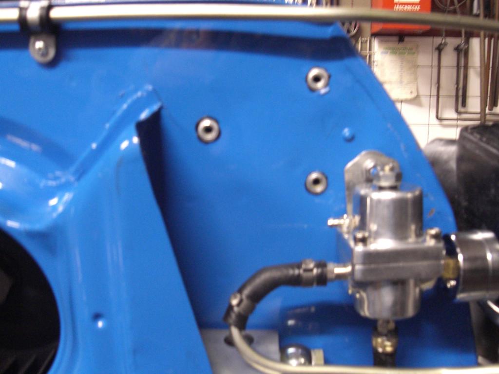

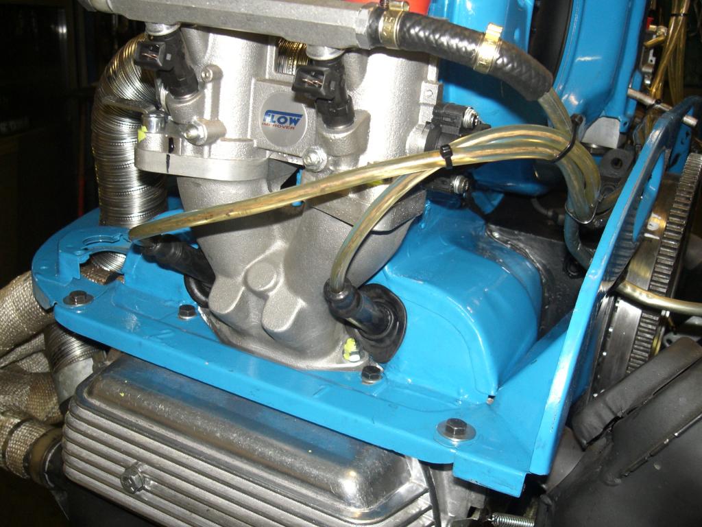

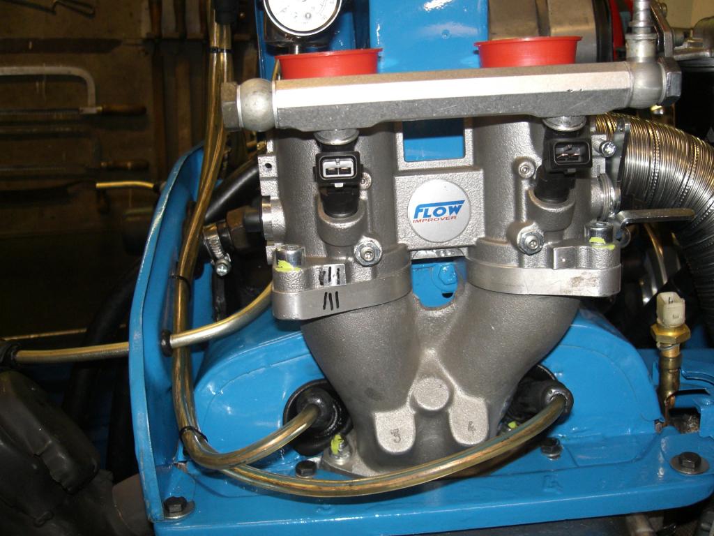

Es geht weiter. Momentan packe nur das an, wo ich eine Lösung oder Idee zu habe :idea: Die Position für die Zündspule ist gefunden.
Einnietmuttern sind eine schöne Sache :romance-admire:
Zündkabelfertigung. Das Werkzeug ist noch da :P Kabel auch noch reichlich vorhanden :music-rockout:
Doppelspulenblock, Zündverteiler braucht kein Mensch :mrgreen:
Zylinder 1 und 2
Zylinder 3 und 4

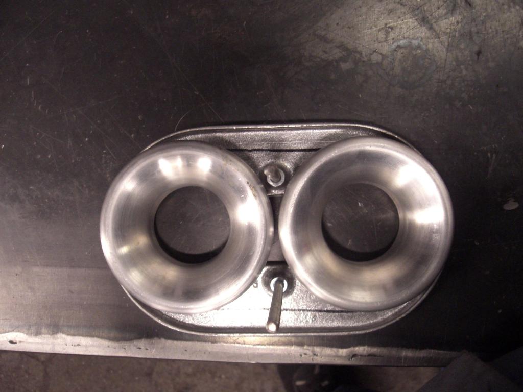

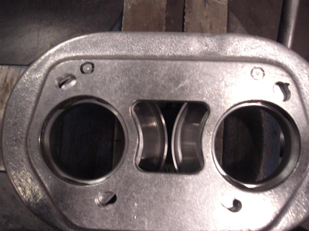

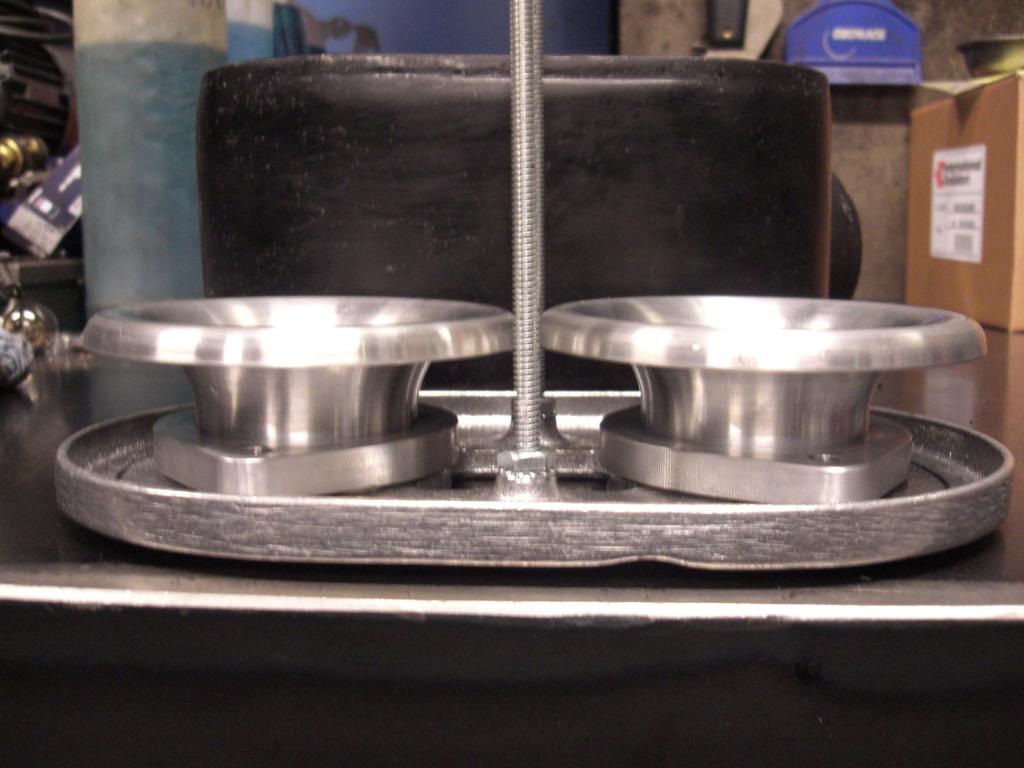

Die Lufttrichter sollen ja noch in die Filtergehäuse. Es ist mehr Platz als bei Lars, aber ohne Anpassungen wird es nicht gehen. Ich überlege, ob ich den Flansch abdrehe und die Trichter in die vorhandenen Bohrungen einpresse.
Schön flach :romance-admire:
Da könnte man die Trichter schön einpassen ;)

So?...

Zu dem Einpassen der Trichter...
Ich würde mal den Stefan nett fragen ob er dir mal das Luftfiltergehäuse vom IDA leiht.Vielleicht passen da die Trichter so rein.
Allerdings kann man da erst sicher sein wenn der Motor wieder drin ist um checken zu können ob der Motor schmal genug ist um die Filtergrösse aufzunehmen.
Beim Sascha war das ziemlich eng mit den IDF Dingern.Aber da du ja die Saugrohre vom Jammerlappen( :mrgreen: ) hast,könnte das vielleicht passen und wäre eine sehr schöne Lösung...

Ja genau so. allerdings sind sie bei Dir direkt im Vergaser. Ich wollte sie in die Bodenplatte vom Luftfilter einbauen.

In den Zündspulenstecker passen natürlich nicht die Stecker vom KMS Kabelbaum, also werde ich die Orginal Reparaturkabel an den Kabelstrang ansetzen müssen :roll: . Es gibt diese Spule bei VW mit 3 verschiedenen Steckerformen! Echt geil :angry-cussingblack:
Die gelöteten Ringnippel habe ich zur Sicherheit noch einmal mit Schlauchstücken versehen. Dich Weichlötung wird bei Schwingungen nicht so stabil sein. Schneidringverschraubungen wären mir symphatisch, habe ich aber nicht auftreiben können. :handgestures-thumbdown:

Worauf Du dich verlassen kannst :obscene-drinkingcheers: Die Kraftstoffleitungen habe ich schon einmal mit Pressluft abgedrückt, um möglichen Problemen, die Zeit, Nerven und die Stimmung des Operators beeinflussen könnten, aus dem Wege zu gehen. Ein Lötanschluß war auch undicht, aber das habe ich jetzt mit Gürtel und Hosenträgerkombination gelöst 8-)
