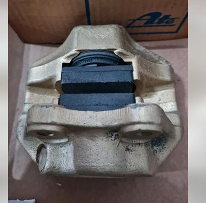

So, bin auf eine Quelle mit ATE Original Bremssätteln fürn Simca 1000 gestoßen, fast baugleich zu den Typ 3 Sätteln bis 1971, d.h. 56mm Anschraubung Käfer und Co, aber 2x 44mm Kolben.
Satzpreis so ca. 250 Euro, inkl. Beläge und Zubehör:

Ich baue die ins Cabrio und werde berichten. Vermutlich kommen hinten 19ner RBZ dazu.
Sind übrigens auch baugleich mit Opel Kadett B-Sätteln.

ATE-Simca-Sättel mit 44mm Kolben (s.o.) inkl. Bremsbeläge/Zubehör (s.u.) heißen übrigens 13.2441-1101.3 und -1201.3 (sowie im Beitrag oben im Foto abgebildet) oder 13.2441-0300.3 / -0400.3, sind aber die gleichen Sättel.
(Simca 1100 und Simca 1000)

Kadett B Sättel passen aber nur die bis einschließlich Mj.67. Bei den späteren Sätteln ist der Lochabstand größer.
