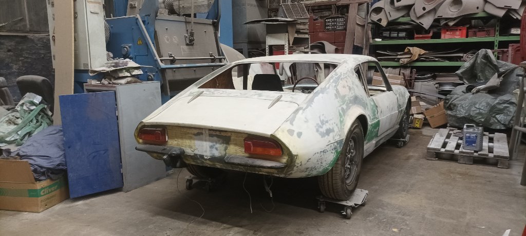

Das hat er auf dem Foto tatsächlich, weil ich ihn hinten angehoben hatte und auf Rollplatten gestellt hatte. Ich musste den Wagen in der Halle mal drehen...
- IMG_20251128_174054.jpg (141.3 KiB) 57745 mal betrachtet
Und bei Pendelachsen ist das ja so. Bewegst du den dann auf eigenen Rädern ein paar Meter, stellen sich die Räder vom Sturz her automatisch wieder gerade oder halt negativ, je nach Schwertstellung/Tieferlegung.
