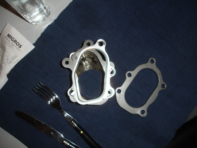

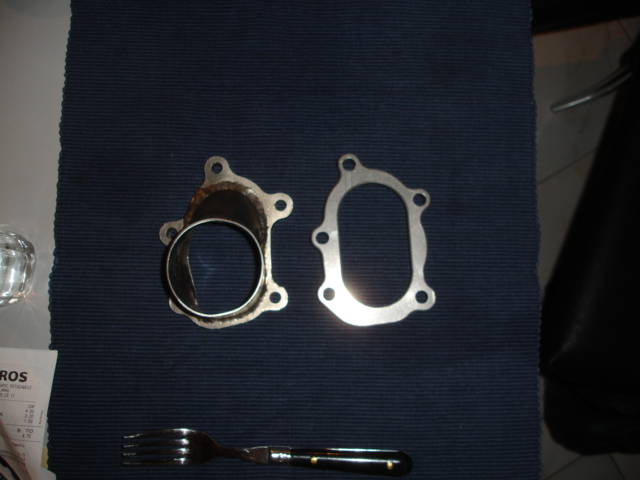

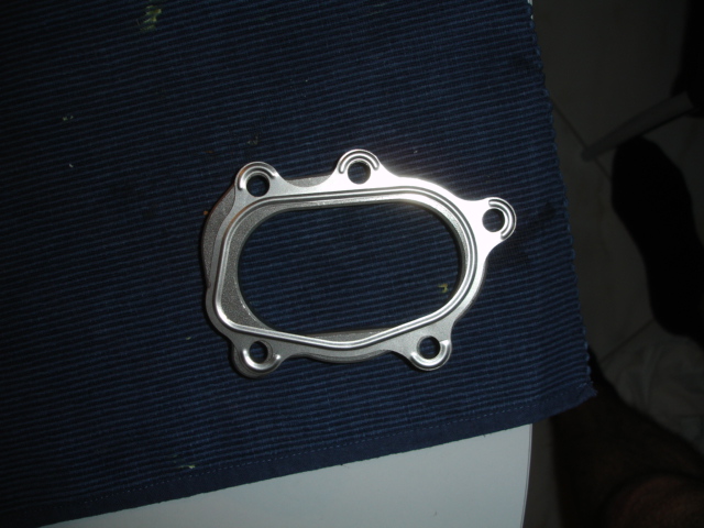

Ach so...der Flansch passt doch....Nur nicht an deinen Lader;-)
LAss tauschen..Ich Fusche dir aus den beiden Flanschen einen schönen zusammen und du machst dafür das verfi***te Triggerrad am Pulley fest...
