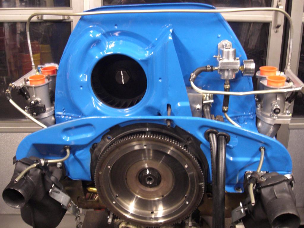

In kleinen Schritten geht es weiter. Der Lufttemperatursensor hat jetzt auch seinen Platz.
Die Kraftstoffleitung die beide Seiten verbindet ist auch fertig.

Die Leitung finde ich toll
Verfasst: Mo 1. Dez 2014, 22:44
Poloeins hat geschrieben:Die Leitung finde ich toll
Ich wollte erst unter der Lima lang und hatte da den Anspruch die Leitung schön eng am Drosselklappenteil und Gebläsekasten vorbei. Aber das war schei..., also den einfachen Weg und gefällt mir auch. Als nächsten wird der Druckregler verbaut und angeschlossen. Den Spulenblock und das Steuergerät wandern aber an die Rückwand. Am Motor ist einfach kein Platz dafür. Kerzen und Winkelstecker habe ich auch schon geordert. Die Fertigung der Zündleitungen kann dann auch starten. Die Wahl fiel auf Beru ZLE 167. Die sind länger und dichten schön ab.

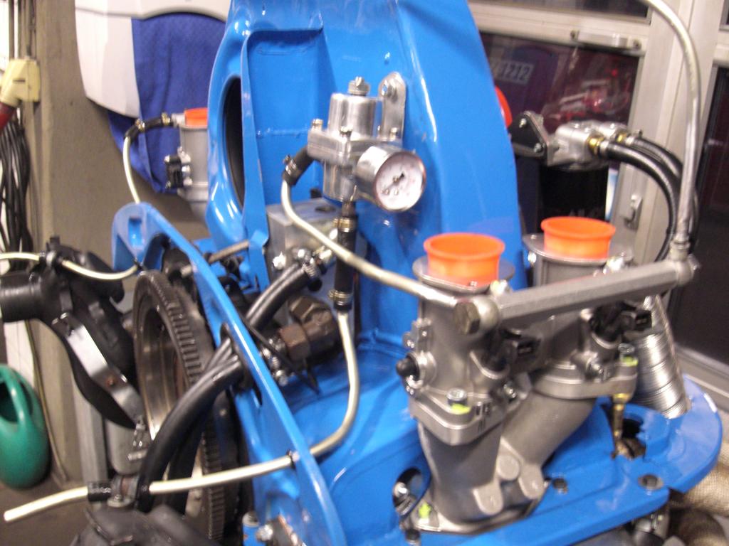

Verfasst: So 7. Dez 2014, 22:23
Und wieder ein Stück weiter.

Nur die Form des Gebläsekastens ist :handgestures-thumbdown: :handgestures-thumbdown: :handgestures-thumbdown:
Wieso muss das immer so hässlich sein?
Wegen den Saugrohren? :confusion-scratchheadyellow:

Hoffendlich ist die Qualität des Benzindruckreglers besser als seine qualitative Anmutung!
Wenn das undicht wird,tropts genau aufn Krümmer,oder?

@ Uwe, die Form des Gebläsekastens ergab sich durch das Abtrennen der Heizschlauchanschlüsse. Er müsste aber noch etwas schmaler werden, ebenso die Aufnahme des Kastens an den Zylinderblechen, wegen der Ansaugrohre. Es wäre alles einfacher gewesen mit Porschegebläse, aber das wollte ich nicht. Dem Lars gefällt das nicht, weil er bevorzugt dicke blaue Schläuche mit 3 - 4 Schellen auf 4cm Schlauchlänge :mrgreen: Wenn da etwas undicht wird ist es sowieso egal, das läuft immer runter 8-) Außerdem wird da nichts undicht 8-)
Der Druckregler sieht ein bißchen billig aus, aber ich hoffe da mal auf besseres :roll:

Ich finde den Gebläsekasten sehr schön, da habe ich schon schlechteres gesehen!
Den Regler würde ich Persönlich auch wo anderes hin machen, nicht direkt über eine Wärmequelle.
