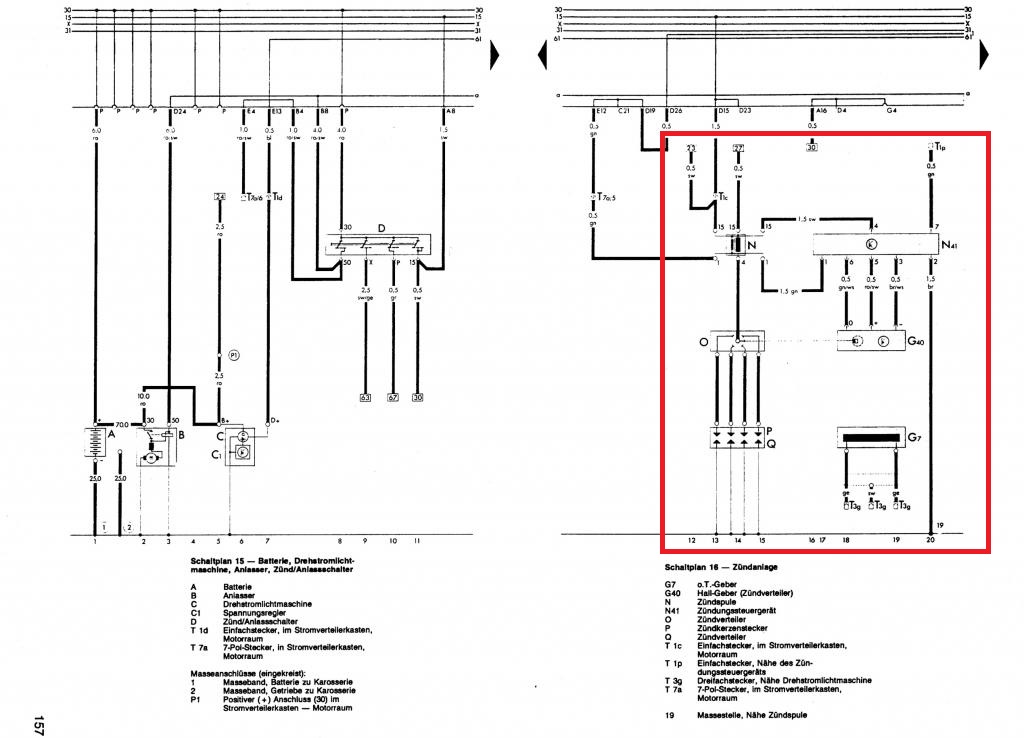

hab alle teile für die tsz-h zu hause liegen, allerdings muss ich mir noch einen kabelbaum stricken. kann mir vielleicht jemand einen schaltplan oder die pin-belegung sagen? kann im netz nix finden.
kann der stimmen? steht nix von vw
(http://www.senatorman.de/zuendanlage.htm)

Re: 34PCI - was geht? --> 2276ccm, 48Dells
Kennst du diese Seite schon? Da wird der Umbau fürn Käfer beschrieben, im Prinzip brauchst einen Kabelbaum vom Golf/Polo:
http://www.kaeferclub-siegerland.de/tec ... -zuend.htm
Habe am Dachboden eine komplette Zündanlage mit Kabelbaum vom T3 und auch eine Rep. Anleitung (mit Schaltplan), schaue mal nach, was da zu finden ist, melde mich später nochmal.
MfG yoko
MfG yoko
Habe die Schaltpläne gefunden, Schaltplan 2 ist vom 1,9l/60 PS "DF", Schaltplan 16 ist vom 1,9l/78 PS "DG", beide Vergasermotoren:
MfG yoko
MfG yoko
danke für deine antwort.
kannst du mir bitte den rot markierten teil vergrößert rauskopieren, dass ich die farben lesen kann? Stecker hab ich den für den Verteiler und fürs Zündmodul, also brauch ich nur noch die kabel dazwischen richtig belegen.
Den einzigen unterschied den ich seh, ist dass einmal der 7er belegt ist und einmal ned. mein modul hat 7 pole, allerdings waren bei meiner alten anlage auch nur 6 belegt. Wo geht der T1p hin? ich denk den kann ich weglassen, hmm?
zum plan: 0 + - ist am zündverteiler beschriftet, und 1 bis 7 sind am modul durchnummerriert, dann einfach nach plan verbinden, richtig?
EDIT: grad mit dem obigen von mir verglichen, anschlüsse sind gleich.

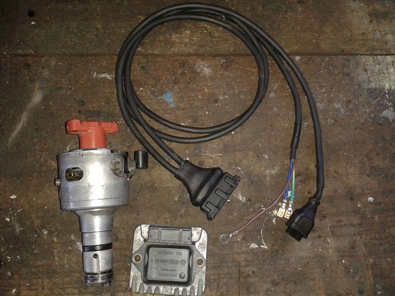

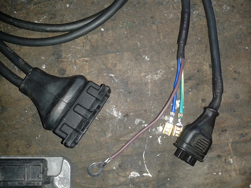

Dank yoko hab ich den kabelbaum auch fertig.
Stecker sind vom freundlichen VW Händler ums eck, der 7-polige hat nur 12,- gekostet, dafür hats die Gummihülle um weitere 10,- dazugegeben
kabel hab ich ein 3-poliges silikonkabel genommen und die stecker zusätzlich verlötet, sollte passen.
Saubere Arbeit
