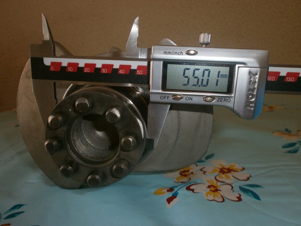

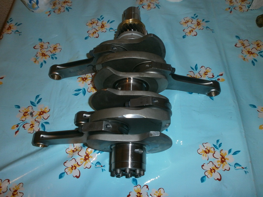

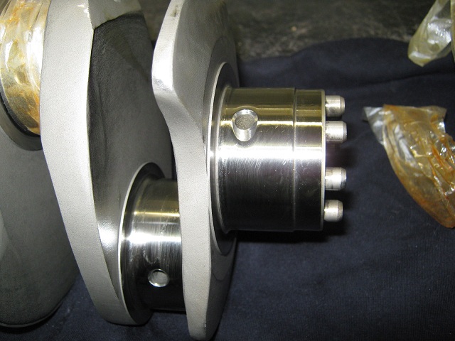

Und weiter geht's.......! Ich habe heute mal Pleul und Zahnräder an die Kurbelwelle montiert!
- 2013_03020001.JPG (182.32 KiB) 8268 mal betrachtet
- 2013_03020002.JPG (157.12 KiB) 8268 mal betrachtet

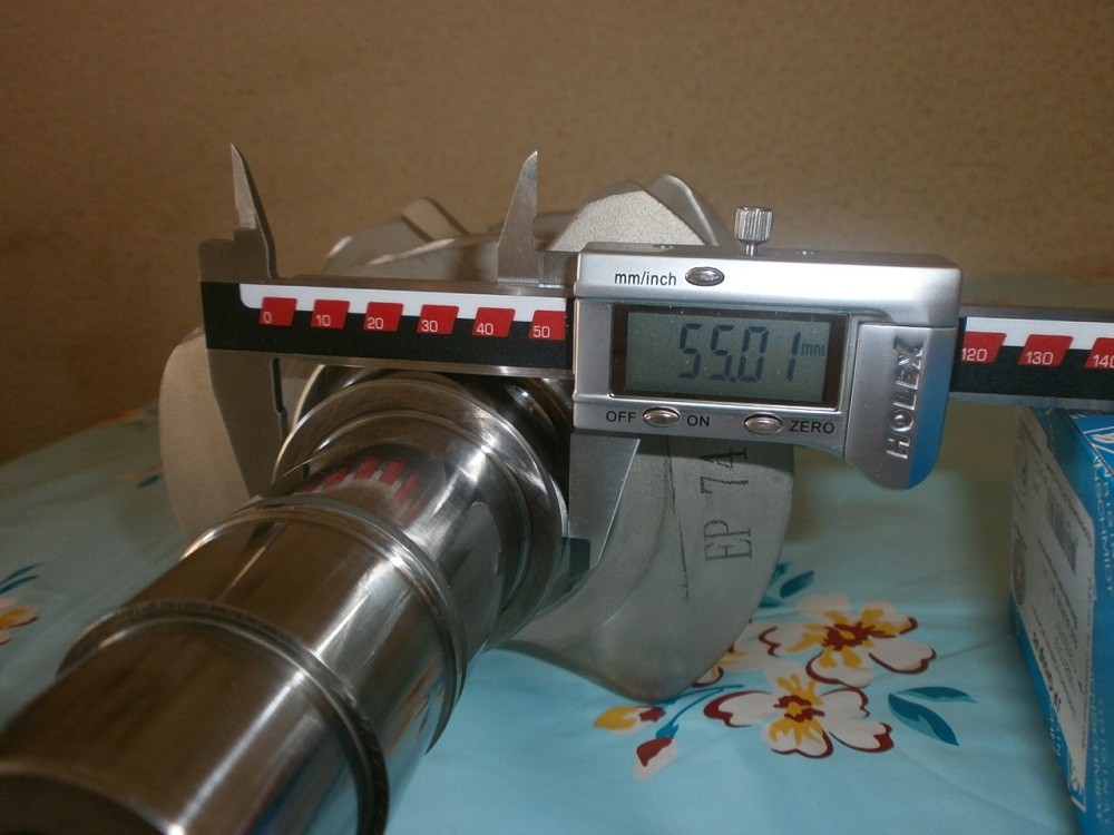

- Mahl die Kurbelwelle vermessen!

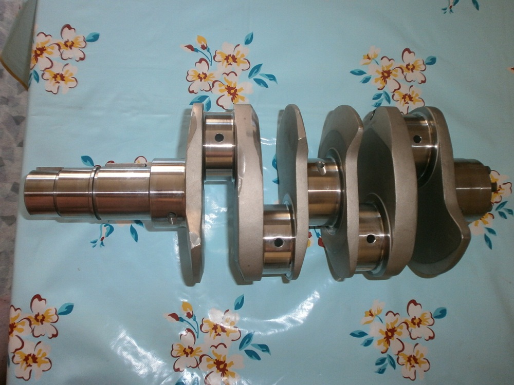

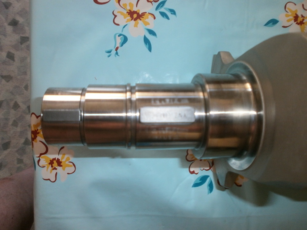

- 2013_03020003.JPG (183.4 KiB) 8268 mal betrachtet
- 2013_03020004.JPG (163.96 KiB) 8268 mal betrachtet

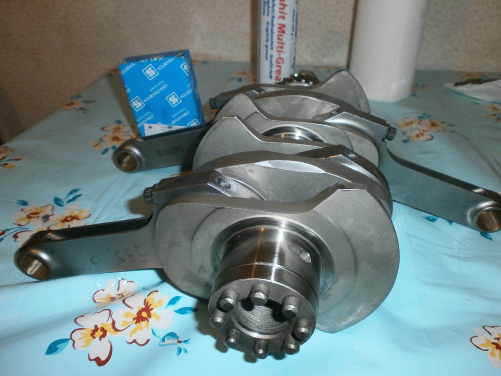

- 2013_03020005.JPG (203.04 KiB) 8268 mal betrachtet

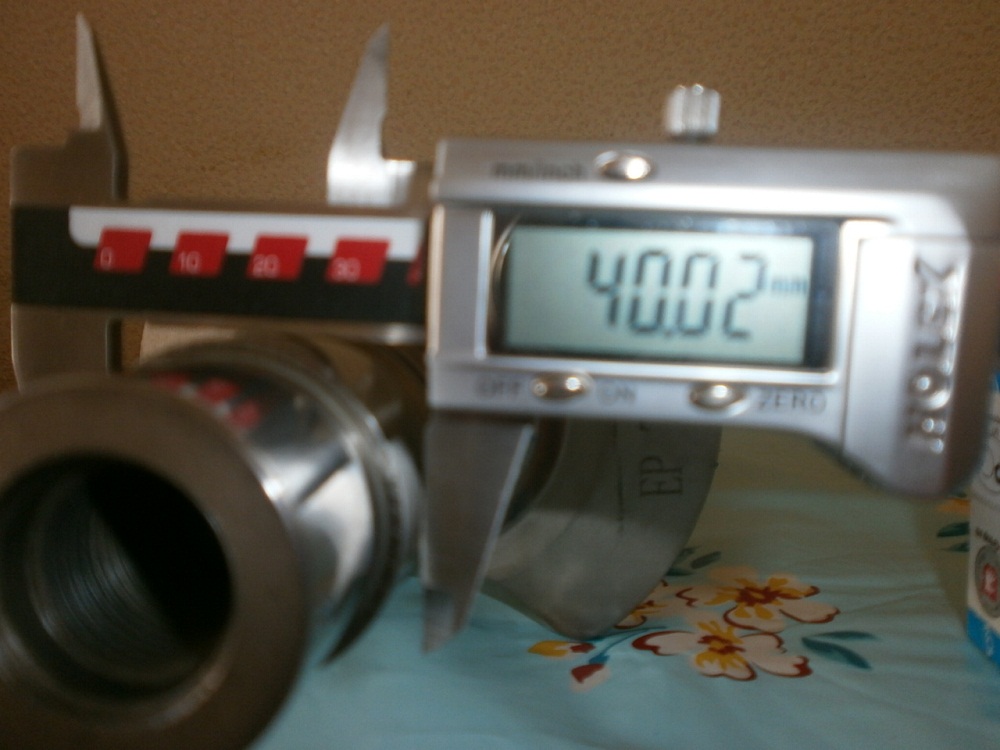

- Und hier ist die erste scheiße!Der geschlossene Distanzring ist nicht maßhaltig! Er ließ sich nicht auf die Kurbelwelle schieben! Es fehlten 0,12 mm im Durchmesser!
- 2013_03020006.JPG (156.49 KiB) 8268 mal betrachtet
- 2013_03020007.JPG (207.76 KiB) 8268 mal betrachtet
- 2013_03020008.JPG (210.74 KiB) 8268 mal betrachtet

Und wenn du jetzt genau hinschaust wirst du sehen das die Ölbohrungen von Lagerstelle 2/4 der KW nicht mittig ín der Lagerschale laufen.Zu nah an der Kurbelwange.
Dazu dann eine viel zu kleine/kurze ...wie nennt man das....Vertiefung/Anschliff zum Öl sammeln und drücken richtung Pleuel.
Da mußt du nacharbeiten oder eine KW beschaffen die das besser kann.Sonst verdursten die Pleuellager-sie fressen.
Das die 8 Pinne schon stecken ist auch kein Vorteil .Wie soll man das Schwungrad passend reiben?
Diese Empi/AA Wellen sind m.M. nach....naja....
Vari-Mann
Vari-Mann

Da hast du recht! Mit orginal VW-Kurbelwellen nicht zu vergleichen! Ich habe mal bei C.. nachgesehen, die Ami Kurbelwellen sehen alle so aus! Selbst die von Scat fur 2000 Euro! Was sagt der Rest von euch dazu?Vari-Mann hat geschrieben:Und wenn du jetzt genau hinschaust wirst du sehen das die Ölbohrungen von Lagerstelle 2/4 der KW nicht mittig ín der Lagerschale laufen.Zu nah an der Kurbelwange.
Diese Empi/AA Wellen sind m.M. nach....naja....![]()
Vari-Mann
Re: 1905 ccm mit Nowak Nockenwelle
Also die Öltaschen sehe ich nicht als kritisch an, klappt schon.
Aber die 8 Pinne sind käse. Das kriegste nie genau hin.
Schmeiß 4 raus, hol dir vom Udo die dicke Mutter für 450Nm und gut iss; haben wir ja schon durchgekaut.

Die Scat Volksracer hat das Problem nicht.Da läuft deren umlaufende Ölnut und die Bohrung genau unter dem Ölloch im Lager.Da hätte ich keine Angst.triker66 hat geschrieben:Da hast du recht! Mit orginal VW-Kurbelwellen nicht zu vergleichen! Ich habe mal bei C.. nachgesehen, die Ami Kurbelwellen sehen alle so aus! Selbst die von Scat fur 2000 Euro! Was sagt der Rest von euch dazu?Vari-Mann hat geschrieben:Und wenn du jetzt genau hinschaust wirst du sehen das die Ölbohrungen von Lagerstelle 2/4 der KW nicht mittig ín der Lagerschale laufen.Zu nah an der Kurbelwange.
Vari-Mann
Zumal bei der Scat die Gleitfläche nicht schon 1-2 mm vor dem Loch einbricht wie bei der Empi/AA .Schau auf die Lichtreflexe um das Loch,nicht auf das Loch selber.Das ist leider der Nachteil der Herstellung.Bei Empi/AA gegossene Löcher(innen rau) ,da fällt dann beim schleifen der KW das Schleifmittel etwas ein da der Gegendruck von unten fehlt.Bei der Scat wird erst später das Loch gebohrt(glatt innen,kreisförmige Spuren) und kein einfallen der Gleitfläche um das Loch.
Vari-Mann

die Lagerstellen sehen schon verschrammt aus. Oder ist das nur verschmiert?
Ist Dir die Härte der AA KW- Lageroberfläche bekannt?
