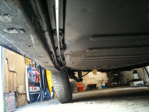

So heute habe ich mal mit meinen TÜV Prüfer gesproche und ihm Bilder geschickt so wie er jetz aussieht
Habe ihn gefragt wie tief ich gehen darf und welche reifen größe ich fahren darf :-)
Die tieferlegeung hinten, sagt er ist TOP... und vorne soll ich ihn so lassen bzw bisschen tiefer noch, damit das zu hinten passt :-) sehr geil :-) :up:
Reifenkombi:
Hinten 195/60 x 15
Vorne 165 x 15
Damit ist das auch H-Zulassungsfähig :-)
Also werden langsam auch mal Reifen für vorne bestellt :-)

Hallo !
Das mit der Reifenkombi würde ich nochmal überdenken !
195/60 = 11,7cm Reifenflanke
165/80 = 13,2cm Reifenflanke
Das sieht besch..... aus ! :handgestures-thumbdown:
Lieber 165/65-15 nehmen ! Flanke = 10,7cm :up:
Gruß,Ralf
