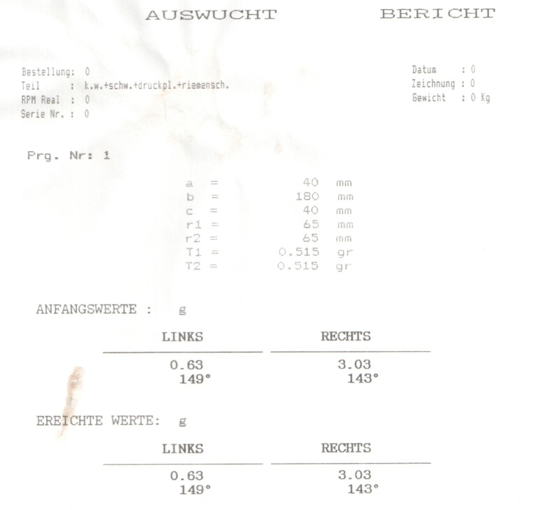

Bei Ahnendorp hab ich mal eins bekommen, mich interessiert halt, wie die DPR Wellen wirklich sind, weil man ja nun doch unterschiedliche Meinungen über die Dinger hört.

ich fahre nun die 3 dpr welle, die erste war ungewuchtet und lief super
die zweite war gewuchtet und lif auch super
die dritte habe ich wuchten lassen und da war fast nichts zu wuchten ....
laut dpr, werden alle wellen gewuchtet und werden ihre unwucht auch nicht bekommen wenn sie runterfällt

78,4mm DPR Welle, Neu, Out of the Box. Gewuchtet bei Ahnendorp:
Bildschirmfoto 2011-06-28 um 14.33.57.jpg (57.82 KiB) 9189 mal betrachtet
3g finde ich schon nicht so wenig. An der KW haben sie aber nichts weggenommen. Die Unwucht haben sie übers Schwungrad später rausgeholt.
Endwerte KW+Schwung+Druckplatte+Riemenscheibe:
links 300mg, rechts 111mg.
Merik
