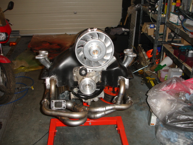

so es geht mal weiter :mrgreen: :mrgreen: :mrgreen:

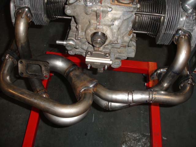

tank getauscht von original auf mex taxi (53 liter) :lol: ( mexikanische werdarbeit :handgestures-thumbdown: :crying-pink: :crying-pink: ) pumpe und den rest von den leitungen auch noch ferlegt ( 12er kupferleitungen von vorne bis hinten)
Habe leider keine bilder gemacht :|
Krümmer angepast
nach her
was noch ich flansch noch tauschen und alles noch pungten weil mein mahnometer von der schweisanlage ist in die luft geflogen :handgestures-thumbdown: muss morgen ein neues besorgen
öl pumpe noch reingedrügt

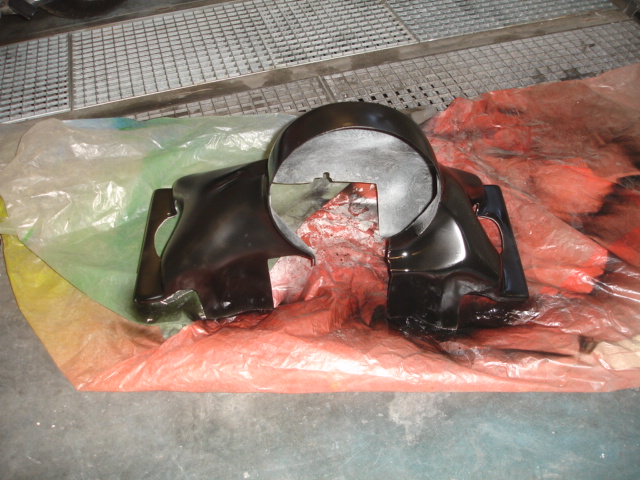

und noch bleche ein bischen angepast und das gebläse in zartes mat schwartz gehüllt :P
ader mir rend die zeit davon :confusion-waiting:
mfg lukas :1200cc: :ch:

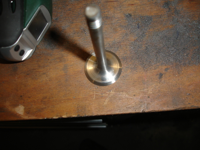

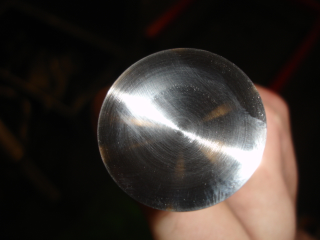

heute abend polire ich noch die einlas ventile

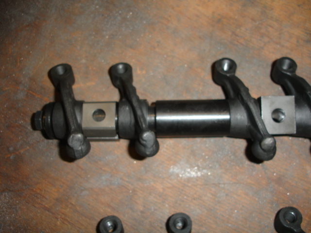

Wentiele so weit fertig biauche nur noch scotsch habe keinen mehr ( so war mir scotsch helffe) :D
alles nach bearbeitet und zusammen geworfen
bei den kipper vehld mir da was? ist das normal das ich so viel spiel drin habe?
Beiträge: 16926
Re: Der 1200er Levinski Motor
Da fehlen die Einstellscheiben...

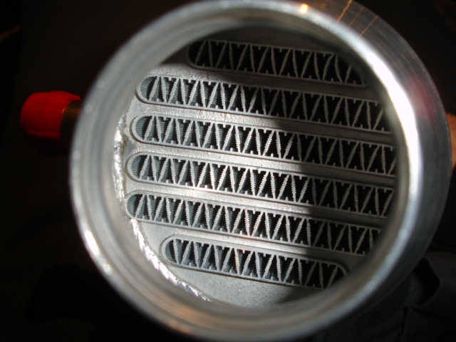

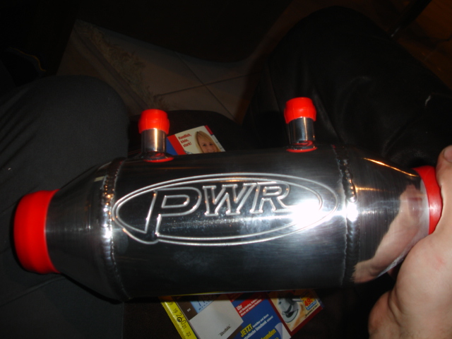

Heute pakete bekommen :mrgreen: :mrgreen:
Danke an markus für die wapu
und einfach nur schön
Beiträge: 16926
Alter Vatta ich will Liebe machen mit dem Ladeluftkühler...ich wüsste nicht wann mich das letzte mal etwas so angemacht hat wie dieses geile Teil....

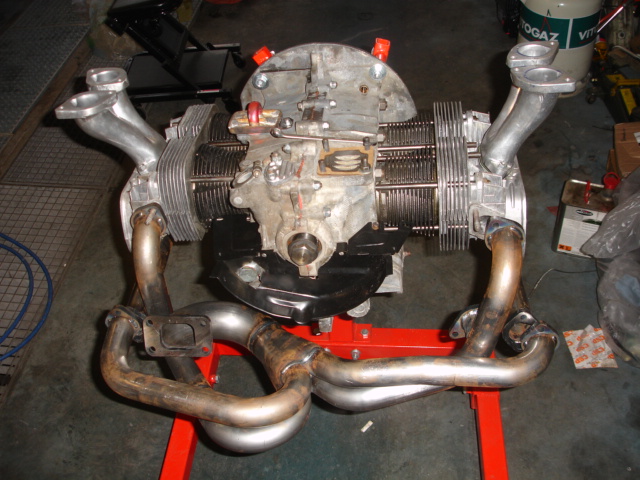

So...heute war Lukas mal wieder da mit den ganzen Plören:-D
Schwungrad montiert und Axialspiel eingestellt.Nach dem montieren des Simmerings federte allerdings das Schwungrad immer etwas zurück als ich nochmals das Spiel überprüfen wollte...aber ich bin mir ziemlich sicher das das Axialspiel nun eher zu gross als zu klein ist...
Ventile hat der Lukas poliert.
Gehäuse weiter vorbereitet.Bolzenzeug montieren und so nen Kram...
Dann mal einen Kolben montiert.Zylinder drauf und Kolbenrückstand gemessen.4mm wurde ermittelt...also müssen die Zylinder kürzer und so kann man dann auch gleich so kürzen das es passt OHNE Zylinderunterlegringe und Dichtung passt.
Darauf hin habe ich auf der Drehbank 3 Zylinder genau um 2,8mm gekürzt...Beim vierten gab es nen Guseinschluss.Wendeplatte verhackt und ab der Zylinder...
Glück im Unglück.Der Schaden lies sich fast ganz egalisieren...aber was für ein Krimi..Damit steht nun schon mal fest welcher Zylinder die Nummer 2 trägt:-S...der mit minus 2 Kühlrippen :angry-fire: :angry-fire: :angry-fire:
Damit sind wir nun bei einer rechnerischen Verdichtung ziemlich genau 8:1...das ist ziemlich gut dafür das die Köpfe nicht tiefer gestochen sind:-D...damit sind Ladedruckexesse nun möglich ohne gleich Angst vor Vollastklingeln zu haben.In Kombination mit dem WLLK und der Wasser/Methanol-Einspritzung sind wir für den Druck den der Lader kann ziemlich gut gerüstet;-).
Morgen um 12:00 Uhr steht Lukas wieder auf der Matte und wir werden endlich den Block zusammen bauen wenn nicht noch irgendeine andere Unzulänglichkeit uns wieder ausbremst.Die Liste ist noch lang...
@Kipphebelpolierer:Wir haben dein Doppelfedernfräsmoped getestet.Wenn man ne Bohrmaschine mit Untersetzung hat geht das UNGLAUBLICH OBERGUT...Das Ergebnis ist einfach perfekt wenn man wenig Drehzahl und nen leicht erhöhten Druck macht...
