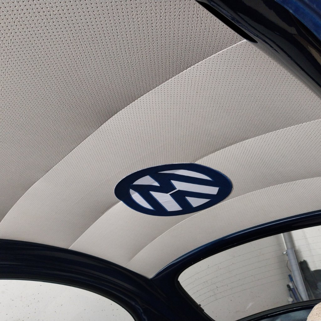

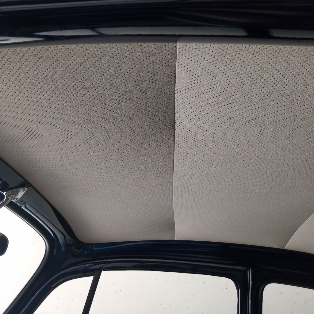

Habe es endlich mal geschafft den Himmel einzubauen.
Habe den bei Himmelservice Oppermann bestellt, er passt super.
Kann ich nur weiter empfehlen.
Das VW Zeichen hat mir einen Bekannte drauf gemacht.

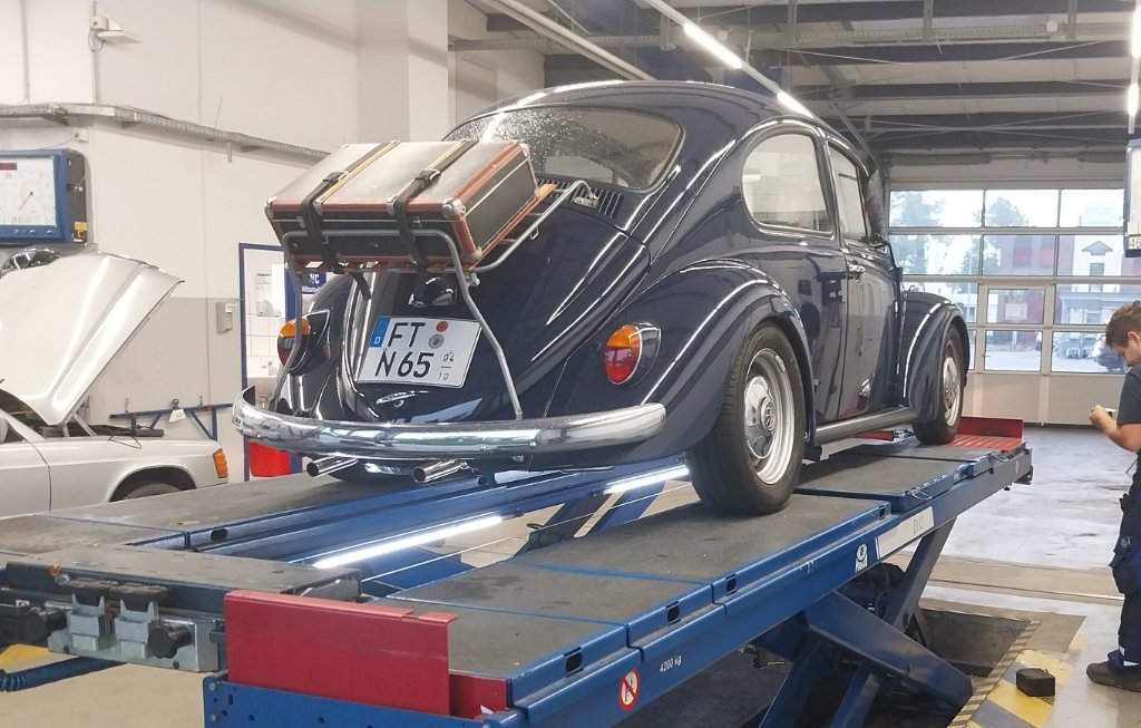

Was soll ich sagen die Saison wendet sich zum Ende, diesen Monat und dann ist Winterpause.
Bin letzten Monat beim Tüv gewesen. Schon 2 Jahre vorbei seit der Resto, wie die Zeit vergeht.
Tüv gabs ein kleines Problem mit der Warnblinkanlage aber ansonsten alles gut.
Der Tüvprüfer hat selbst einen Käfer und einen T3.
Er fragte mich was das für Klötze an den Federschwerte sind. :lol:
Das sind Flop Stops sagte ich ihm und erklärte ihm die Funktion,
weil er die nicht kannte war aber begeistert davon. :handgestures-thumbupright:

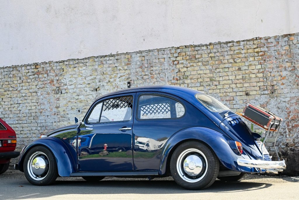

bei mir ging es auch weiter aber seht selbst auf den Bilder das ist jetzt der Endzustand von außen. Jetzt ist der Motor dran für nächstes Jahr.
Das erste Treffen ist auch angefahren.

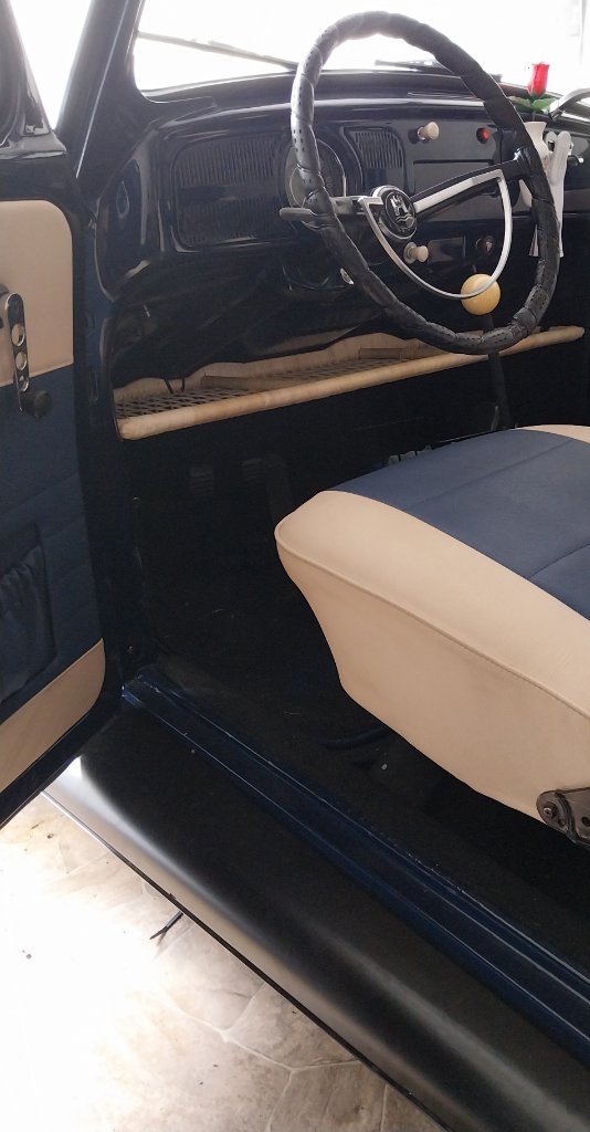

Re: Annabell

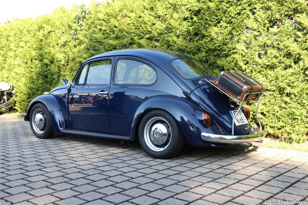

Wir waren auf einem Treffen wo Bilder gemacht worden sind die ich euch nicht vorenthalten möchte. :D
