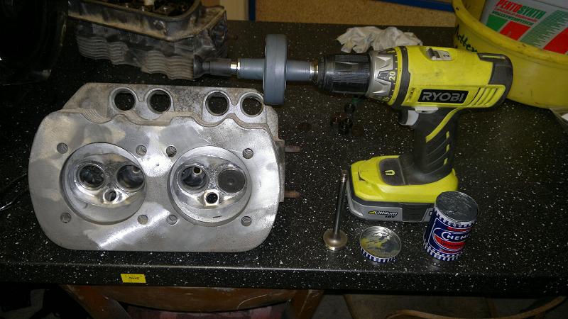

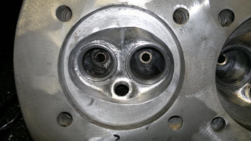

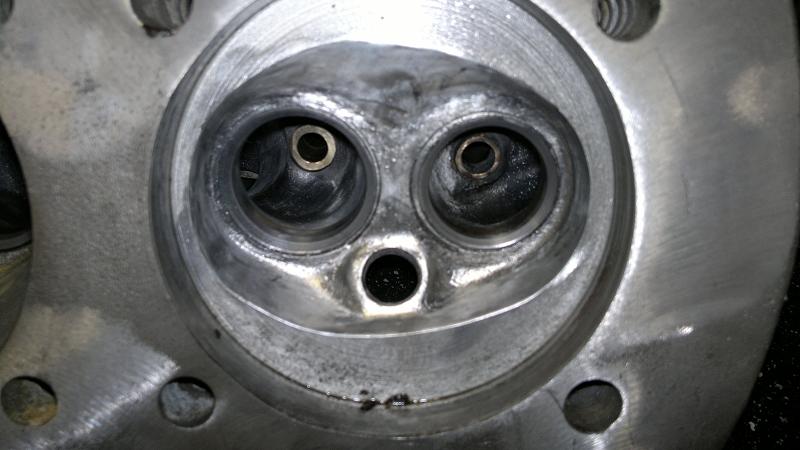

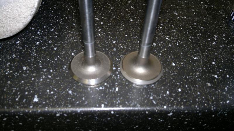

gestern mal mein neues werkzeug ausprobiert und in den 1. kopf die ventile eingeschliffen
33EV und 30AV
wenn dann die federn da sind wird auf dichtheit geprüft

vorher nachher
vorher nachher
alle 4 ventile
alle 4 ventile
ventilsitze
ventilsitze
ventilsitze
ventilsitze

Und Werkzeug gut?
crazy-habanero
Beiträge: 1847
Re: 1200er "Espresso"-Motor
Beitrag von crazy-habanero »

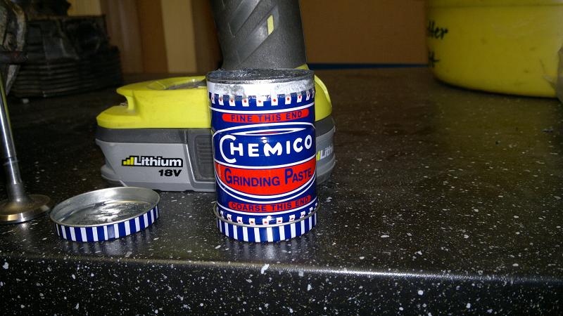

also damit kann jeder "depp" ventile einschleifen...
hab aber keine referenzen, obs ausreichend geschliffen ist...
der 1. kopf hat anfänger mäßige 30 minuten gedauert (wobei ich noch den ersatzakku holen musste, da der der drin war dann leer war)
