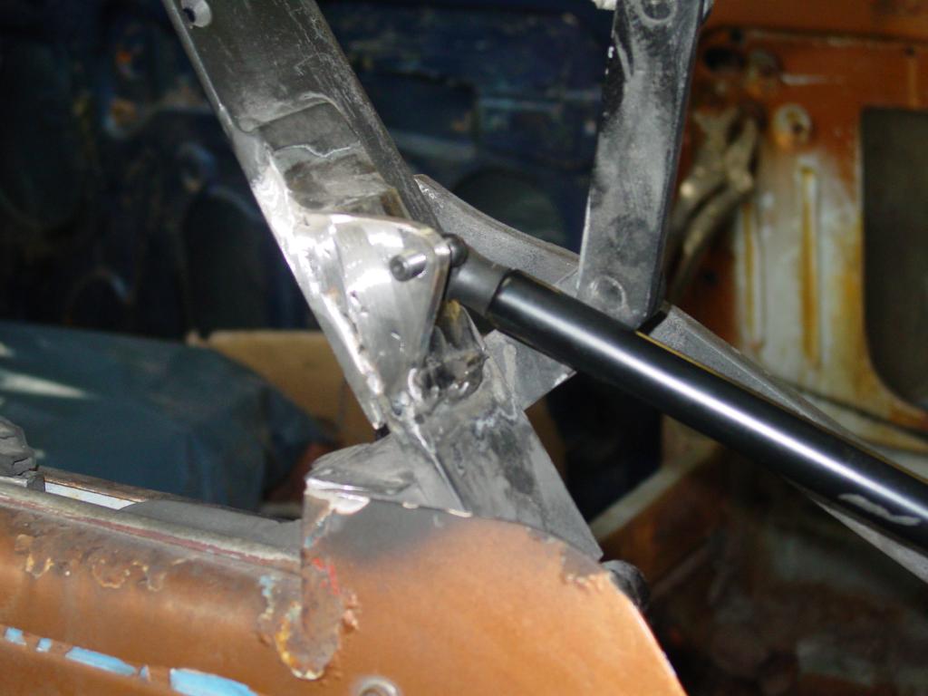

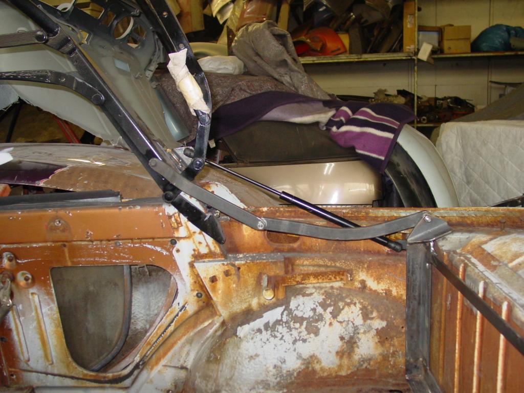

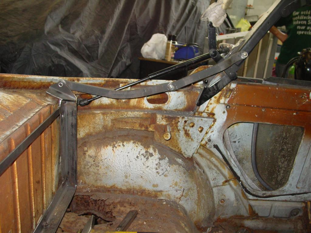

Ist schon schön, wenn mehrere fast baugleiche Autos nebeneinander stehen.
Das 70er Wrack als Dummy für die Verdeckhydraulik.
- DSC00325.JPG (111.89 KiB) 8802 mal betrachtet
- Anlenkung Zusatzfeder
- DSC00326.JPG (68.47 KiB) 8802 mal betrachtet
- DSC00327.JPG (76.16 KiB) 8802 mal betrachtet
- Hilfsrahmen
- DSC00328.JPG (91.96 KiB) 8802 mal betrachtet
- DSC00329.JPG (115.76 KiB) 8802 mal betrachtet
- DSC00330.JPG (116.24 KiB) 8802 mal betrachtet
- DSC00331.JPG (88.18 KiB) 8802 mal betrachtet

Denke Mal das die lifter nur eine Entlastung ermöglichen, ist ja keine Pumpe oder Leitungen zu sehen.
Vieleicht nur im Moment ?
Ausbaufähig ist das sicherlich da der angefertigte Hilfsrahmen ausreichend dimensioniert erscheint.
Aaaber, das ist nicht original !!!!!!!
Re: 66er Cabriooohohohoh
Das ist doch nur eine Gasfeder zur Unterstützung, oder?
Falte im Dach verhindern? Ihr habt Sorgen
Frag mal Deine Frau, ob sie Deine Hemden so bügeln könnte, das sie ohne Falten aus dem Schrank kommen

Hallo Bernd,
wie üblich siehst Du das ganz richtig.
Die Feder ist zur Unterstützung da.
Grüße nach Mühlheim von dem Berliner
helpi111 hat geschrieben:Hallo Bernd,
Und der Rahmen hinten ist der Stützrahmen für die Federn? Oder kommt da noch mehr dran?
Grüße nach Berlin

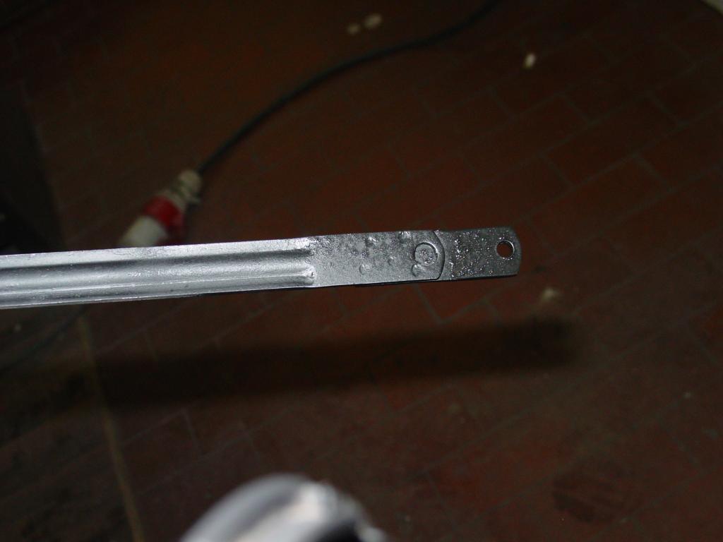

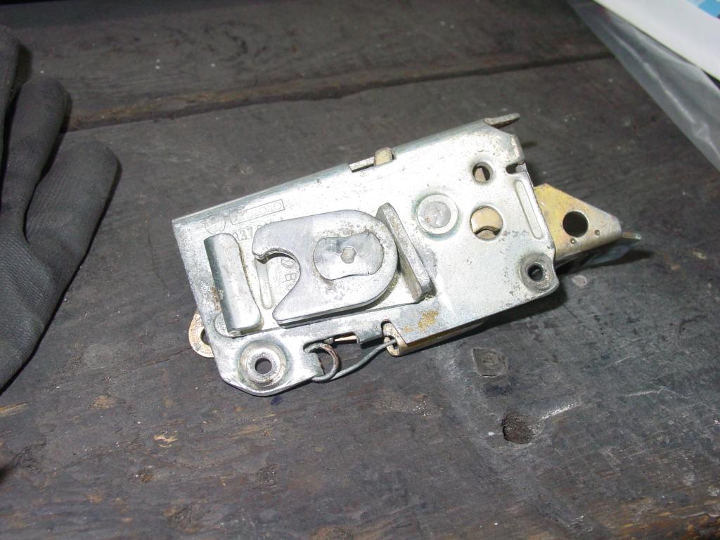

Jetzt geht's an den Türen weiter.
Die Kombination Innenbetätigung bis 66 mit Schlössern ab 67 und 67er Außengriffen ist nicht ganz ohne.
Die Knöpfe der Innenverriegelung entfallen, und trotzdem muss die Möglichkeit bestehen, bei von außen verschlossenen Türen rauszukommen.
Beiderseits musste die innere Betätigungsstange verlängert werden, was recht einfach ist. Fahrertürschloß ist auf die bei mir übliche Art geändert worden, also einfach am Griff innen ziehen, auch bei Verriegelung von außen.
Aber die Beifahrertür...
Bekanntlich wird bei den bis 66ern der Hebel der Innenbetätigung zum Öffnen nach hinten geogen, zum Verriegeln nach vorn gedrückt.
Bei den Käferschlössern ab 67 ist die Verriegelung aber über den Knopf auf der Türbrüstung gelöst, zwischen diesem und der Anlenkung zur Innenbetätigung gibt es keine direkte Verbindung.
Lösung ist das Schloß des 411, bei dem die Innenbetätigung und die Innenverriegelung über den gleichen Hebel läuft. Bingo!
- Verlängerung
- DSC00337.JPG (41.12 KiB) 8579 mal betrachtet
- Änderung FT-Schloß
- DSC02582.JPG (104.87 KiB) 8579 mal betrachtet
- 411er Schloß
- DSC00332.JPG (101.25 KiB) 8579 mal betrachtet
- DSC00333.JPG (105.03 KiB) 8579 mal betrachtet

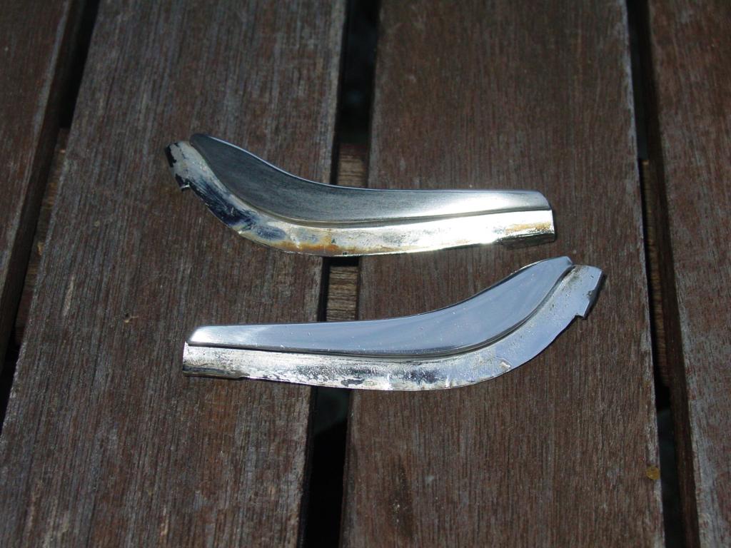

Wasserfangschalen.
Die originalen waren komplett zerditscht und verschrammt, also haben wir welche gekauft und zum Teil gleich aufgearbeitet.
Von den gekauften 3 Sätzen passt aber keiner. Also doch die originalen instandgesetzt....
unten schon bearbeitet
Von oben 1303 Cabrio, 1500Cabrio, frühe und späte Limousine
Wieder schöööön!
Wasserfangschalen.

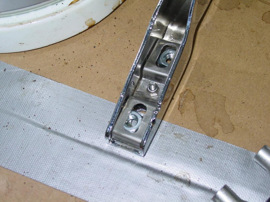

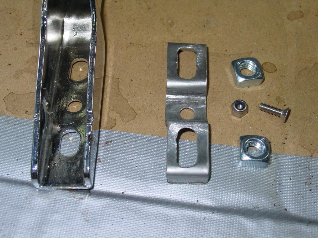

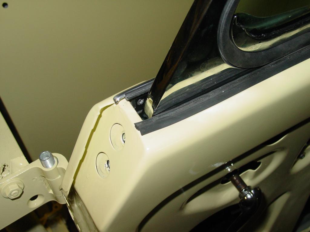

Jetzt sind alle Bauteile der Dreiecksfenster fertig. Es kann geklebt werden.
- Einzelteile
- DSC00348.JPG (97.26 KiB) 8286 mal betrachtet
- Dichtung sitzt
- DSC00349.JPG (63.09 KiB) 8286 mal betrachtet
- DSC00350.JPG (68.53 KiB) 8286 mal betrachtet
- Verschraubt!
- DSC00351.JPG (68.78 KiB) 8286 mal betrachtet
- Neuer Gewindeeinsatz
- DSC00353.JPG (41.12 KiB) 8286 mal betrachtet

Noch mehr Fusselkram.
Befestigung der Dreiecksfenster.

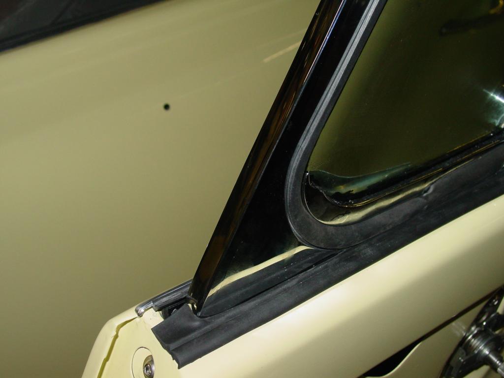

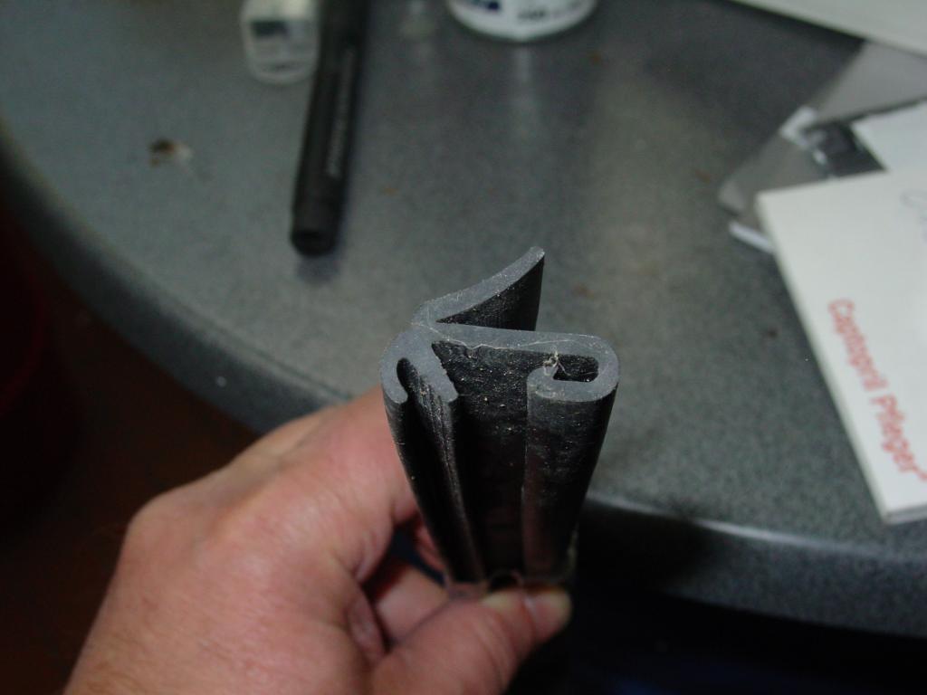

Die gelieferten inneren Fensterschachtdichtungen gefallen mir überhaupt nicht. Am Dreiecksfenster ist der Beschnitt voll daneben, da passt noch ein halbes Schwein dazwischen, und an der Seitenscheibe ziehen sich die Dinger beim Kurbeln aus der Halterung,
Hatte im Keller noch ein falsch gefertigtes Profil aus einem anderen Projekt und habe daraus mal ein Testteil für den Dreiecksfensterbereich gebaut. Schon klar besser. Leider passt dieses Profil optisch nicht zum Rest.
Werde wohl nochmal einen kompletten Satz beschaffen müssen.
- Spalt am Dreiecksfenster
- DSC00377.JPG (66.02 KiB) 7987 mal betrachtet
- Offenes Ende
- DSC00378.JPG (61.12 KiB) 7987 mal betrachtet
- DSC00379.JPG (46.21 KiB) 7987 mal betrachtet
- Schon klar besser
- DSC00380.JPG (54.27 KiB) 7987 mal betrachtet
- DSC00383.JPG (54.92 KiB) 7987 mal betrachtet
- Beschnitt außen
- DSC00384.JPG (56.88 KiB) 7987 mal betrachtet
- DSC00387.JPG (75.8 KiB) 7987 mal betrachtet
Wenn Du für die Schachtleisten aussen eine vernünftige Lösung gefunden hast, dann poste es bitte einmal. Ich habe auch so ein Kabrio in der Kundschaft, bei dem sich die Schachtdichtungen mit dem Fenster rein und raus klappen
Mit Talkum geht es ein Zeit lang gut, dann ist es wieder so wie vorher. Die Dichtlippe ist zu lang und zu weich.
