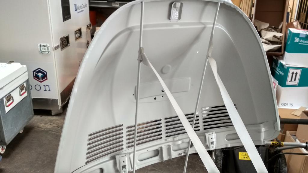

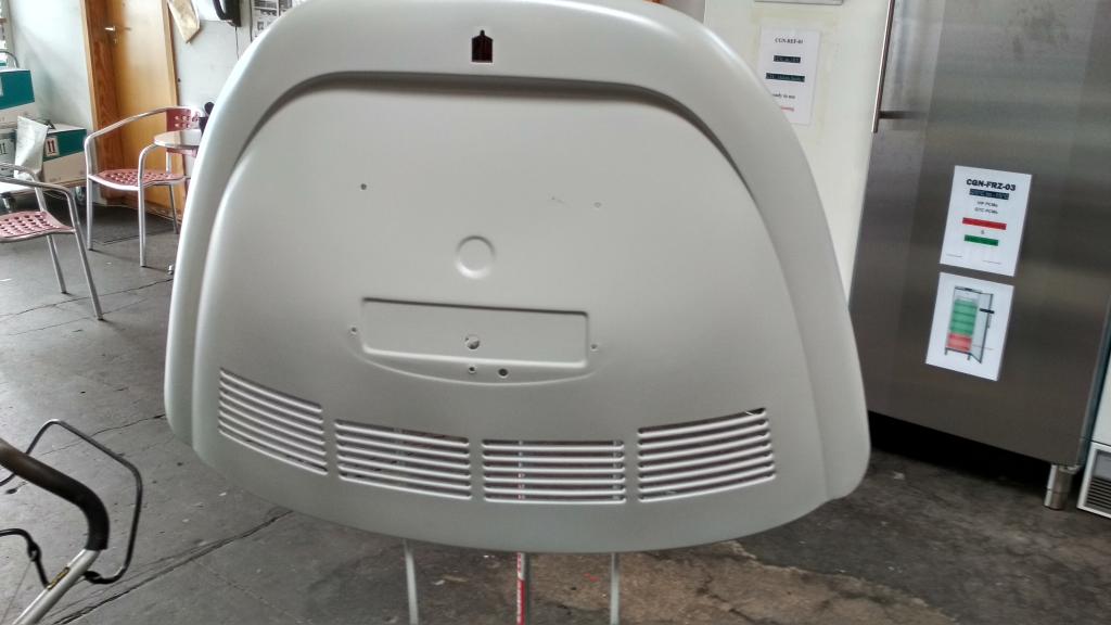

Die neue Haube muss jetzt auch noch schnell fertig werden. Grundierfüller ist schon aufgetragen, nur noch schleifen und dann lackieren.
Ich hatte gerade keinen lackierständer zur Hand.

Ich denke, ist eine 1303 Haube, oder?
Hatte ich auch geplant, soll ja was bringen.
Gibt es da evtl. Erfahrungswerte bzw. Vergleichswerte was die Motortemperatur angeht?
Ist von den Kosten her nicht die Welt wenn man selber lackiert.

die gab es für alle Modelle ab '71 und 44PS

Das ist eine Mexico Haube, vermutlich vom1600i. Die haben wir für 30€ vom MKT mitgenommen. Das Beste ist die Haube hat keine doofen Löcher für ein Typenschild. War nicht leicht so eine zu finden. Die meisten aufm Markt sind mit Löchern.
Glücklicherweise haben wir noch einen Rest Lack übrig. So ist gewährleistet, dass der Farbton passt.

OK, ich hatte mal einen 71er 1302 der hatte meine ich nur zwei Lüftungsreihen.....
Ist aber schon 40 Jahre her und das Hirn altert.
Wenn lackiert wird sind die Löcher zack zu.

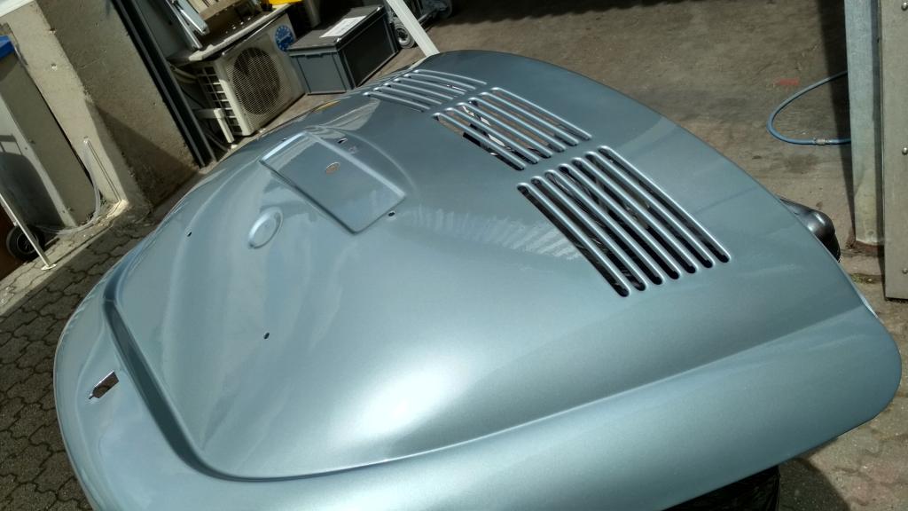

Dann muss man aber das Schweißgerät anschmeißen und auch noch Spachtel anmischen. Nein Danke!Hermi hat geschrieben: Wenn lackiert wird sind die Löcher zack zu.

Ich habe die Haube vom 1302 bei mir und seitdem ist die Temperatur ca. 10 Grad niedriger (im Mittel).
Einziges Manko ist das eintretende Wasser bei Nässe, da gibt es wohl Abläufe, aber dadurch geht wieder Kühlluftzufuhr flöten. Meine Haube muss nochmal richtig aufgearbeitet werden, da innen einige Falze und Kanten unzureichend gesäubert wurden...

Ich habe fertig! Da erinnert man sich gleich wieder was das für eine Rotz Arbeit ist. Noch ein Lüftungsschlitz mehr zum schleifen und ich hätte das Teil in die Ecke geschmissen.
Dafür, dass ich im Freien unterm Pavilion lackiert habe, kann sich das sehen lassen.
