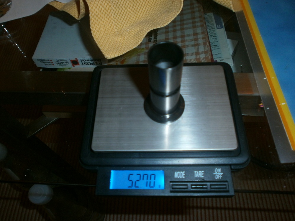

Morgen zusammen! Ich habe die Stössel von Thorsten mal auf die Feingoldwaage gelegt, die Stössel wiegen unter 53 gr. !!! :text-+1:

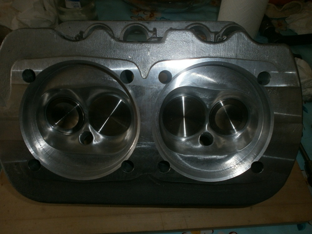

So ich bin grade aus dem Keller gekommen, dort habe ich die Brennräume angeglichen. Und nochmal ausgelitert! Hier das Ergebnis 3 Stück haben 45 ccm und 1 Stück hat 44,8 ccm. :D Das muß reichen! Damit liegt das Verdichtungverhältnis bei ca. 10:1. Bei 1,1 Kolbenrückstand. :text-+1:

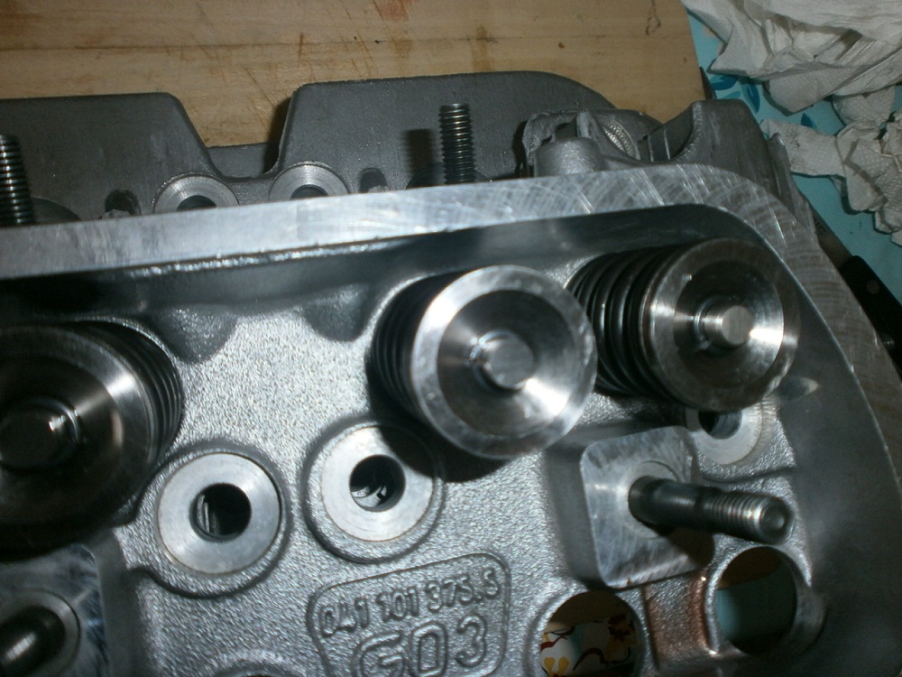

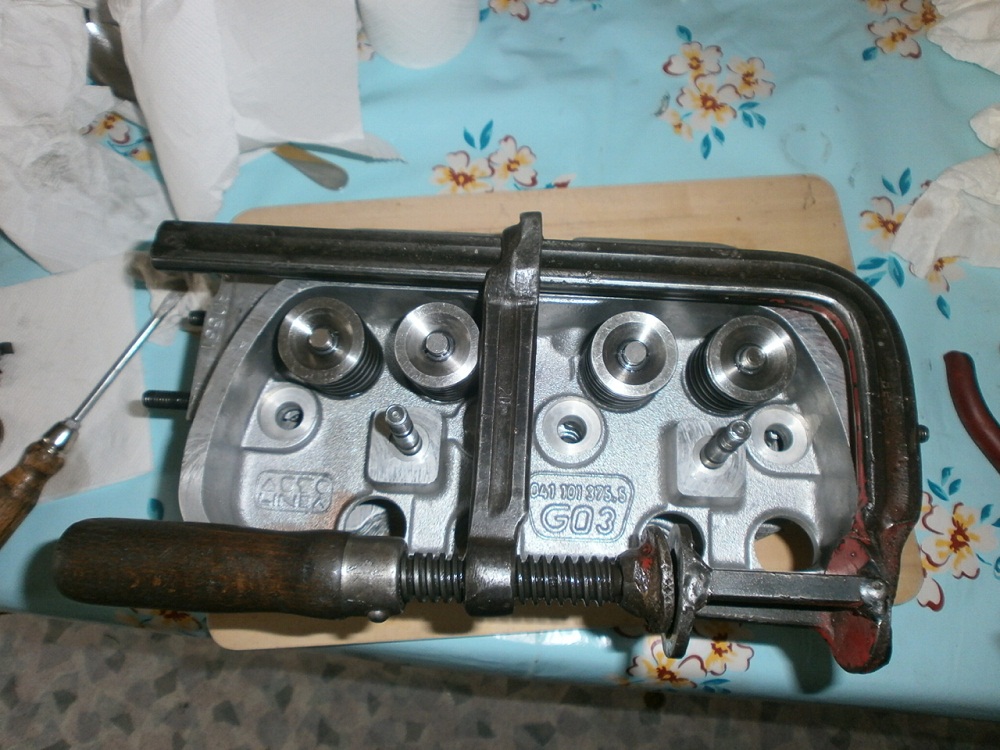

So mal ein Bild von den Titanfederteller!
So sieht jetzt der fertige Brennraum aus. Brennraumvolumen 45 ccm!

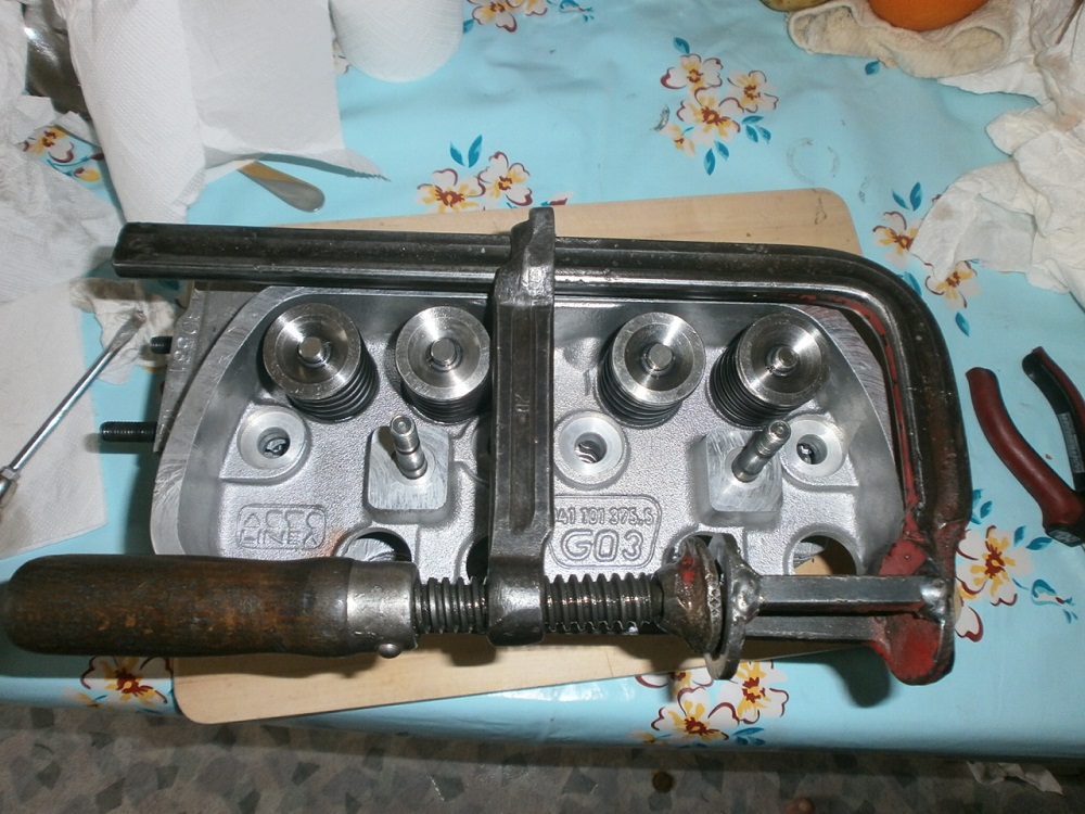

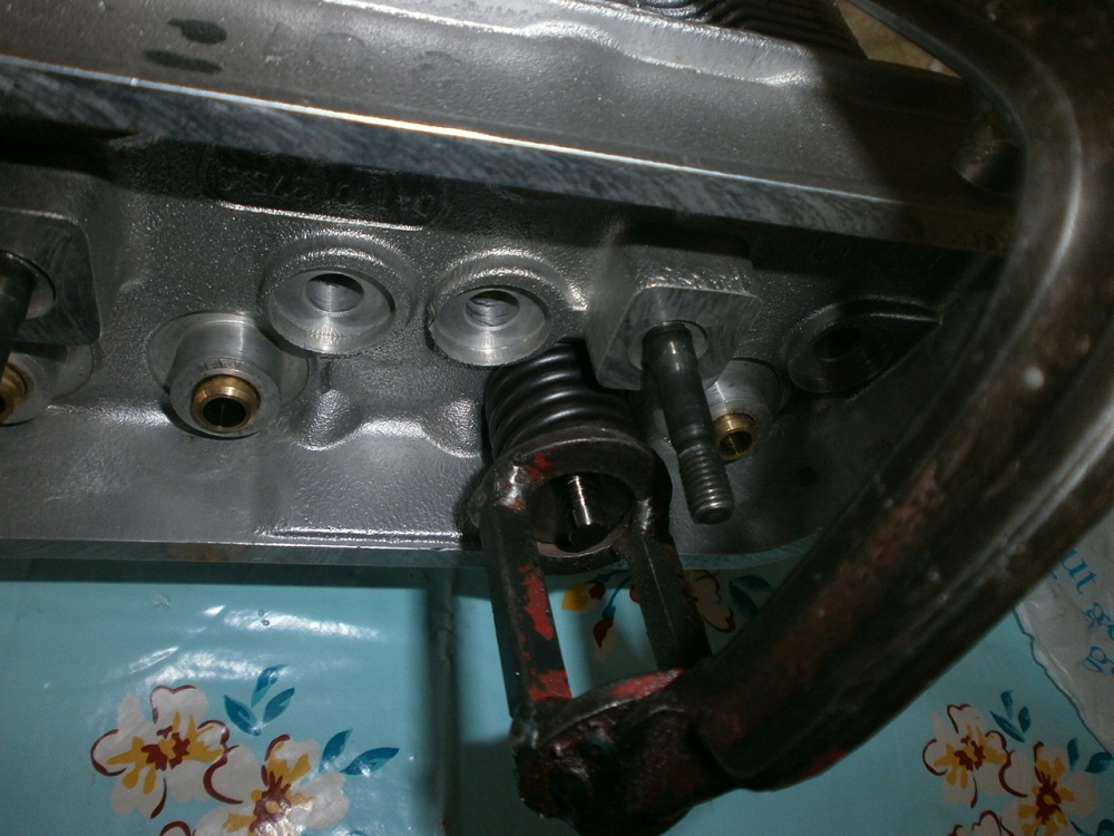

Mein guter alter Federspanner!
Eine alte Schraubzwinge umgebaut!
Wie man sieht funktioniert super,und geht Baby leicht!

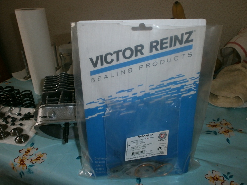

Mal ein guter Dichtsatz! Ich bin ein mal reingefallen mit einem billigen! Dort sind die Stösselschutzrohre undicht geworden!
So ein Ratespiel, was ist hier faul?
Wer weiß es, was hier nicht stimmt?
Leue
Beiträge: 117
Registriert: Fr 4. Mär 2011, 12:54
Re: 1905 ccm mit Nowak Nockenwelle
Beitrag von Leue »
9 Federteller, einer ist anders.
Wozu denn die gezahnten Beilegscheiben??
Vari-Mann
Beiträge: 637
Beitrag von Vari-Mann »
Die verhindert ein einarbeiten der Feder in den weichen Kopf. Und läßt auch ,je nach dicke,die mögliche Drehzahl steigen .Das Ventil flattert später durch mehr Federvorspannung.
Wie war das mit der Faustformel,je 0,5mm um etwa 500 U/min,oder war das je mm?
Vari
triker66
Beiträge: 2405
Beitrag von triker66 »
Leue hat geschrieben:9 Federteller, einer ist anders.
Sehr gut gesehen! Die acht sind aus Titan 10 gr. und der eine ist aus Alu 8 gr.

Vari-Mann hat geschrieben:Die verhindert ein einarbeiten der Feder in den weichen Kopf. Und läßt auch ,je nach dicke,die mögliche Drehzahl steigen .Das Ventil flattert später durch mehr Federvorspannung.
Vari
Gegen einarbeiten der Feder in den Kopf!

Ist in deinem Brennraum eine Stufe wo die Zylinder aufliegen? Gehen die Kolben bis an den Rand vom Zylinder und der Kolbenrückstand ist im Brennraum?
triker66
Beiträge: 2405
Ist in deinem Brennraum eine Stufe wo die Zylinder aufliegen? Gehen die Kolben bis an den Rand vom Zylinder und der Kolbenrückstand ist im Brennraum?[/quote]
Nein! Nein! Der Zylinder wird so unterlegt, das der Kolben 1,1 mm von der Oberkante Zylinder zurück steht!
