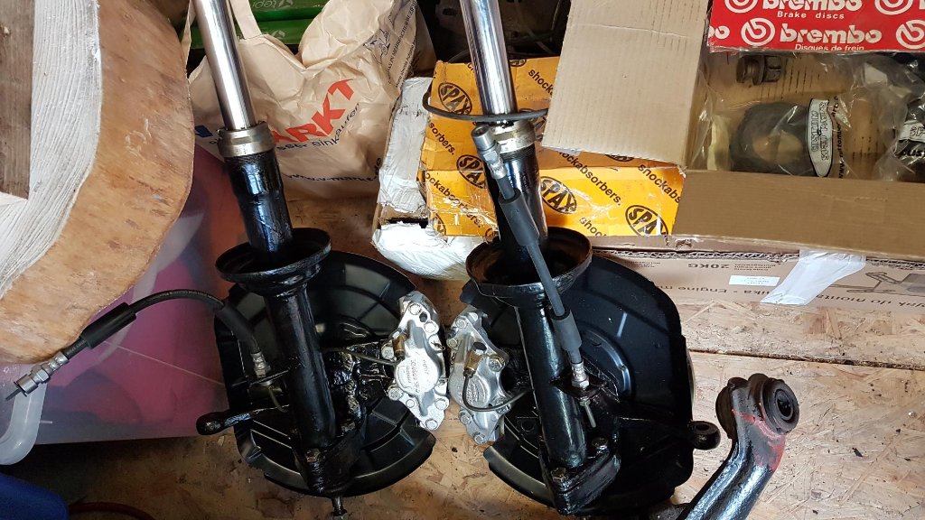

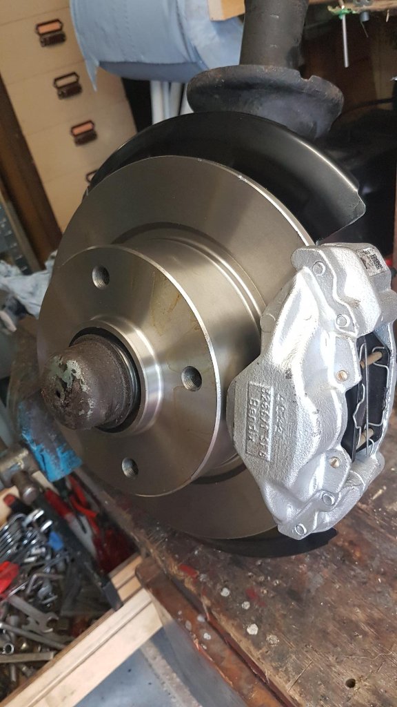

Hier mal noch zwei Bilder zu den jetzt fast fertigen Federbeinen, da kommen jetzt noch 60ger Kerscher Federn drauf...
[img]
als nächstes kommt dann die Hinterachse dran...

Pini1303 hat geschrieben: ↑Mo 24. Okt 2022, 09:02 Hier mal noch zwei Bilder zu den jetzt fast fertigen Federbeinen, da kommen jetzt noch 60ger Kerscher Federn drauf..
Nur aus Neugierde... Sind die Federbeine und Dämpfer gekürzt?
Ich habe die 50er Federn mit den 3Punkt Federbeinen verbaut, und selbst da ist der Restfederweg fast 0 da er eigentlich schon fast auf den Zusatzdämpfern/Federwegbegrenzern aufliegt.....
Wurde ich nochmal darüber nachdenken bevor Du das so einbaust...
Re: talbot-horizon bremssattel Simca
Verfasst: Di 25. Okt 2022, 12:26
von Pini1303
Hallo Peter,
nein, das war auch schon so verbaut, 03er Federbeine mit 3Punkt-Aufnahme und 060ger Kerscherfedern mit Bilstein B6 Dämpfern.
Heute hat mir übrigends Bilstein geschrieben dass bei den B6 oben kein zusätzlicher Gummianschlag nötig wäre, da dieser im Dämpfer bereits verbaut ist. somit kann der da schon mal nicht aufliegen.
Ferner soll der gar nicht so tief werden, wichtig ist mir dass er vorne und hinten ungefähr gleich hoch steht.
Tiefer kann ich dann immer noch...
