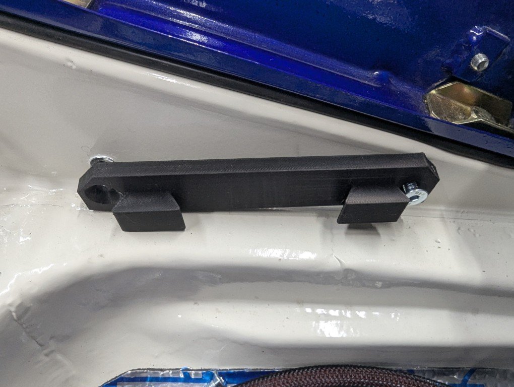

Wieder n bisschen geschraubt heute. Wird ja auch höchste Zeit, dass mal was handfestes, wirklich sichtbares verschraubt wird... :D
Gegen die großen nackten Blechflächen (dem original Rippengummi gibts ja mWn nur in Standardbreite) gans eine Spielerei, die gleichzeitig vielleicht sogar gegen Zerkratzen schützt und ca. 0,73km/h mehr Endgeschwindigkeit bringt :lol: :
PXL_20260618_183141712 (Mittel).jpg (135.52 KiB) 11987 mal betrachtet
Bisschen hoch noch, aber das wird schon noch...
