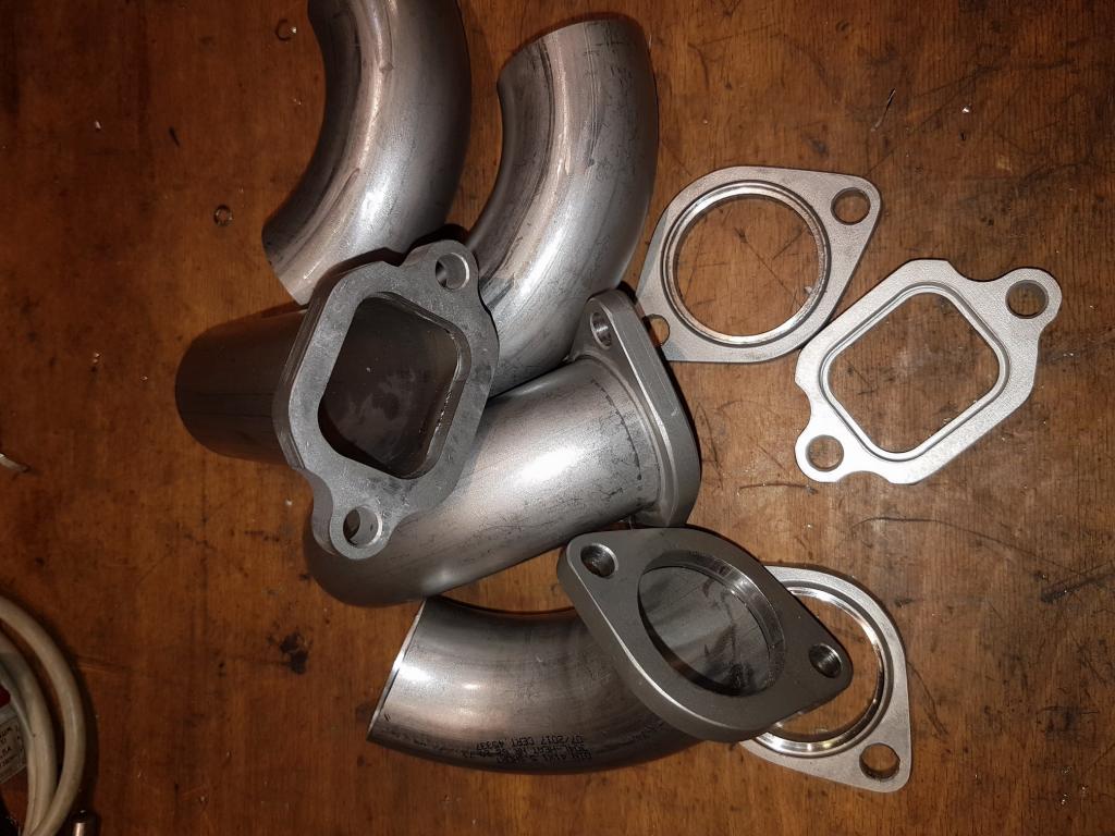

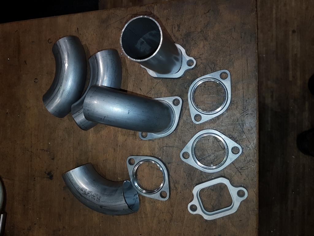

Hab wieder Zeit es geht weiter mit dem Käfer
Ich baue nun doch eine komplett neue Abgasanlage von wegen EURO 1 geht es nicht mit zwei getrennten Strängen und meiner Einspritzung.
Ich hab mal ein wenig herumgesucht und nichts gefunden was zwei getrennte Lambda Sonden wirklich kann.
Also neue Krümmer bauen hinter und dem Motor zusammenführen dann in zwei KAT wieder trennen und durch zwei Schalldämpfer seitlich neben dem Motor und zurück nach hinten.
Hab schon mal die Flansch am Motor fertig Krümmer Rohre werden aus VA 41 x 1,5mm Endrohre zu den Dämpfern aus 52 x 1,5 mm
Ich hab nur mal wieder ein Platz Problem ( zuviel Motor ) so das ich meine 996 Porsche Endtöpfe vermutlich nicht mehr verwenden kann
schaumermal was das Zubehör da hergibt ansonsten selber bauen geht auch.
Grüße Andy

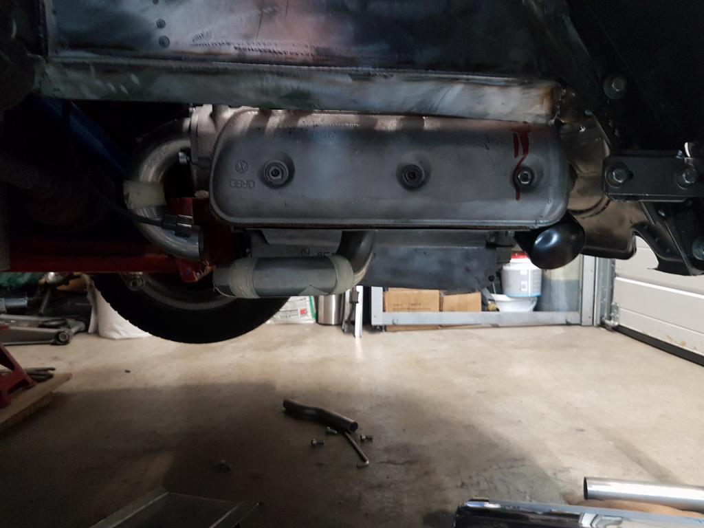

Die beiden Abgasstränge zu verbinden geht nun doch nicht ohne auf Bodenfreiheit zu verzichten ich hab hinten keinen Platz der Motor ist zu lang die große Ölpumpe ist im Weg und vorne unter dem Getriebe mag ich die 50er Rohre nicht haben
Also Plan B neues Einspritz-Steuergerät mit zwei Lambda Sonden Eingängen
Andere Schalldämpfer müssen auch dran weil meine 996 Töpfe groß und sau schwer sind (trau mich nicht die Teile an die Krümmer zu hängen )
Der Abstand zu den Reifen ist mit den 996 Töpfen auch knapp und entweder bau ich einen KAT ein oder das Flexrohr um die Töpfe an die Karosse zu hängen beides geht mal wieder vom Platz her schlecht
Also gibt es neue Töpfe die ich an den Krümmern aufhängen kann

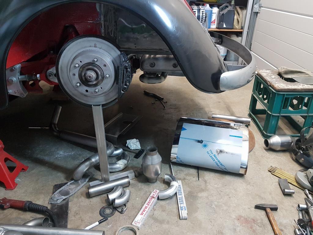

Die Bastelei mit den neuen Krümmern geht jetzt los
Kann mir jemand sagen welche Festsattel Zangen zu meinen 944 er Achsen unter die 15 Zölligen Felgen passen
Und wie weit die Zangen nach innen aufbauen
Mein Problem ist das die Schwimmsättel nach innen sehr weit aufbauen und die Bremsleitungen bei voll eingefedertem Rad recht knapp an den Endtöpfen sitzen

Euro 4 war ein Schreibfehler
Euro 1 max 2 das reicht aus ich will es nicht übertreiben

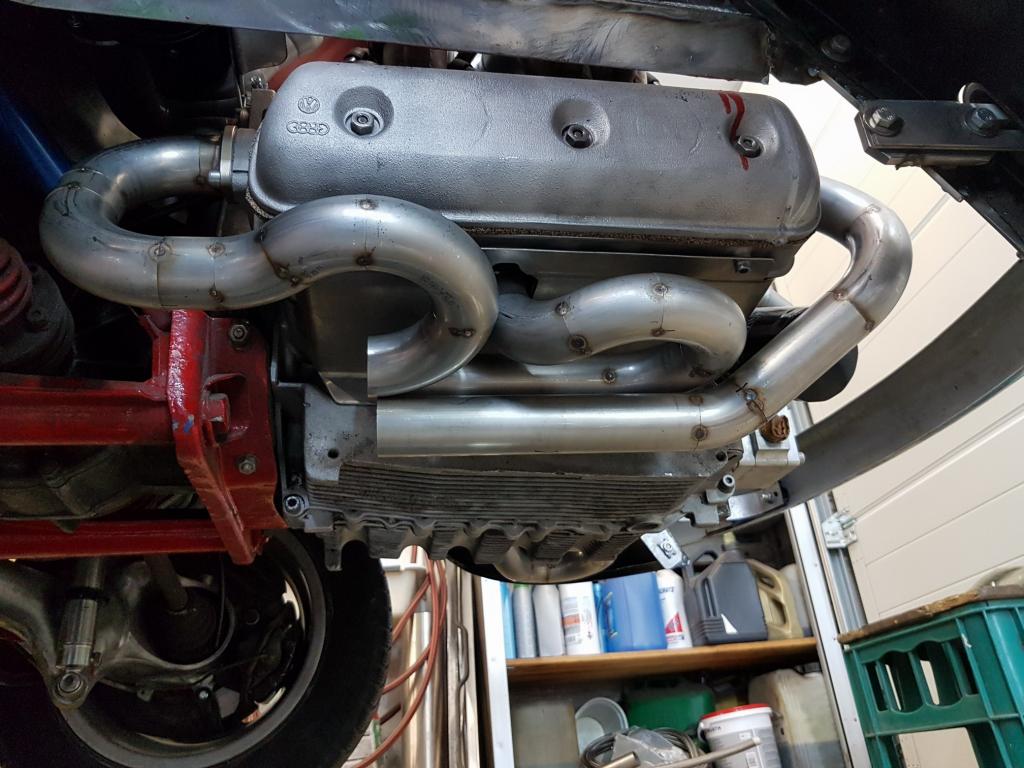

Krümmerbau ist nervig egal wie ich die Teile lege der Sch.... KAT ist immer im Weg schätze ich hab nun die Variante wo alles hinten rein passt
und ich genügend Abstand zu Reifen halten kann einzig was etwas knapp wird ist die Bremsleitung an den Zangen bei voll eingefedertem Rad
Die Rohre werde ich noch mit V-Band Schellen verbinden dann kann ich die Endtöpfe leicht entfernen um an die Köpfe zu kommen

Hallo Andy
Ich bin echt gespannt wie du den KAT und die Schalldämpfer unterbringst........
Wo willst du denn die Rohre von der rechten und linken Bank zusammenführen ? - über dem Getriebe ? Mit Schiebestück als Längenausgleich ?
Was für einen KAT wirst du denn benutzen ? Metallkat 200 Zellen ?
Die Arbeit sieht wie immer sehr gut aus
Wenn du die Bögen die jetzt geheftet sind verschweißt wird sich das verziehen wie "Hund".........
ELO

Servus ELO
Zwei Stück MAGNAFLOW 200 ZELLER KAT ich hoffe die taugen was
Rohre verziehen klar wie sau an VA ist nur eines gut das es nicht rostet alles andere ist nervig
Ich werde die Rohre morgen mit Formiergas durchschweißen dann schaumermal wie es wird dann anpassen
Die Verbindung zwischen beiden Seiten mach ich nicht ich baue zwei Sonden und eine andere Einspritzung die getrennt regeln kann ein.
Ist aber trotzdem sau eng die Töpfe sind recht groß und ich hab oben schon die Ecken angeschrägt um mehr platz zu bekommen
Aber es wird passen
